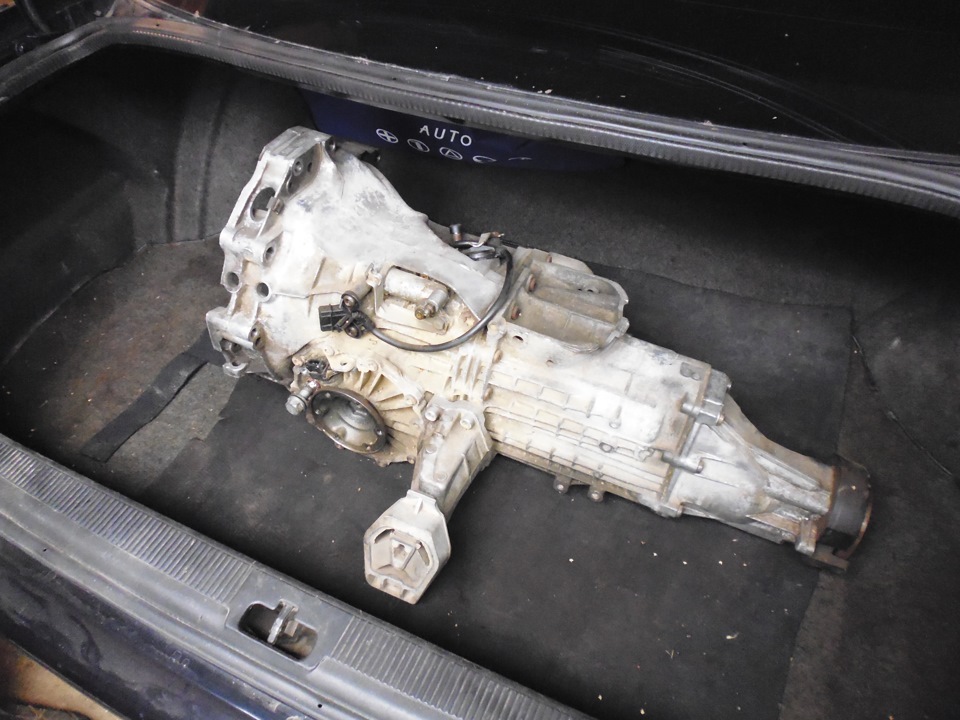

Недавно поменял коробку, причиной замены была гудящая первая передача, с которой я приобрёл автомобиль год назад, звук со временем стал усиливаться, переходя в рык, а также присутствовали толчки и клевки при сбрасывании газа, в общем звук раздражал, а езда с такими симптомами напрягала. Коробку подыскивал не спеша, но уже достаточно давно, предпочтительно без пробега по РФ, но цены на них не дешёвые, самая дорогостоящая и ценная деталь в кваттро-коробке это Торсен, но мне как раз он был не особо нужен (я тогда так думал), но отдельно коробку найти не просто, ровно как и Торсен отдельно от КПП.

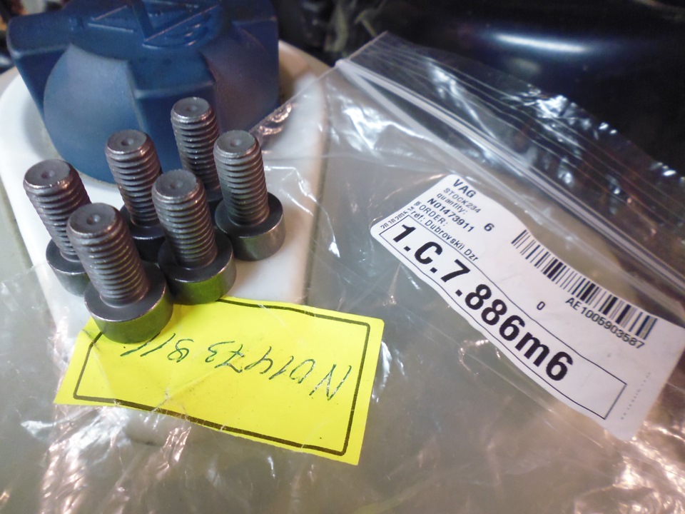

Дальше случилось следующее, здесь на сайте я наткнулся на донора А6 С4 c двухлитровым двигателем ACE и трансмиссией quattro, c небольшим пробегом, пригнанной из Италии в 2009 году который разбирался и продавался по запчастям за небольшую стоимость товарищем Alexskripnik. С данного авто я приобрёл коробку передач и задний редуктор, чтобы как вариант можно было поменять и то и другое, ибо у моих кпп и заднего редуктора другое передаточное отношение главной пары, соответственно нужно чтобы обе ГП спереди и сзади были одинаковы, иначе Торсену в коробке придёт хана. Число моей ГП 37/9, модель КПП CPT, число ГП донорской КПП 41/9, модель CPU. При сочетании V6 2.8 и трансмиссии CPU получаем зажигалку для быстрой городской езды, благодаря короткой главной паре, на трассе же всё будет выглядеть иначе… Прикинув что по ней езжу я довольно часто, этот вариант меня не устраивал.
Вместе с Pомой Romich52 думали над тем как из двух коробок собрать одну на основе CPU, с моей главной парой CPT, для этого разобрали другую сломанную кваттрокоробку с целью понять, возможно или невозможно обойтись малой кровью) И вроде бы уже всё выяснили что и как, оставалось только решиться на то же самое с моей КПП, что сделать было непросто, ибо в случае неудачной пересадки ГП, я остаюсь либо вообще без КПП, либо с ней, но при этом не известно с какими последствиями) Но в итоге всё закончилось удачно, позже была найдена ещё одна кваттрокоробка, с такой же маркировкой как и моя (CPT), в отличном состоянии, без пробега по РФ, только без Торсена, в общем как раз то, что мне было нужно)
Собственно на эту CPT я поставил Торсен с CPU, подошло всё идеально, тем самым у меня появилась полноценная КПП, на которой я перед установкой её на авто, заменил сальник первичного вала и штока выбора передач, сальники приводов были в хорошем состоянии, поэтому пока трогать их не стал.

Машина на неделю осталась в гараже до следующих выходных, за это время я всё подготовил к установке, были куплены все необходимые прокладки, новые шпильки и гайки для выпускного коллектора и приёмных труб, а также под замену попал передний ШРУС кардана, который имел люфт. Его не пришлось покупать, Рома подогнал мне два вполне годных экземпляра из своих запасов, из которых я собрал один хороший, без болтанки и люфтов. Из всё тех же запасов был найден выжимной подшипник, который по состоянию был лучше моего, его и поставили.
И вот очередная суббота, несколько часов и новая КПП занимает своё место, в качестве промывочного масла на первые две сотни километров залил дешёвого трансмиссионного масла Gaspromneft 80W90, после чего оно было поменяно на Castrol 75W90 в количестве трёх литров.
Итог проделанных работ таков : при движении на первой передаче практически идеальная тишина, на всех остальных естественно тоже, благодаря самой коробке CPT в хорошем состоянии, исчезли люфты и дёргания при движении на первой передаче в натяг, сбрасывая и добавляя газ, а так же при последующем переключении передач, благодаря Торсену в хорошем состоянии с донорской коробки CPU и замененному переднему карданному ШРУСу.
