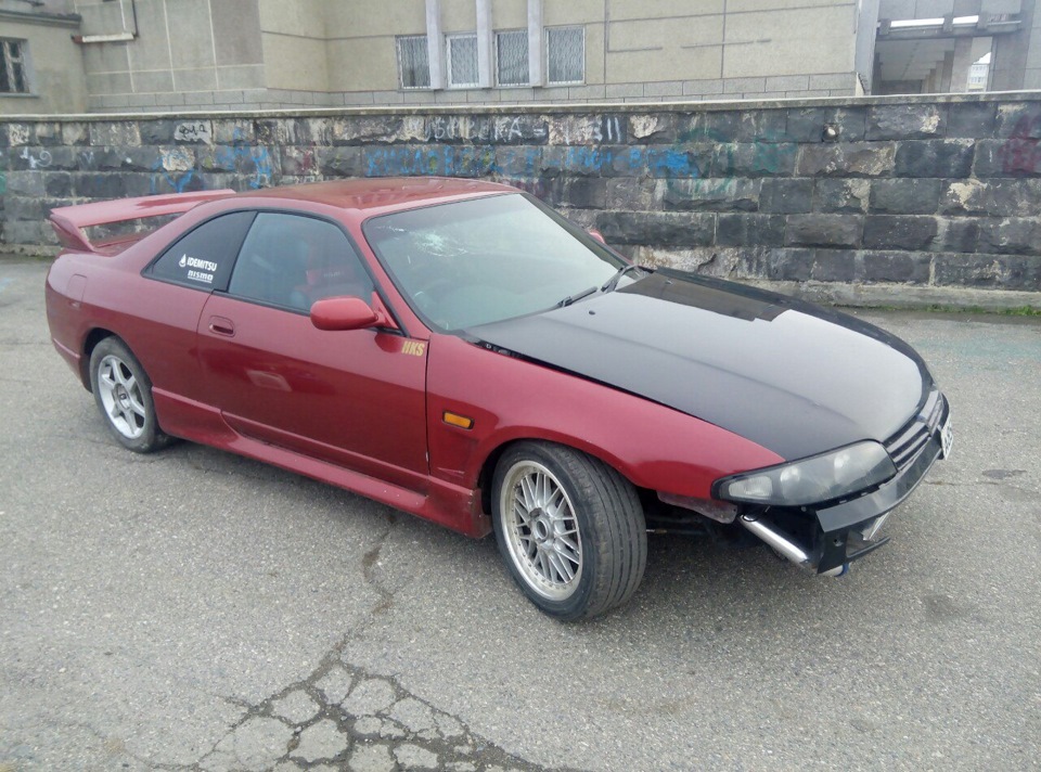

Ну что, Скай снова в состоянии самостоятельно передвигаться. На данный момент пробег чуть более 100км и ничего не отвалилось, что уже хорошо.
Первый выезд указал на детские болезни — подтекающие крышки распредвалов, да буксующее сцепление.
Сцепа буксовала из за того, что не прокачали заново после замены и к тому же чуть подклинивал шток.
Мотор едет, блоф пшикает. На низком давлении немного помпажит, хотя меньше, чем при "длинном" впуске. Пружина полностью расслаблена. Видимо, только подрезать, хотя может начать пропускать.
В целом, в поведении ничего не изменилось. Рулится он все так же хреново из за неправильной работы передней подвески. При повороте колес более чем на 40%, начинает втыкаться мордой в землю. Не ведаю, в чем конкретно причина, но вполне вероятно, что из за не правильно переваренных сошек. Потому как развал, каким бы он ни был, не должен так влиять.

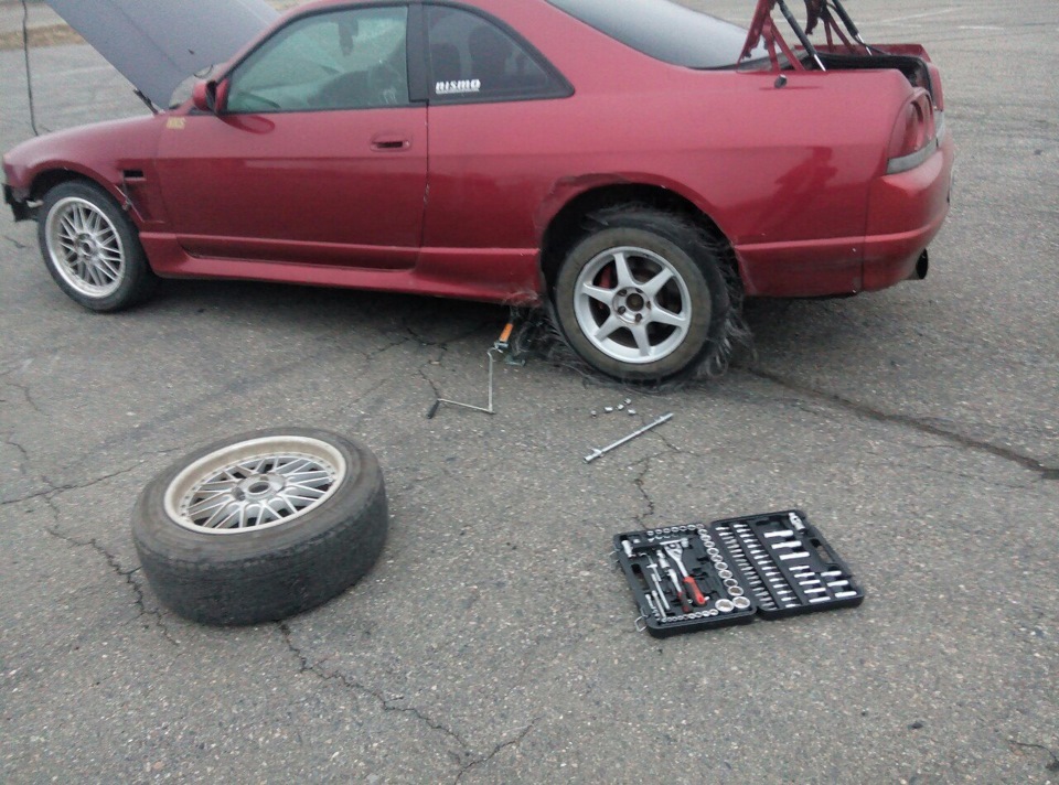

Хоть сезон я и пропустил, но хоть в конце решил попробовать цивилизованно покататься боком. До этого только пятки, да в городе в поворот на первой мог поддать.
Выезд указал на непригодные для такой езды стойки, на недостаточность родного стаба, ну и все ту же не совсем адекватную рулежку. Мощности мотора на сток бусте хватает вполне для такой езды.
За зиму планирую купить рычаги, чтобы сделать менее экстремальный развал, поставить теншены на шсах. Если позволят финансы — возьму стойки и стабы. Пока хотя бы каябу ср.
