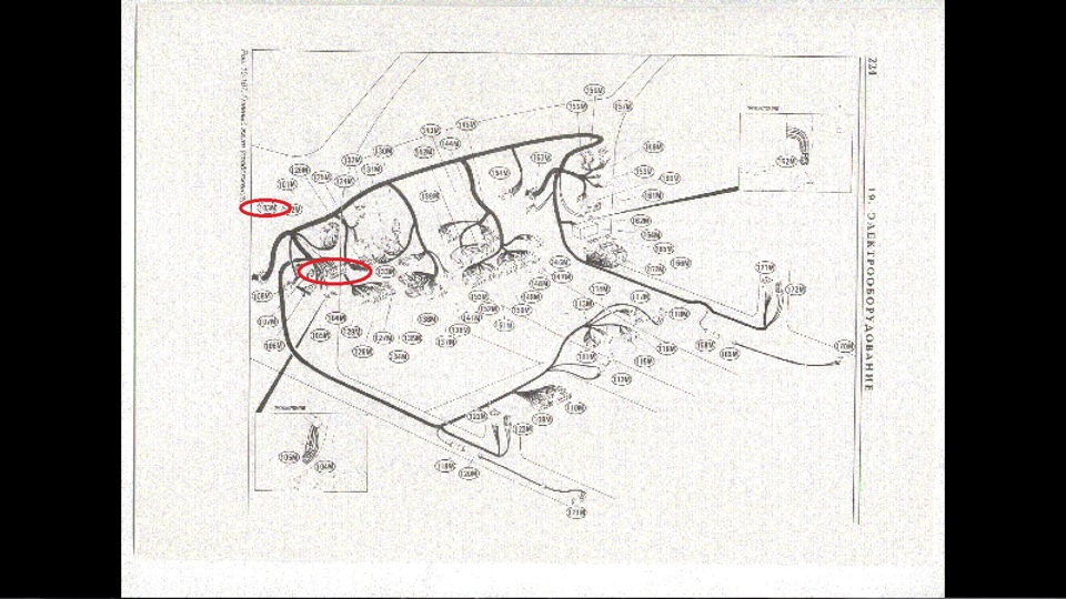

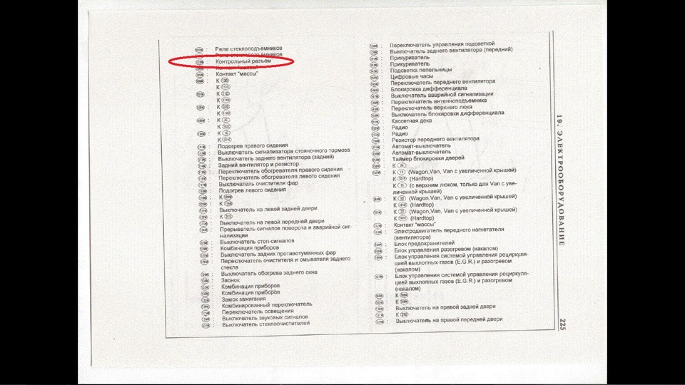

Как следует из предыдущей записи (ссылка), мне в руки попались парочка занимательных книжечек и прикольная софтинка.
Я чуть не упал с дивана, когда узнал о наличии диагностического разъема в нашем авто. Получается, что в том числе и компьютерная диагностика возможна в наших динозавриках.
Итак прикладываю титульник и парочку страничек с мануала.

Спустился и просмотрел все возможные места расположения разъема.
И, кажется, нашел!
