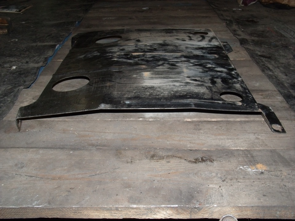

Давно хотел установить защиту двигателя. Приобрел себе такую "железяку" (не дорого). Родная защита двигла от ВАЗовского семейства 2108-09. После приобретения и транспортировки в гараж- понятное дело : сразу примерять, как сядет и подходит ли по цвету? Визуально — подходит по размерам (отрерстия в защите совпадают с пробками для слива масла из коробки и картера двигателя), отверстия для монтажа так-же совпадают с отверстиями в передней части моего "парохода".Идея не моя, нарыл на Drive2 в БЖ Пыжеводов и из других форумов Peugeot 605. Процесс внедрения отечественного железа в моего француза опишу в следующей записи в БЖ .(будут фото и описание как сверлил, варил и гнул))))).

я тоже ее прикрепил, только проще все сделал: гнуть было не в тему и выгнули передние уши они как раз подошли под отверстия на лонжероне под радиатором, а с другой стороны правая сторона в родное села, а слева засверлили в косынке на ланжероне
