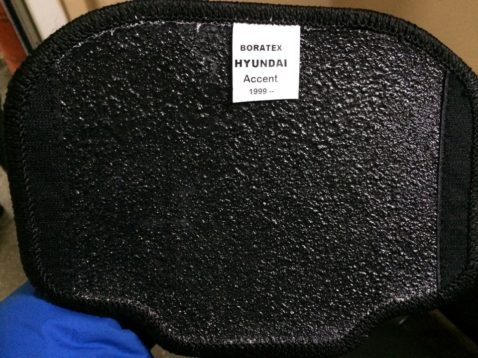

По первому пункту
— гадостные ковры, как я не питал надежды, что у меня с ними не будет проблем, как у многих,
но, стали сворачиваться в трубу.
а еще водительский, не смотря на клипсу, которая прикрепляет его к полу, все равно подлазил под педали. Из за чего педаль сцепления, буквально влипала в него!
Взял на замену 3D ковры BRTX1028. Стоят 2100.
Переживал по поводу эксплуатации зимой. Но люди у которых есть такие ковры — заверили что все гуд. Так как коврики имеют проризиненное дно.
Удобно то, что они абсолютно не скользят. И имеют липучки.
С ними в салоне стало потише, даже. И уютно. Очень легко чистятся щеточкой. Пыли не видно.
Будем посмотреть на дальнейшее поведение.

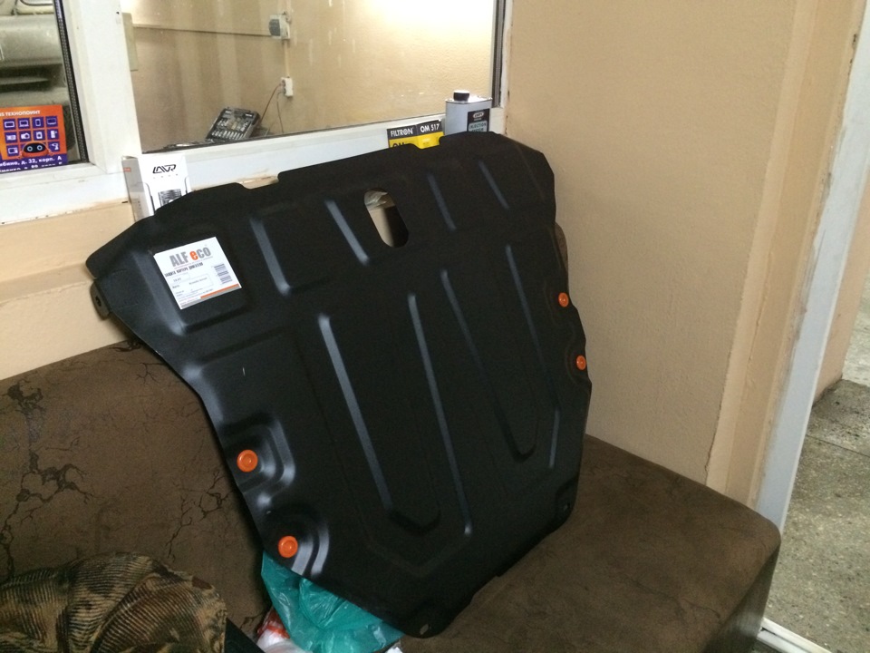

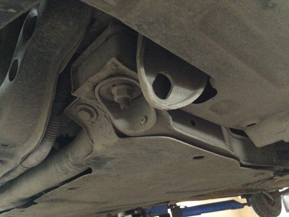

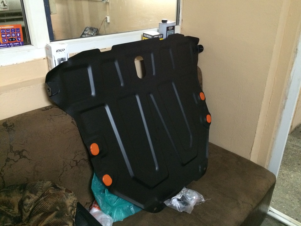

По второму пункту.
Моя старая защита, была короткой. До телевизора. И оригинальный пыльник пластиковый, был необходим.
А он как известно, долго не живет. Часто откалываются куски, либо он сам трескается.
Но самое бесячее было то, что защита стала резонировать. О, как она пела и вибрировала. Выносила мозг. Я ее уже запарился подгинать и искать бесшумное положение.
Решено было подобрать длинную защиту. Прямо под бампер.
Взял такую ALF1001ST. Стоит 1300.
Данная защита имеет очень хорошие резиновые прокладки. И не гремит.
Доволен.

сутки наверно сохнуть будут эти коврики после мойки)
зимой не вариант по моему, впитают воду и замерзнут)
уже год радуют и зимой и летом на вид как новые, мыл всего пару раз керхером)) высыхают очень быстро(просто стекают и все).зимой вода с них испаряется лужи не было ни разу

Сделай в защите квадратную дырку, примерно 7-20см, напротив коробки передач.Так как ей не хватает охлаждения и можно поджарить со временем сальники, потом могут потечь.

Вот они эти коврики, давно хотел узнать о них! Хорошее качество? По форме четко встают? Давно хочу такие!
Отлично встали, качественно сделаны. Я доволен.

А чего не пластиковую(композит) защиту? Металл не правильный материал для этого.
Да понравилась формой и ценой.
А впереди как крепится защита ?
За проушины буксировочные.
так и думал, а я одну погнуть уже успел )

А какая толщина листа?
Не измерял.
У меня не такая заводская стоит сверху пластиковой ставится и без отверстий. И по толщине 4 мм как минимум. Аля броня

У меня точно такая же защита стоит, но она идет в нахлест с нижней частью бампера, по этому заводской пыльник выкинул

про защиту: есть доступ к пробке картера?!
Мне доступ не нужен. В собственном сервисе пофиг на это!)))
а как масло сливать?
Снять защиту, 4 болта.
я бы окошко выпилил) собственно был такой опыт)
Да, если бы у меня не было подъемников, может и выбрал с дыркой. Но как показывает практика, фильтр удобнее все же снимать без защиты.

а почему защиту поменял?
у меня такая же стоит
мне кажется она ниже чем у тебя предыдущая
а так да защита толстая-мощная
у меня снизу вся поцарапанная
Ну я же писАл.
а сори пропустил
у меня установлена такая же как ты взял новую
тоже "поет" мама не горюй со временем
