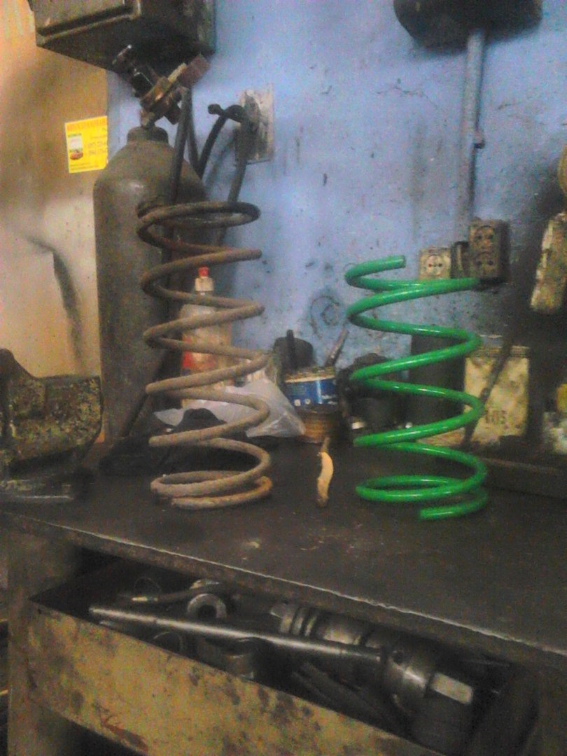

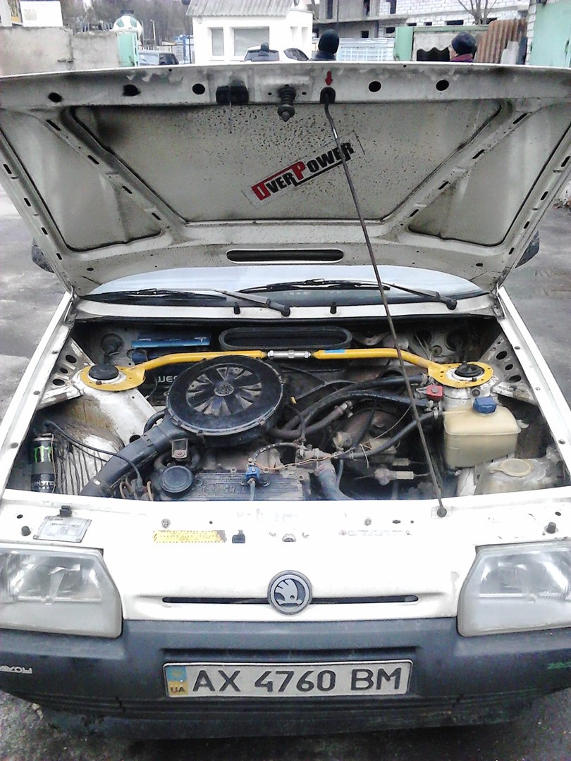

Всем добрый день. На днях поменял пружины на более низкие и жесткие чем стандарт. Пружины брал Технорессор -70мм с 2108, стали идеально, -70 это предел что можно поставить на родные стойки, потому что дальше уже не хватает резьбы на шоке, для того чтобы затянуть все это дело. Так же поменяны всеуозможные тарелки и опоры на стойках, втулки и подшипники. Дополнительно поставил распорку стаканов тоже с 2108, но для инжекторного двигателя.
Первые впечатления, когда машину опустили с подьемника- ничего не изменилось, я уже было расстроился, но проехав немного она начала усаживаться))) Ты теперь на высоте, про раскачивание машины можно забыть, как и про крены в поворотах, плюс ко всему распорка делает свое дело, чувствуется как перед стал жеще, руль более собранный и отзывчивый, пропала некая вялость в управлении.
