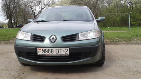

Привет всем! Очень давно ничего не писал тут. Хотя каждый день лажу на Драйв и читаю ленту. Все делают записи в БЖ чуть ли не каждый день)) Итак, что произошло с Меганом за полгода:
1. Перетрёс подвеску. Заменены рулевые наконечники, сайлентблоки рычагов. После всего заехал на развал.
2. Заменил сайлентблоки задней балки. Делал сам в отпуске.
3. Тогда же по пути домой при торможении машина орала и загоралась вся панель))) БК выдал "Breaking fault". Не мог понять в чём дело. Вычитал, что "болячка" распространённая. Там где нету защиты, тормозные трубки, идущие к задним колёсам. прогнили. Заменил. Информацию брал отсюда — тормозные трубки.

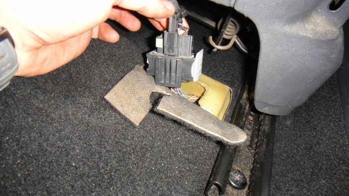

4. Начались похрустывания при повороте руля. Много читал про эту болезнь. Да всё как-то халатно к этому отнёсся. И в прекрасный воскресный солнечный день у меня появился "беременный мужик". Собрался с мыслями. Снял руль, проверил шлейф и провёл профилактику. Шлейф оказался целый (а я уже чуть не заказал с алика новый). Всё дело было в этом разъёме.
Находится он под водительским сиденьем. Туда каким-то образом попала вода. Пропшикал силиконом, завёл и "мужик" пропал))) Радовался долго))))
5. Приходит зима. Переобулся на штамповки. Не очень смотрелась машинка после литья)))) Поэтому прикупил колпаки.
Ну и подходит очередное ТО. В планах замена масла, фильтров, свечей. Всем добра!)))))
P.S. Достались нахаляву ветровики)))) Стояли на хэтче. Передние встали норм, а задние коротковаты(((

Как это херню из-под сидения вытащить?
Она в полу. Там есть специальный разрез. Там он и спрятан)))
это я знаю, я просто когда тяну, боюсь сломать…
Полностью ты не вытянешь. Серый держатель в сторону оттягиваешь и разъём рассоединяешь))
Спасибо, попробую! )
