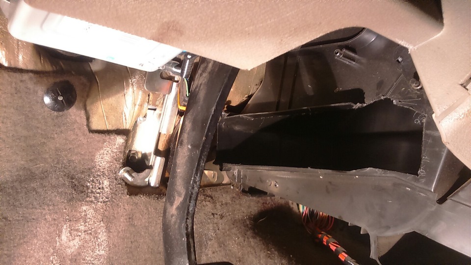

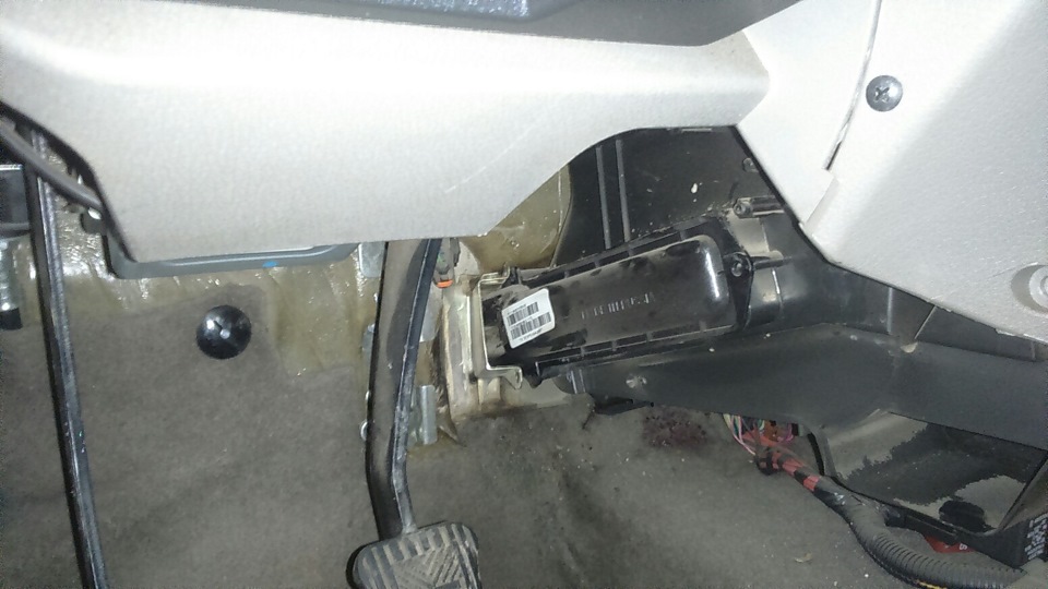

Всем привет 👋! Беда! Потекла печка! Два дня отъездил, не выносимо ездить стекла потеют, в салоне запах тасола и за два дня 2 литра тасола ушло.
Не стал заморачиватся резал печку, снял две педали это газ и тормоз, ну и самое не удобное это два патрубка под капотом.

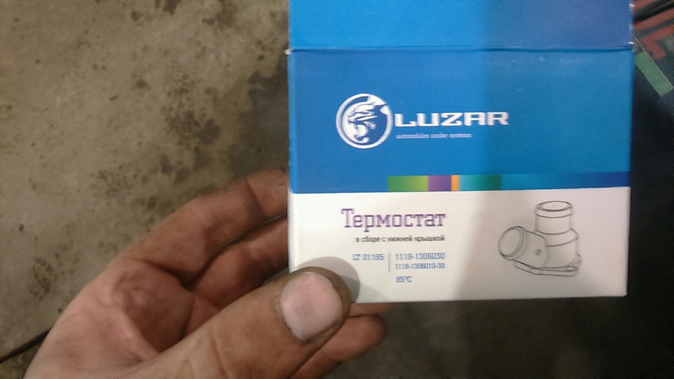

И как удачно умер термостат.
Запчасти на фото: 11181306030, 1308010
Запчасти на фото: 1306010

Сколько по деньгам вышло?
Радиатор 750 руб, и термостат 550руб.
Я за 750руб неделю назад брал заводской радиатор
