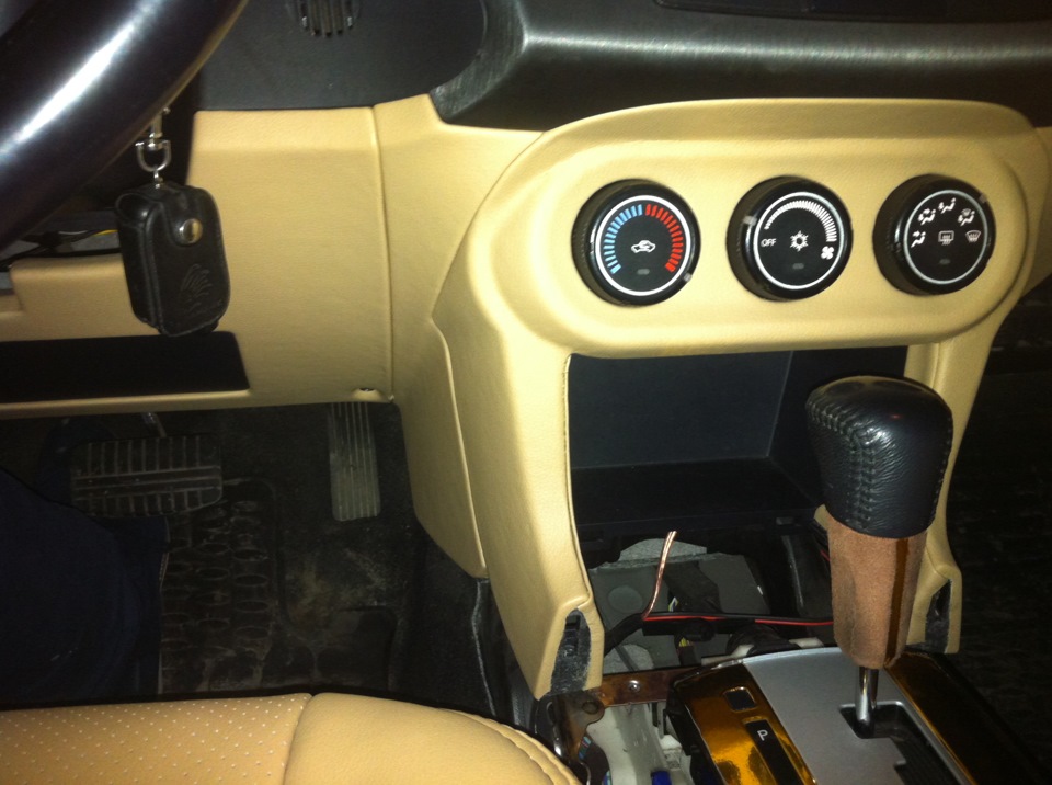

Доброго воскресного вечера ребя!)
Продолжаю тянуть салончик.
Прошу прощения за качество фото.

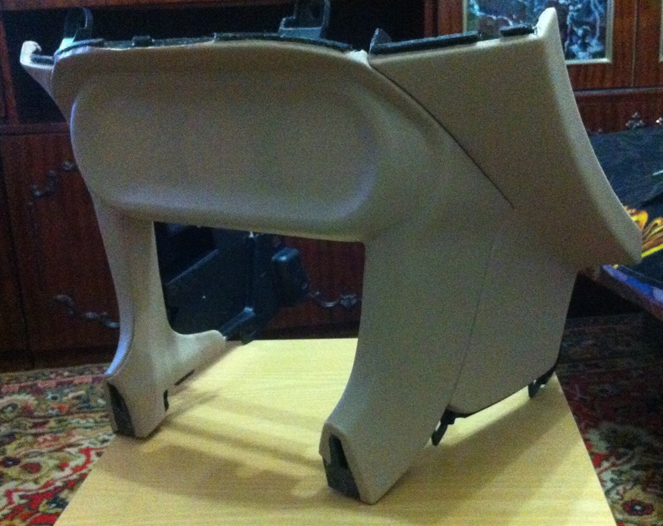

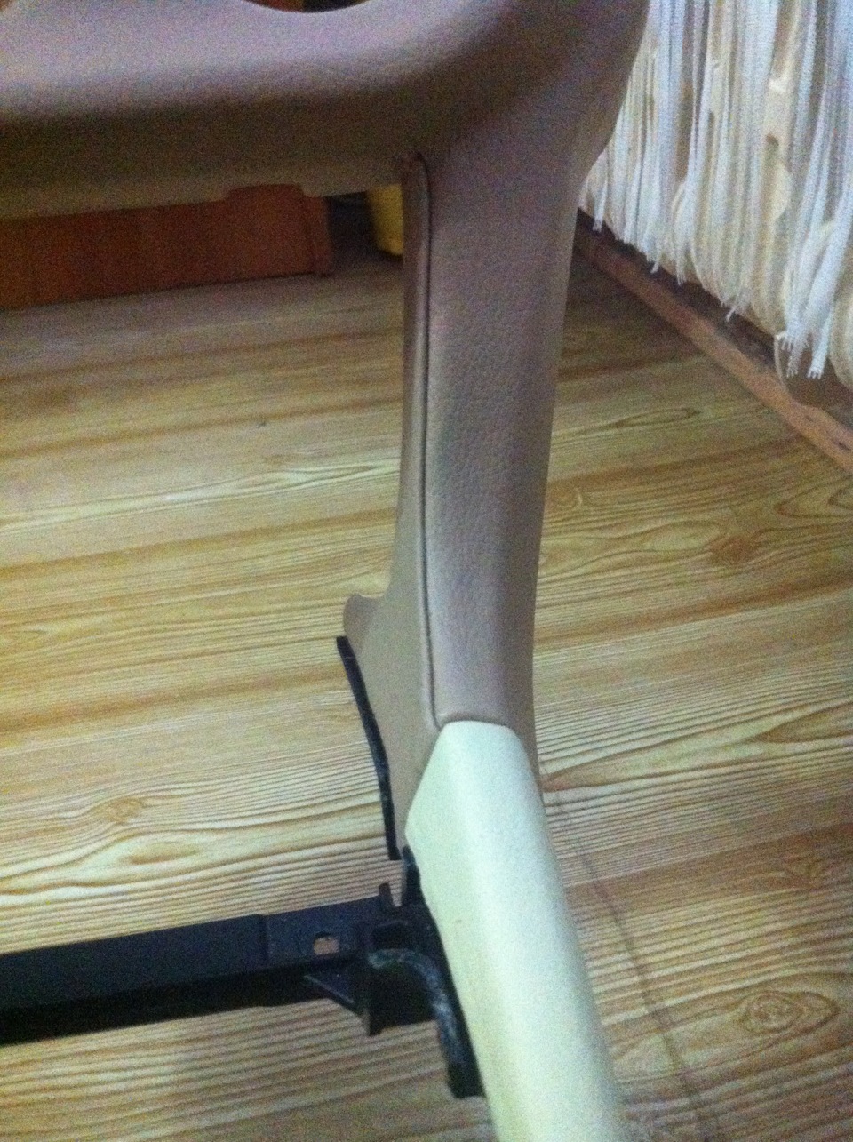

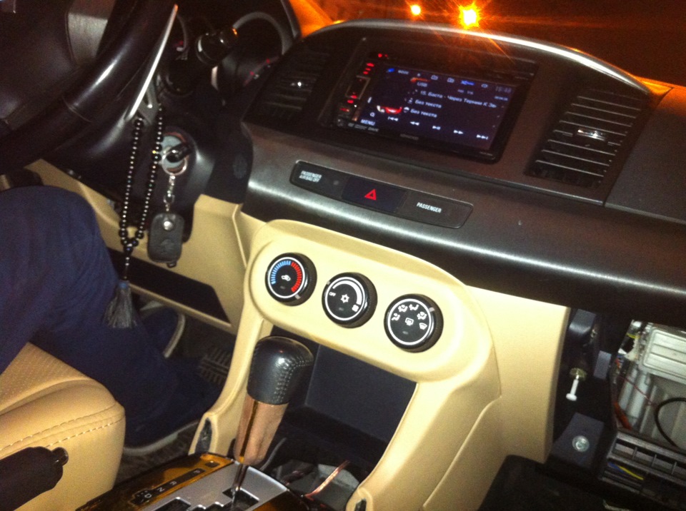

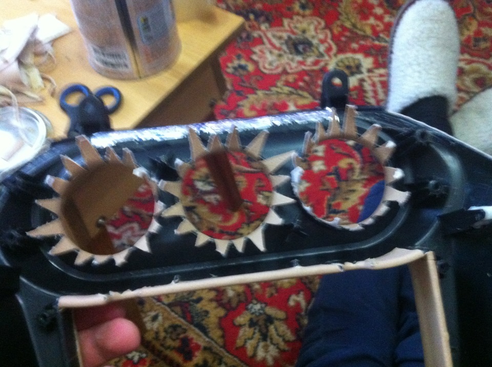

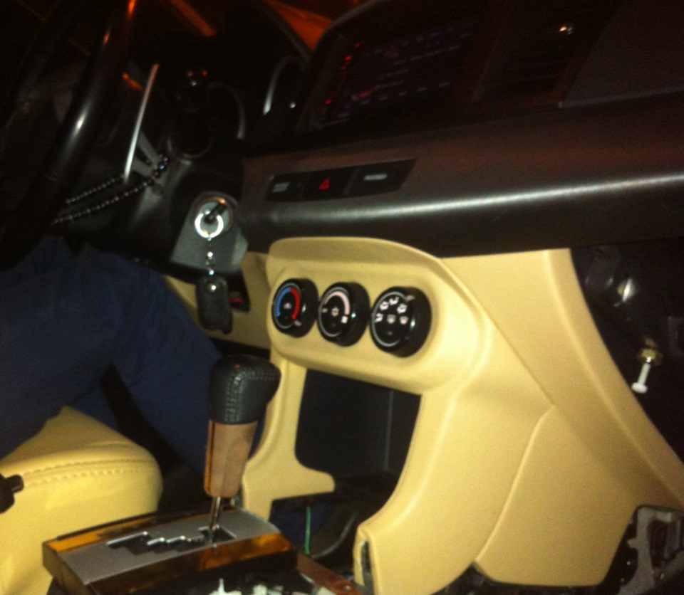

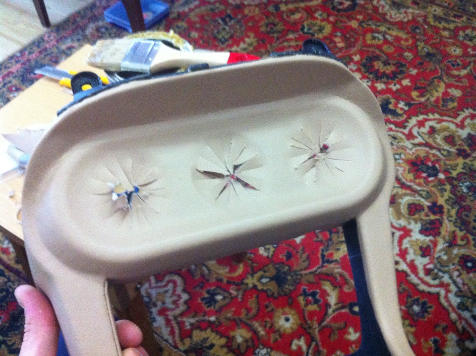

1. установил то, что было сделано!

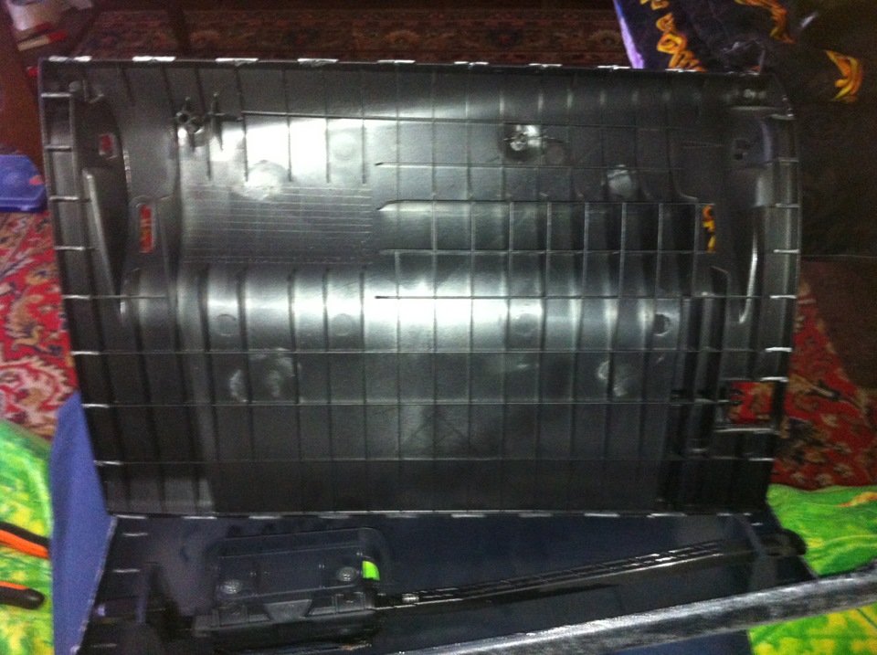

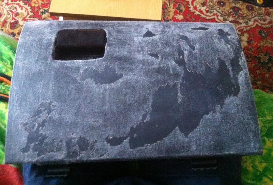

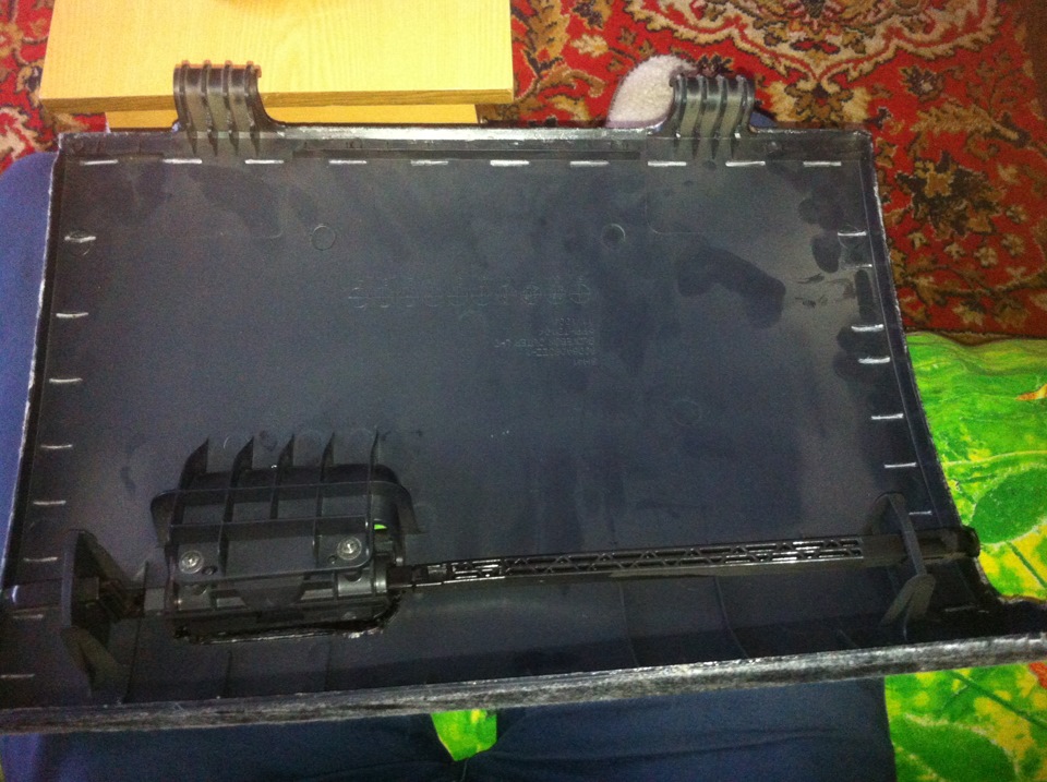

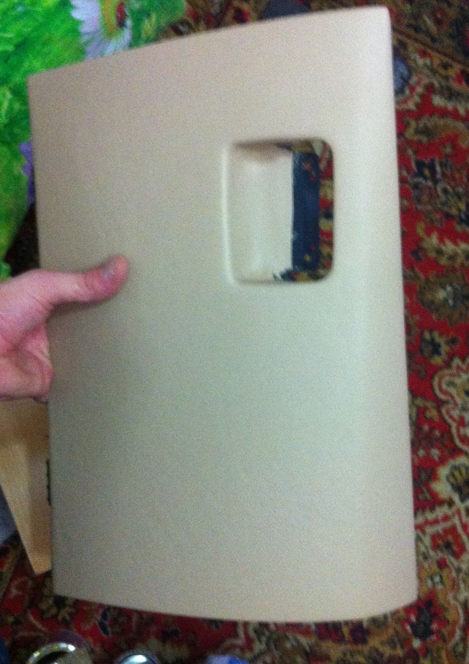

2. Затянул бардачёк. До этого делал без разбора, но так как в этот раз делаю на 100% качества то решил его разобрать. Я думал он на защелках, но нет. и так получилось что его пришлось ломать)))

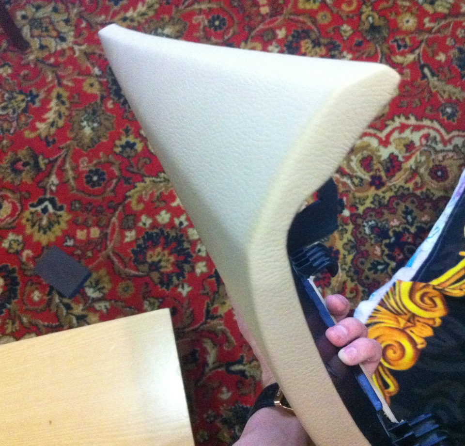

Очистил от клей и обклеил

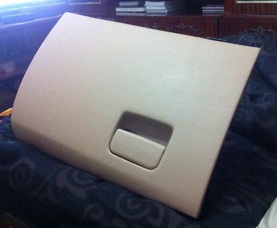

На ямке под ручку ни каких кусочков! заметил такую вещь, что когда кожа намазана клеем и ее греешь феном (сильно), то она тянется очень хорошо! так и сделал)
Бардачек между собой склеил так же 88 клеем: торцы с лева, с права, верх и те места где было сломано так же промазал… получилось отлично!
Продолжение следует.
Всем хорошего настроения и удачи на дорогах)

а это надежно, надолго? экокожа долговечна?
Если про чехлы то хз) если про торпеду, а что ей будет) намывать приходится чаще, и все) пока это единственный недостаток)
длин! круто сделал! но по мне цвет лучше бы черный смотрелся под белую строчку (стильнее что ли) просто бежевый слишком дорого как то для лансера как то как ковер на стене. а так все круто и работа и качество! просто мое мнение таково а так как говорится на вкус и цвет! успехов в дальнейшем!
