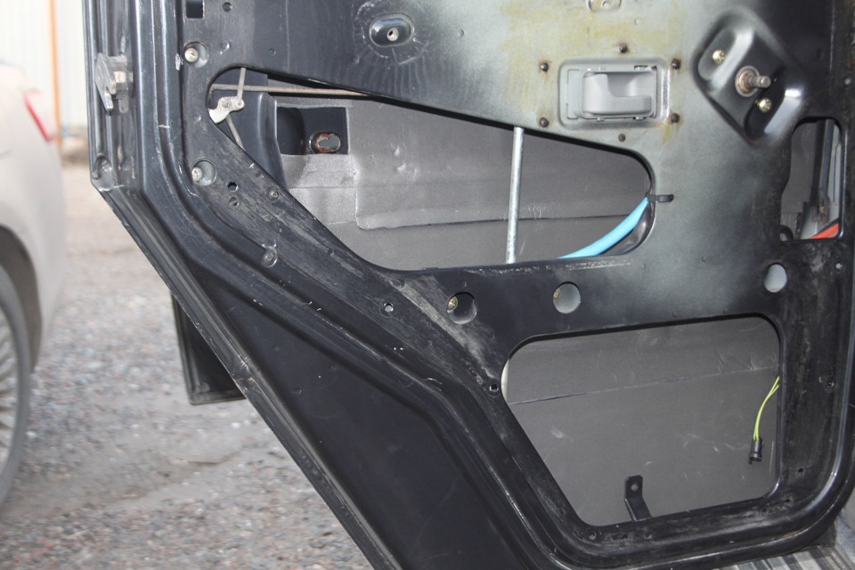

Дошли руки что-то поделать в салоне.
Это первый мой опыт в данном деле, так что прошу строго не судить.
Начал как мне показалось, с самого простого, с дверей.
Устроил хорошую мойку с кешером.
Заодно проверил состояние, ржа обнаружилась в одном месте — там где затягивается
болт дверной ручки (устранено).

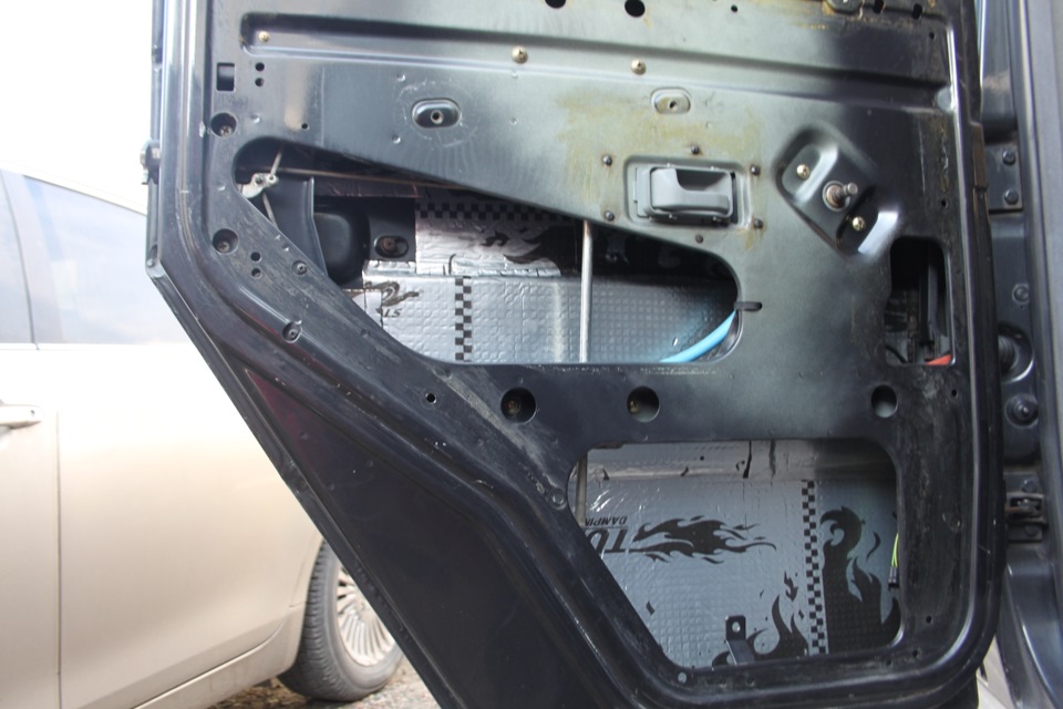

Самое трудное было отодрать заводскую шумку — чтото типа рубероида,
местами отклеившийся, местами крепко сидящий. Отодрал, отмыл.

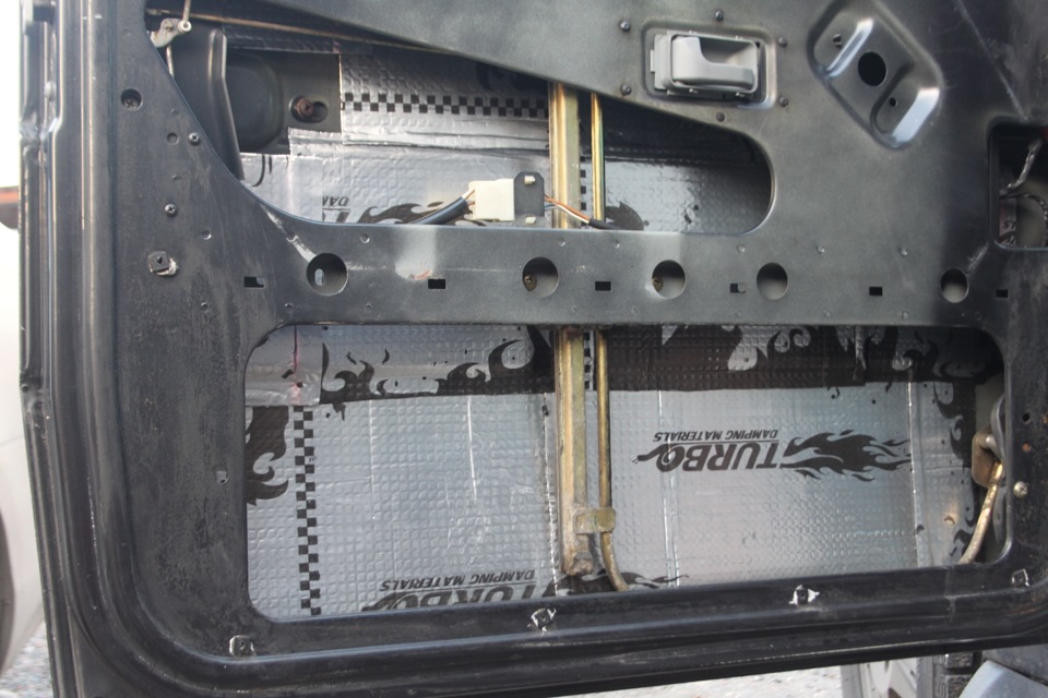

Материалы использовал простые — вибру 2 мм, и сплэн 3004. Инструменты — фен, ролик, нож.
В малодоступных местах прикатывал деревянным бруском.
Думаю пока результат не сильно будет ощутим. Разве что теплоизоляция должна улучшиться.
Звук закрывания изменился. Музыка заиграла поразборчивей.
Внутренние основания дверей и карты не обрабатывались, пока пауза.

У сплена не влагостойкий клей. ион не шумопоглотитель. почитай на форуме кто как делает. и какие схемы где лучше.
Про то что сплэн не шумопоглотитель в курсе,
пока не отвалился, пусть будет,
со временем переделаю
Если честно, почти ни как,
но начинать когда-то надо было,
сейчас чуть больше понимаю,
время придет доделаю,
когда нойзстоп не куплю
как ощущение после шумки — земляк ?
Наверно больше в утеплении
Но внутри двери — голимая улица. При движении сифонит из всех щелей обшивки.
Можете пояснить, в чём смысл сплена внутри двери?
