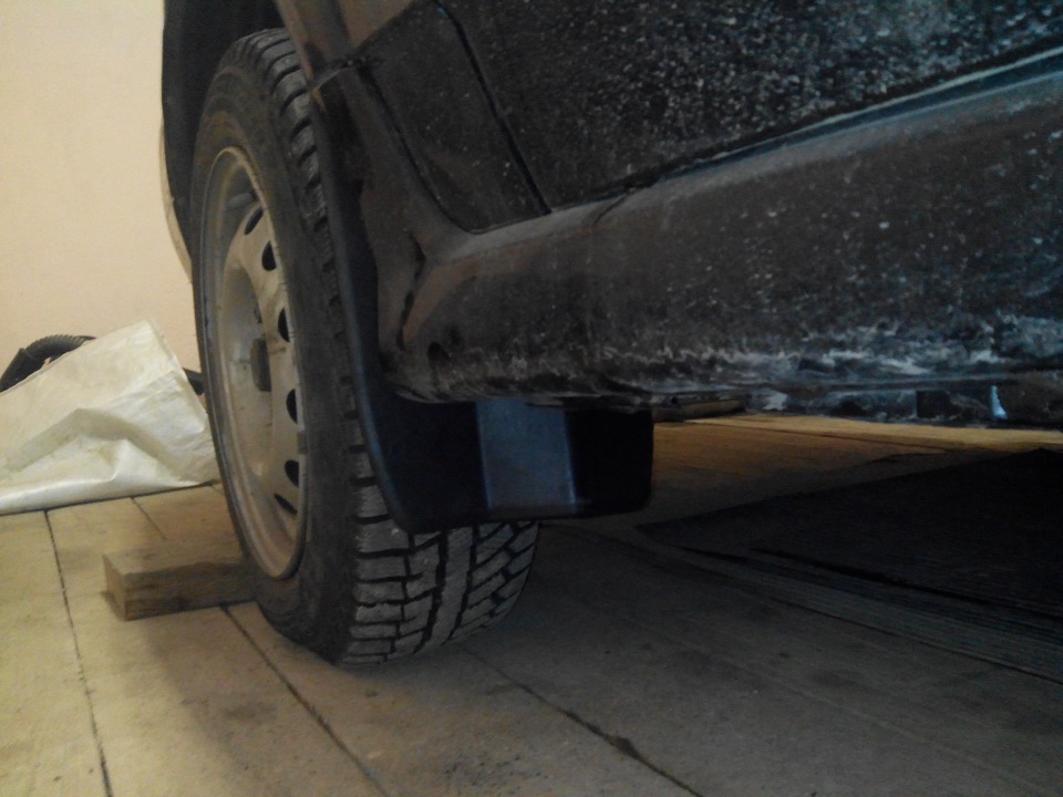

Пришла зима и на дорогах появилась"каша".

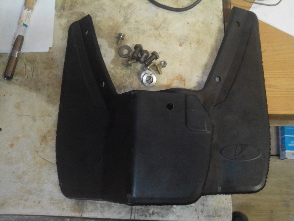

Не для кого не секрет, что 13,14,15 лады, видимо из-за особенностей пластиковых порогов (они изогнутые), закидывают грязь в углы задних дверей . Для того, чтобы машина была чище, да и чтобы самому если что не пачкаться я решил поставить передние брызговики (при покупке их не было).

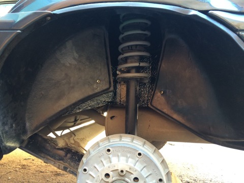

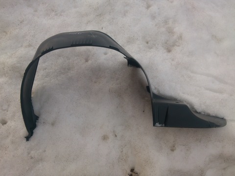

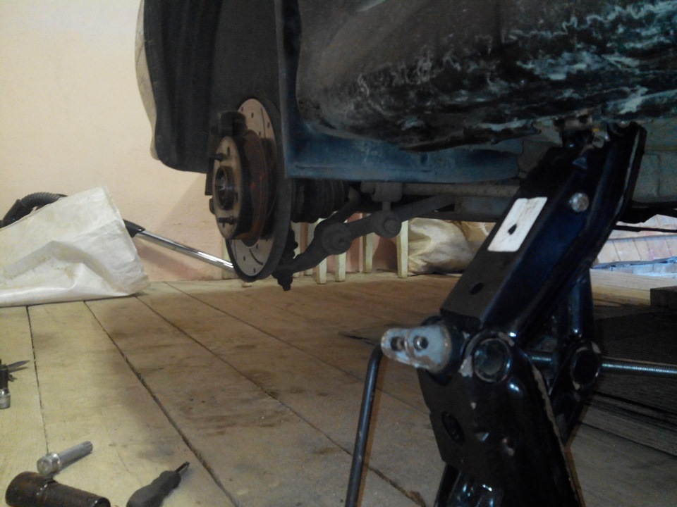

Для их комфортной установки нужно снять колесо, и подкрылок.
Мне было лень потом "ловить" отверстия подкрылков и я не стал снимать их целиком, открутил половину саморезов и отогнул их.
Делать новые отверстия не пришлось, они к счастью уже предусмотрены заводом.
Понадобилось только 6 гаек, 4 болта на 10, и 6 шайб.
Пожалуй самым сложным было закрутить обратно подкрылки через брызговики (они перекрывали несколько отверстий).
Так как погода пока что сухая (снег растаял и стоит морозец), то пока что опробовать их пользу не удастся, но в любом случае будет меньше "говна" на порогах .
Покупал по 85 рублей за штуку (без крепежа).

Один фиг задние двери закидывает, может не так как без них но каша летит туда.
я задумывался приделать от гранты или калины)
у нас подобных ни разу не встречал. они спецом для самар?
Да, штатные.
