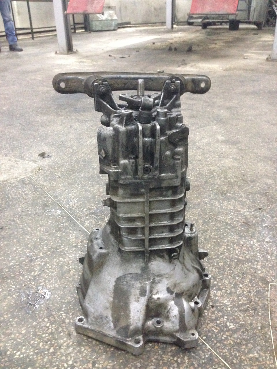

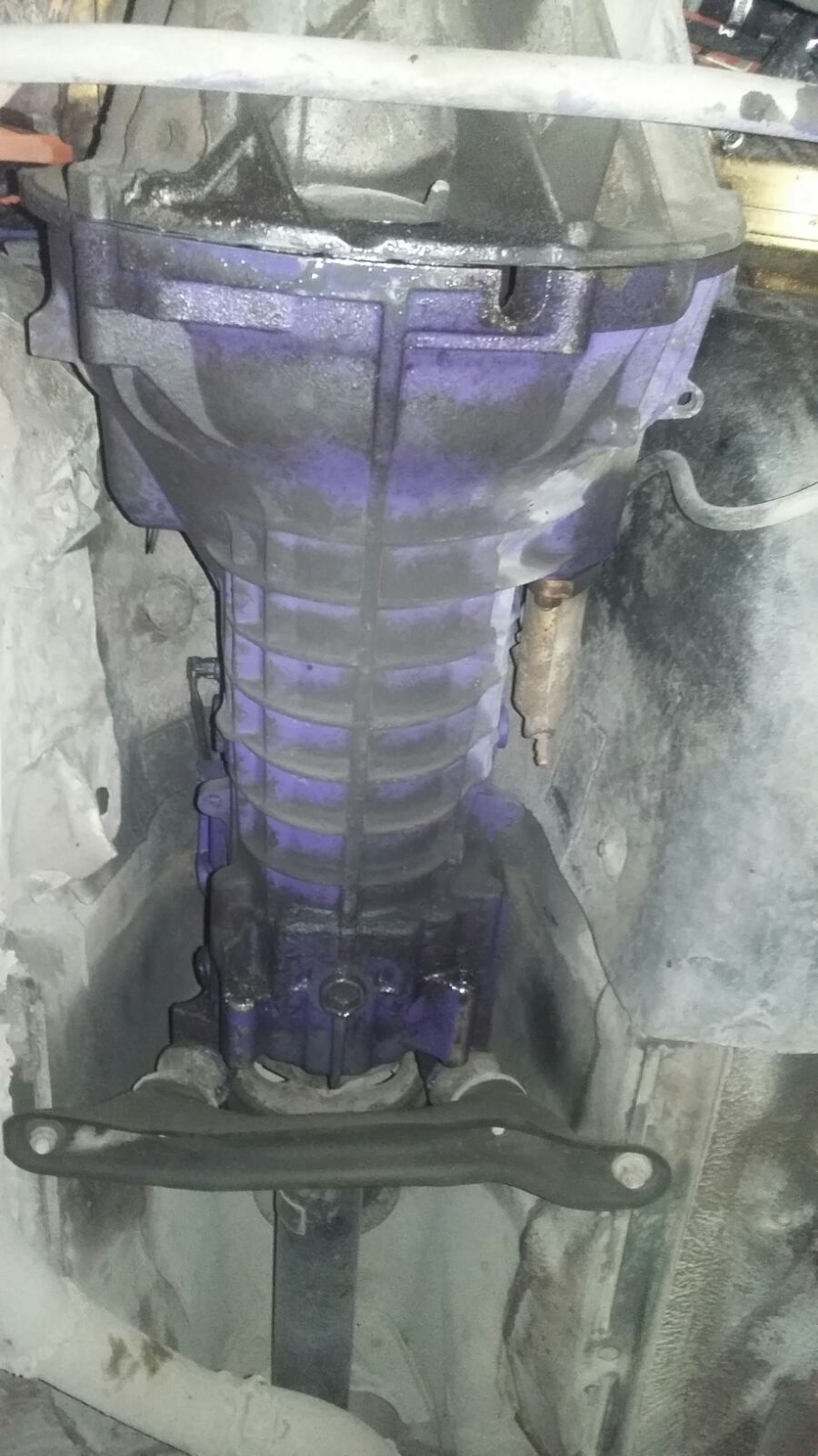

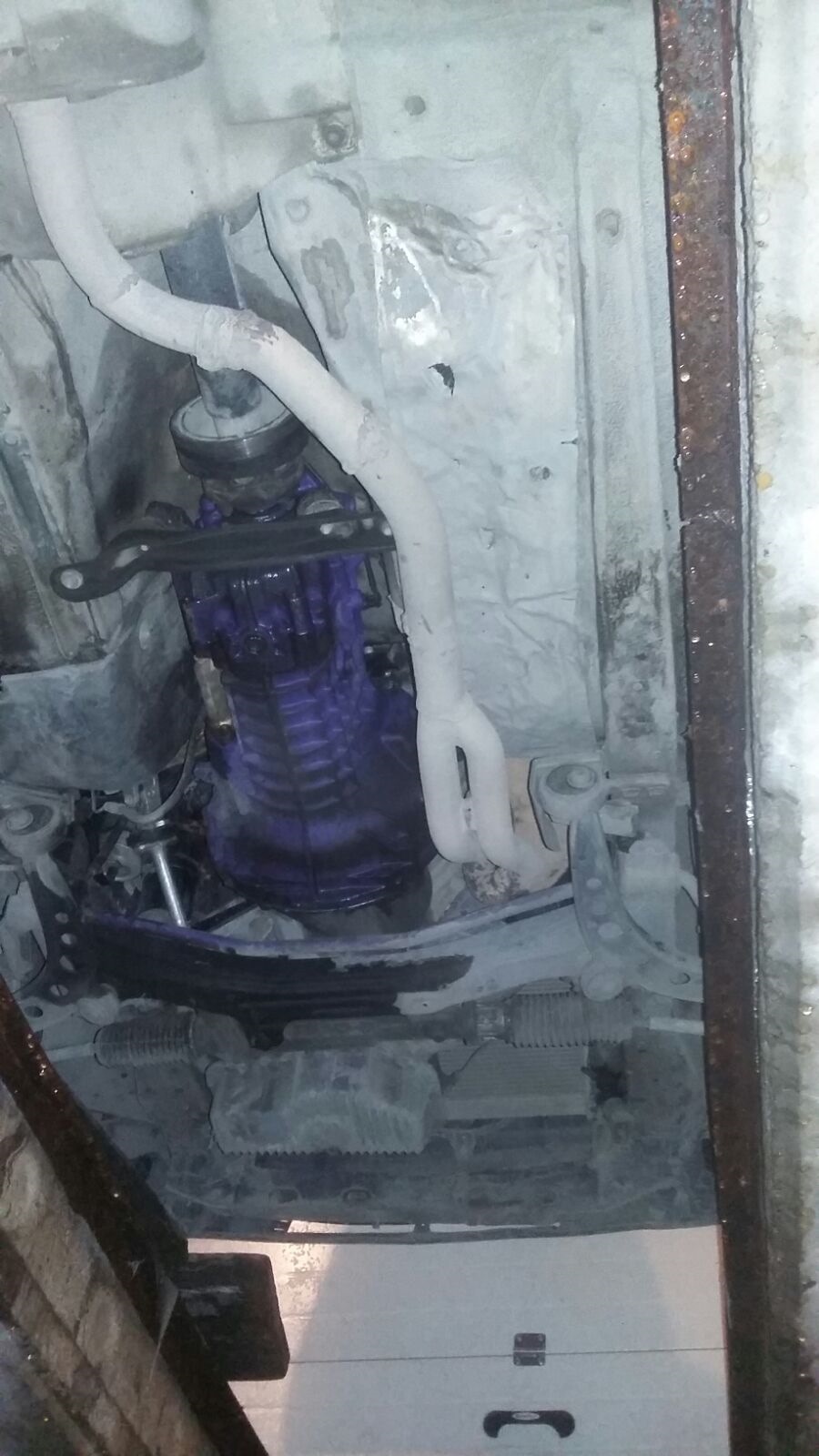

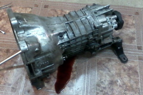

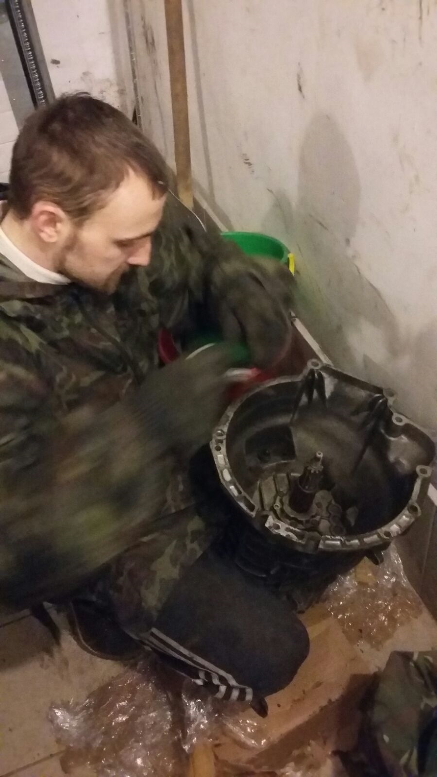

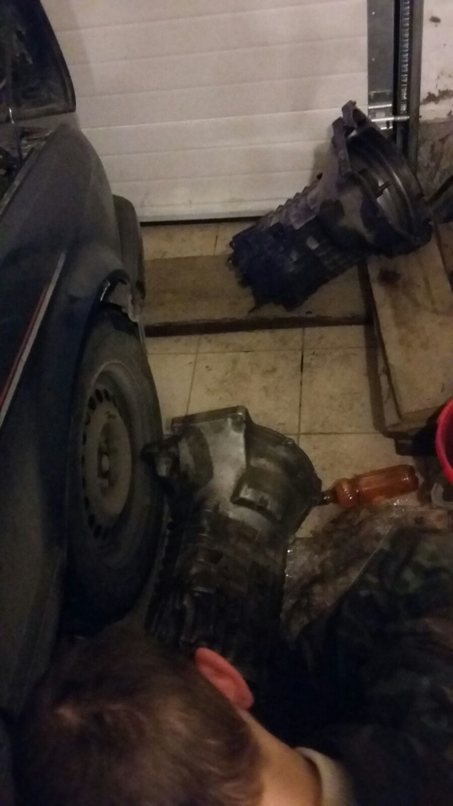

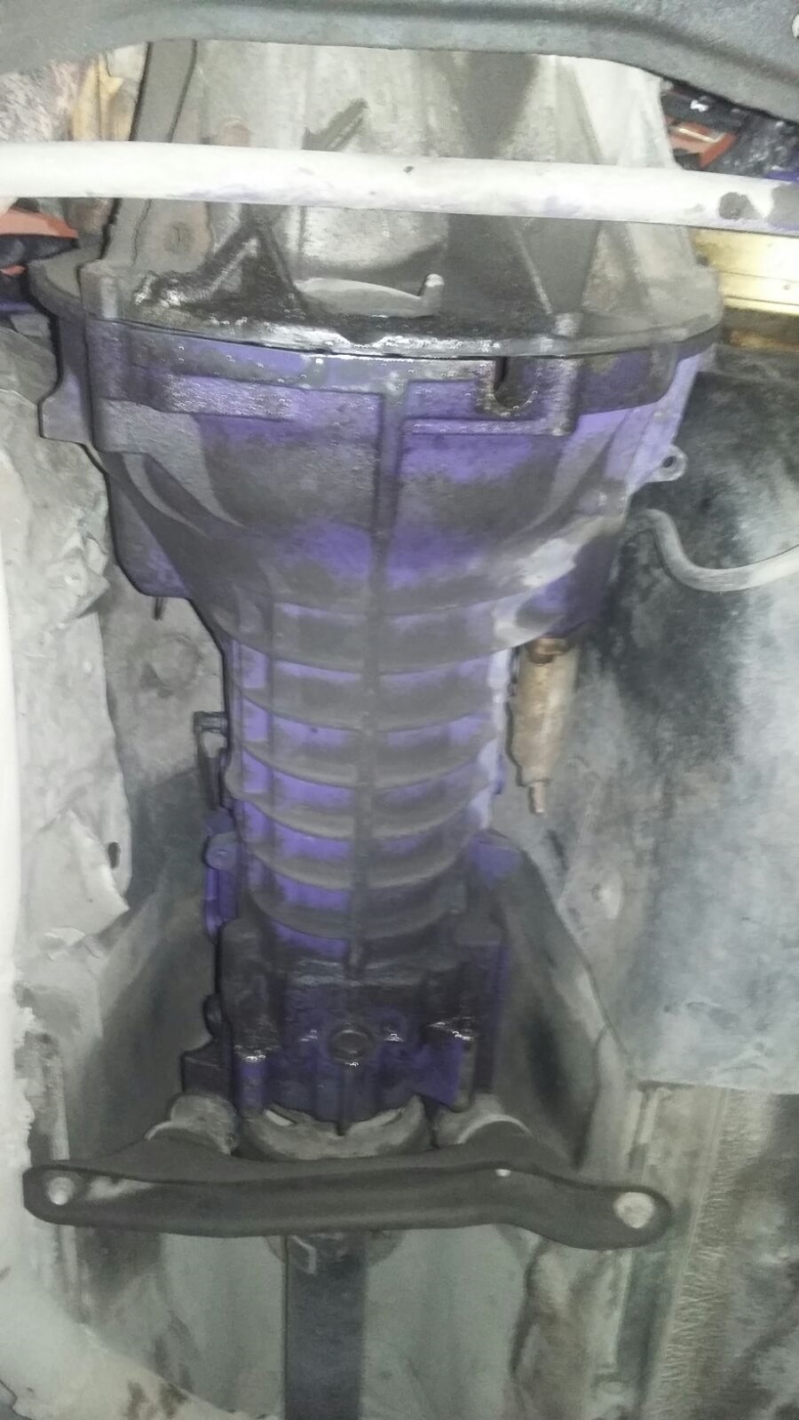

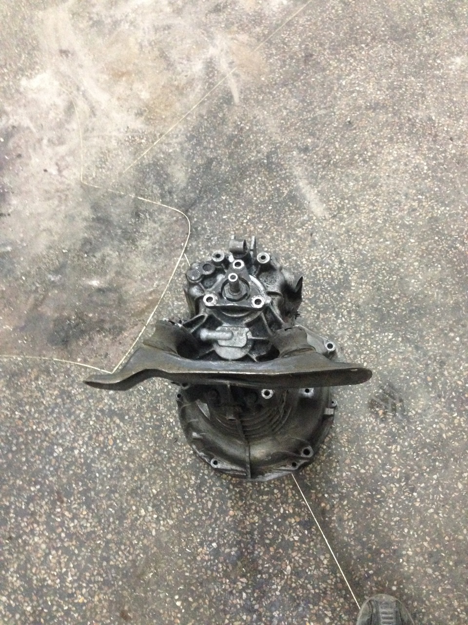

Совместно с OLEGO мы решили заняться заменой МКПП.Место подвернулось, да и время было.Намучились мы конечно дай боже.В общем после снятия коробки решили поставить новые сальники на новый коробас, и тут мы столкнулись с проблемой что чтобы открутить сзади гайку нам не обойтись без спец инструмента.ОЛЕГО говорит у меня типо есть ключ.Съездили за ключом приезжаем пробуем гайка не поддается.приходим к решению что нужен гайковерт.Берем коробас с собой едим к на шиномонтаж.Приезжаем говорят нет такой головки .Принимаем решение ехать на сервис, время уже вечер благо там еще народ работал.В общем все открутили сразу все что было нужно и поменяли сальники.Едем обратно.Думаем нужно залить масло ну и заодно присадку.Тут вторая проблема))))).Не откручивается заливной колпачок.В общем кое как его сорвали залили масло и присадку.Мой вам совет когда обратно будите закручивать сильно не затягивайте чтобы в дальнейшем при следующей замене масла не мучится.В общем поставили все на место и вот долгожданный момент в каком состоянии коробка, все ли передачи целые.Завожу и счастье нет гула.Вызжаю сразу решил проверить есть ли вторая скорость ну и в общем дал угла немного)))))Коробка целая и полностью функциональная.Я счастлив.
Однако когда масло в коробке погрелось появился шум в коробке.Не сильный но все же.Полазив по форумам понял что масло по гуще нужно будет залить, минералку .Выбор пал на Castrol EP 80W-90.Кстати присадка реально шум уменьшила.передачи включаются плавно без хрустов.Через 200км нужно будет еще один шприц залить.Для полного эффекта процедуру повторить нужно 3 раза.Всем добра ребятки))))

Умные люди на моей коробке к пробке приварили гайку, чтобы можно было обычным ключом открутить, а не искать гигантский шестигранник.
На сливной у меня также, а вот на заливной пробке нужно будет также сделать )
Какая присадка?Фото в студию )))!
Блин вот фотки нет пока, вот точное название Xado Ревитализант EX120 для КПП и редукторов
