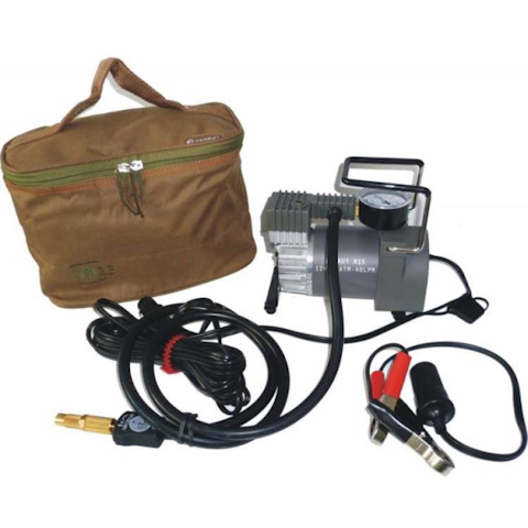

14. Для подкачки колес нет необходимости снимать колпачок, в нем есть клапан и можно качать прям через него

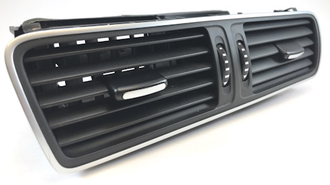

37. Климат: при повороте верхнего колёсика над центральной панелью, в положение открыть, воздух будет дуть вверх через верхний большой воздуходув дополнительный, чтоб не создавать сквозняки, при этом через два центральных воздуходува не подается воздух. И наоборот (в таком режиме более полноценно используется раздельная темп).
а у меня нет таких колпачков (
