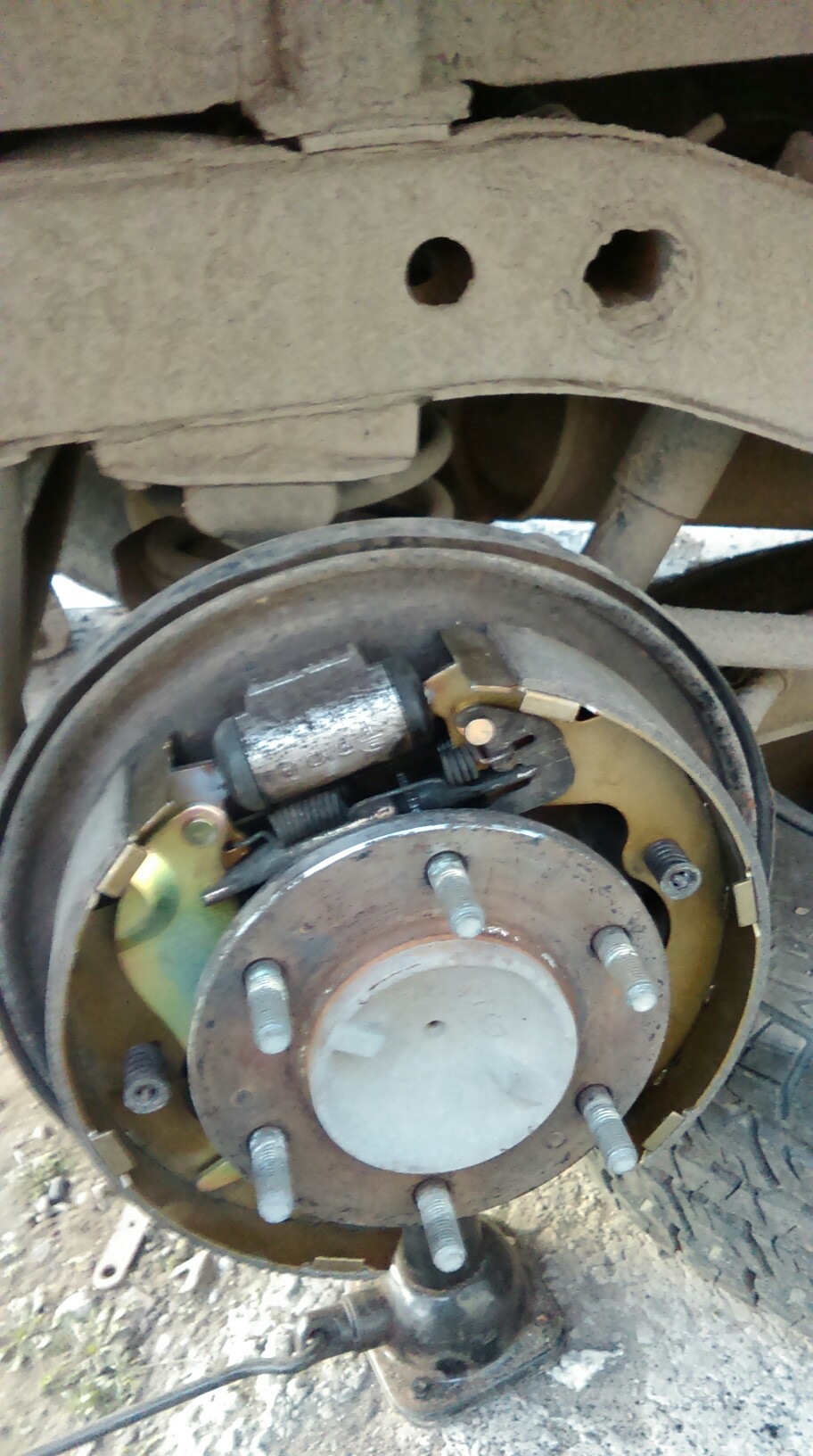

Взялся исправлять ситуацию с нетормозящей задницей. По результатам недавних раздумий решил двигаться в сторону увеличения толщины опорных точек.

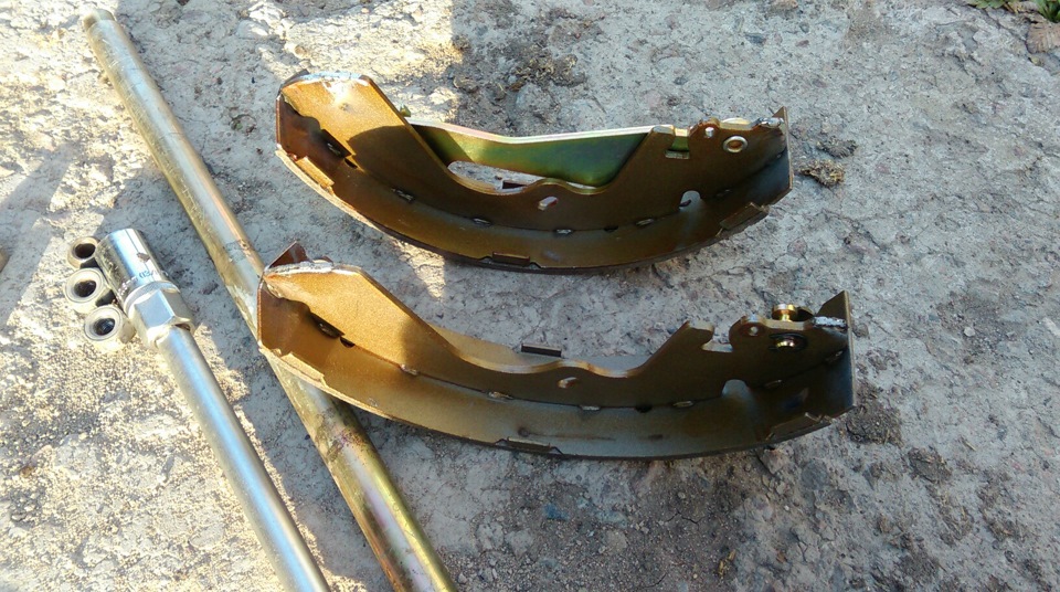

Достал запасной комплект колодок, наварил, обточил.

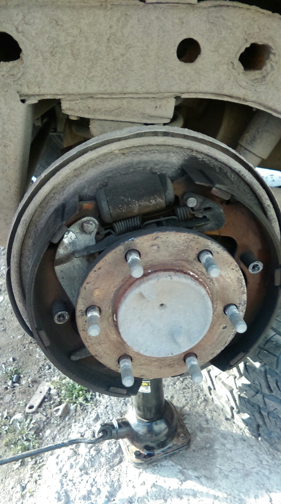

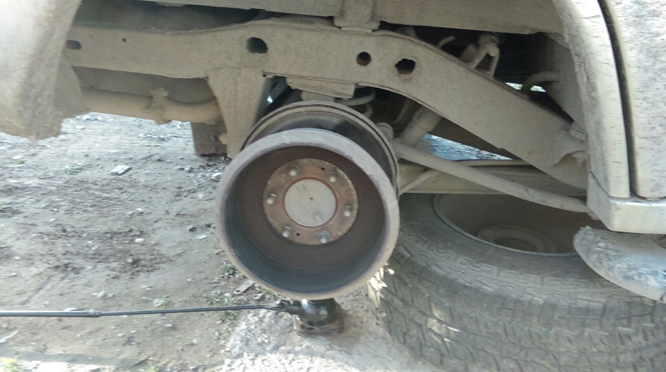

Скинул барабан — грязищиии… А на колодках и ни намека на выработку.

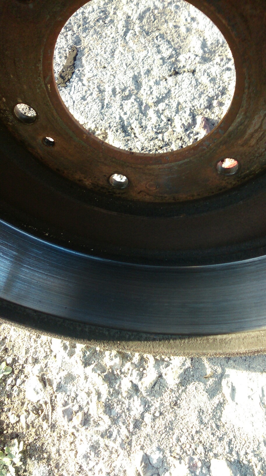

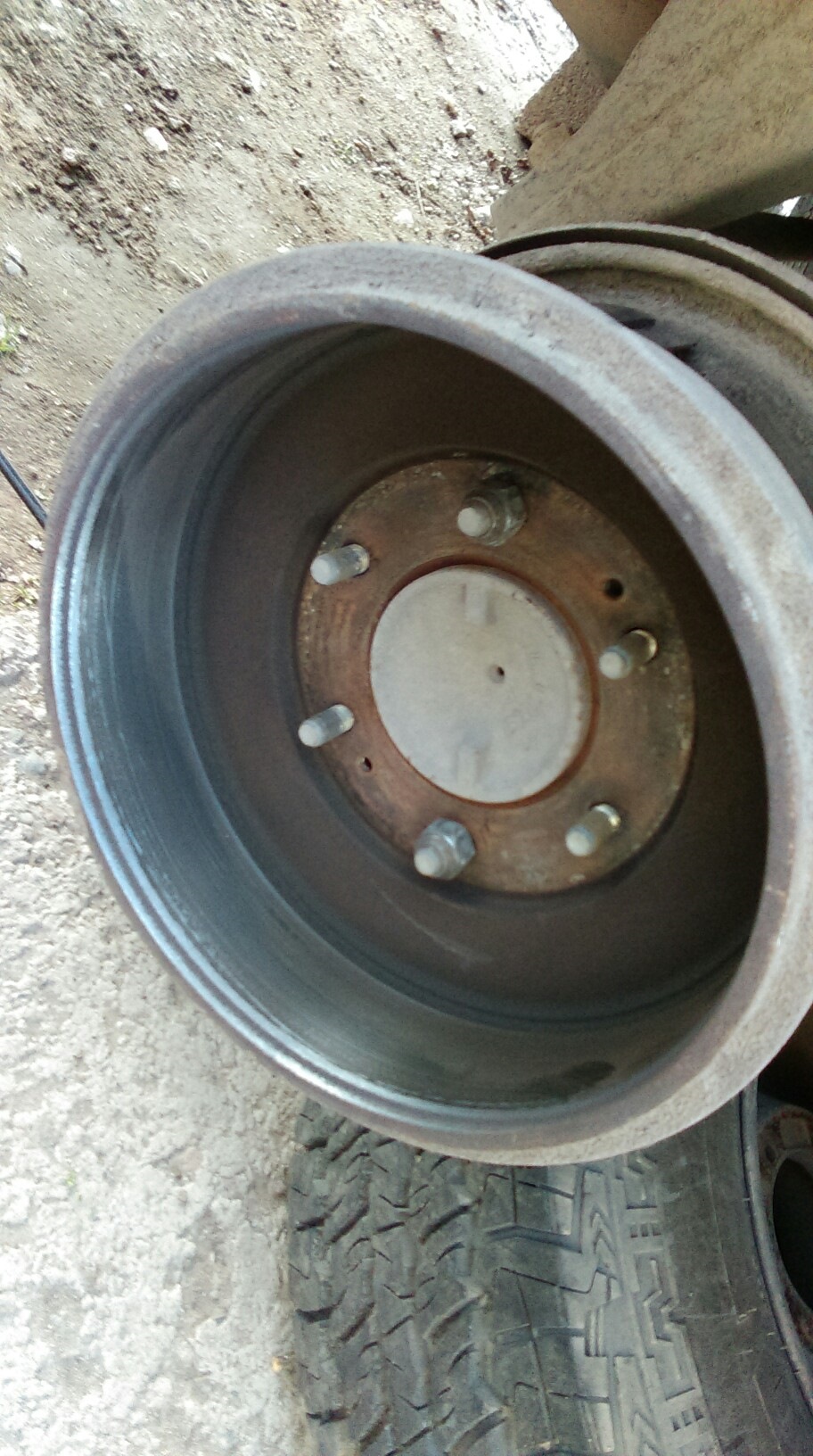

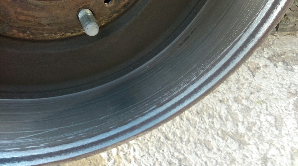

А вот и собственно барабан — тот самый коварный миллиметр.
Для реализации задумки сильно мешает бурт, образовавшийся в результате стачивания колодками. Развернул барабан задом наперед, прикрутил парой гаек.
Завел машин, врубил D и даешь стачивать его бруском абразива. Минут 10-15 и бурта нет

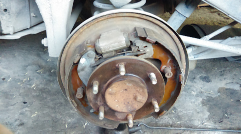

Поставил подготовленные колодки
