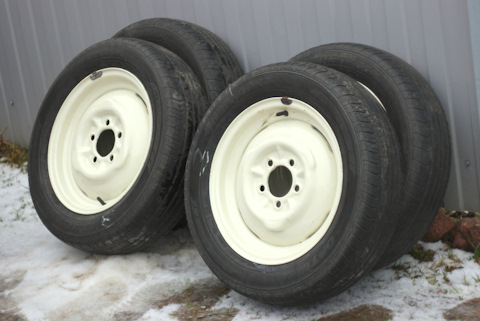

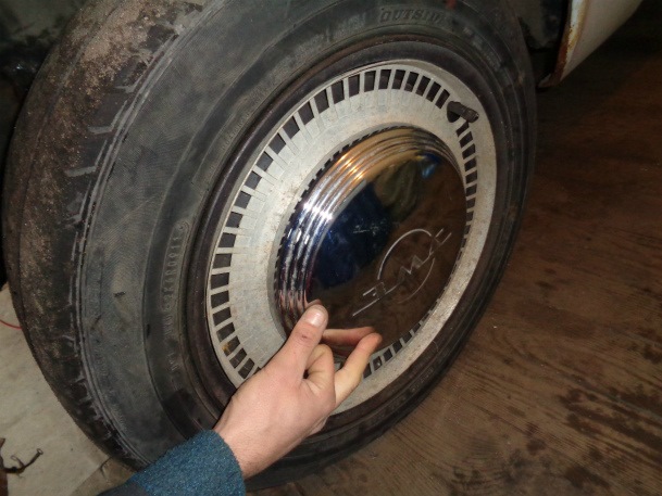

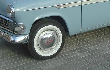

Собственно вот к чему стремимся.

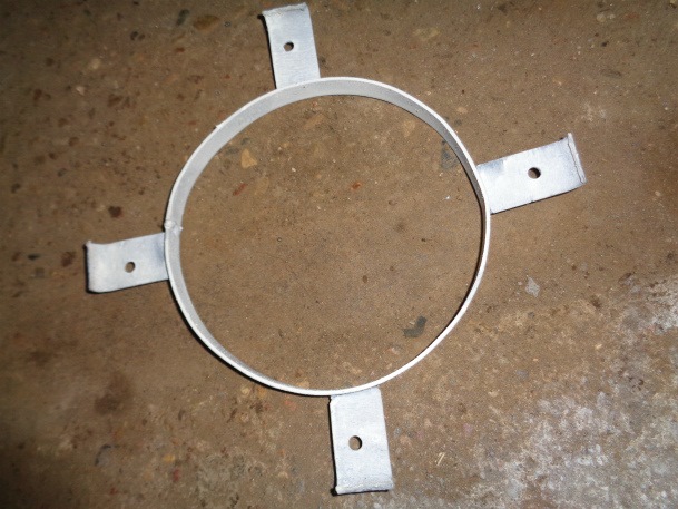

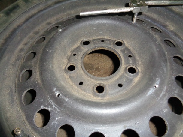

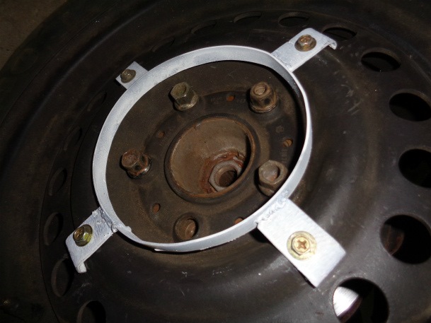

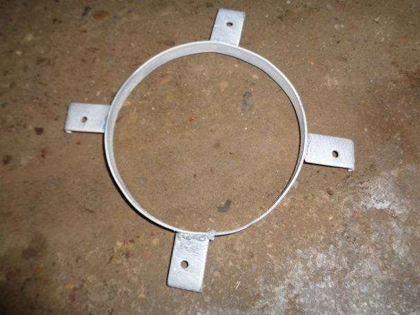

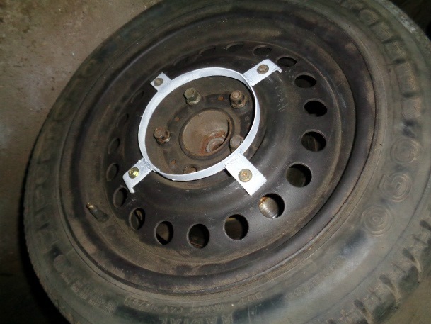

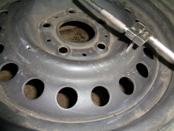

Вообще долго думал как закрепить родной москвичовский колёсный хромированный колпак на диск от бмв. Раньше пробовал наваривать уши для крепления колпака, но диски через тысяч 10 безнадёжно трескались около сварки.

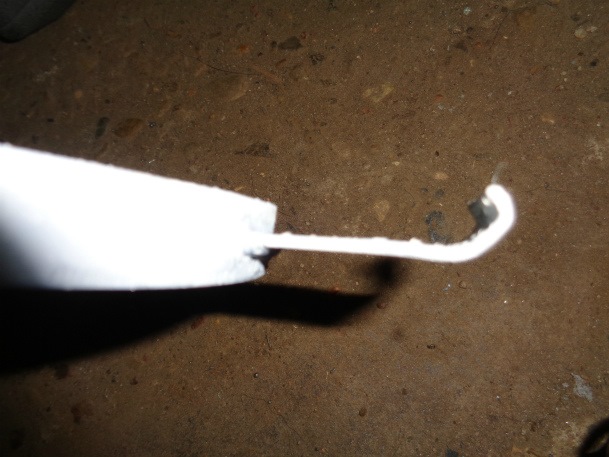

Пытался нагуглить готовое решение — ничего не нашёл. Придумал сам. По фото думаю всё понятно.

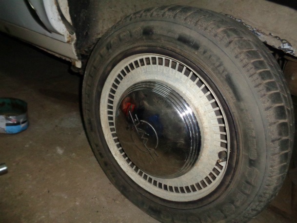

Резина будет конечно другая. И фальшдиск мне не очень нравится. Скорее всего сделаю из стеклоткани фальшдиски в виде родного москвичовского диска.

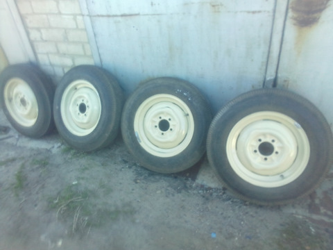

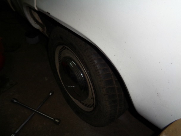

P.S. Прошу заметить положение колеса в арке. Колёса больше из арок не торчат! Колея москвичовская! Осталось правда ещё доработать пару мелочей с изменениями по поводу узкой колеи.

Классно придумано! Для меня это тоже актуально, т.к. хочу литье на своей машине поменять на штампы 17"хJ8 от форда, сделать из штампов разварки и пристроить на них родной волговский алюминиевый колпак. Это придаст ей более ретровый вид. Резина, естественно, будет под размер колесам — никакого "домиком". Правда о таком кронштейне даже не думал, а думал наварить на диски что-то типа ушек. Не против если воспользуюсь Вашим изобретением, в случае чего? :))
Не против конечно. Я сразу тоже наваривал ушки. Лопались диски около сварки и всё.
Я прочитал…очень вовремя на ваш пост наткнулся. Все гениальное — просто. Но честно говоря, даже в голову не приходило кронштейн сделать…:))
