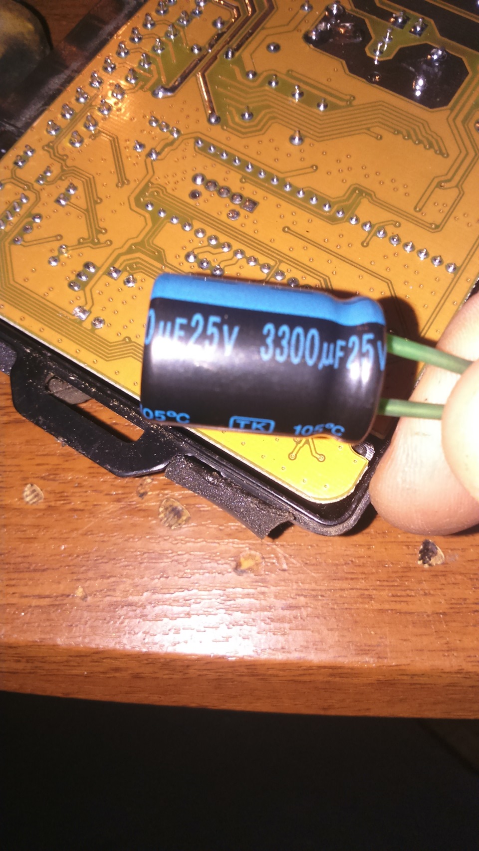

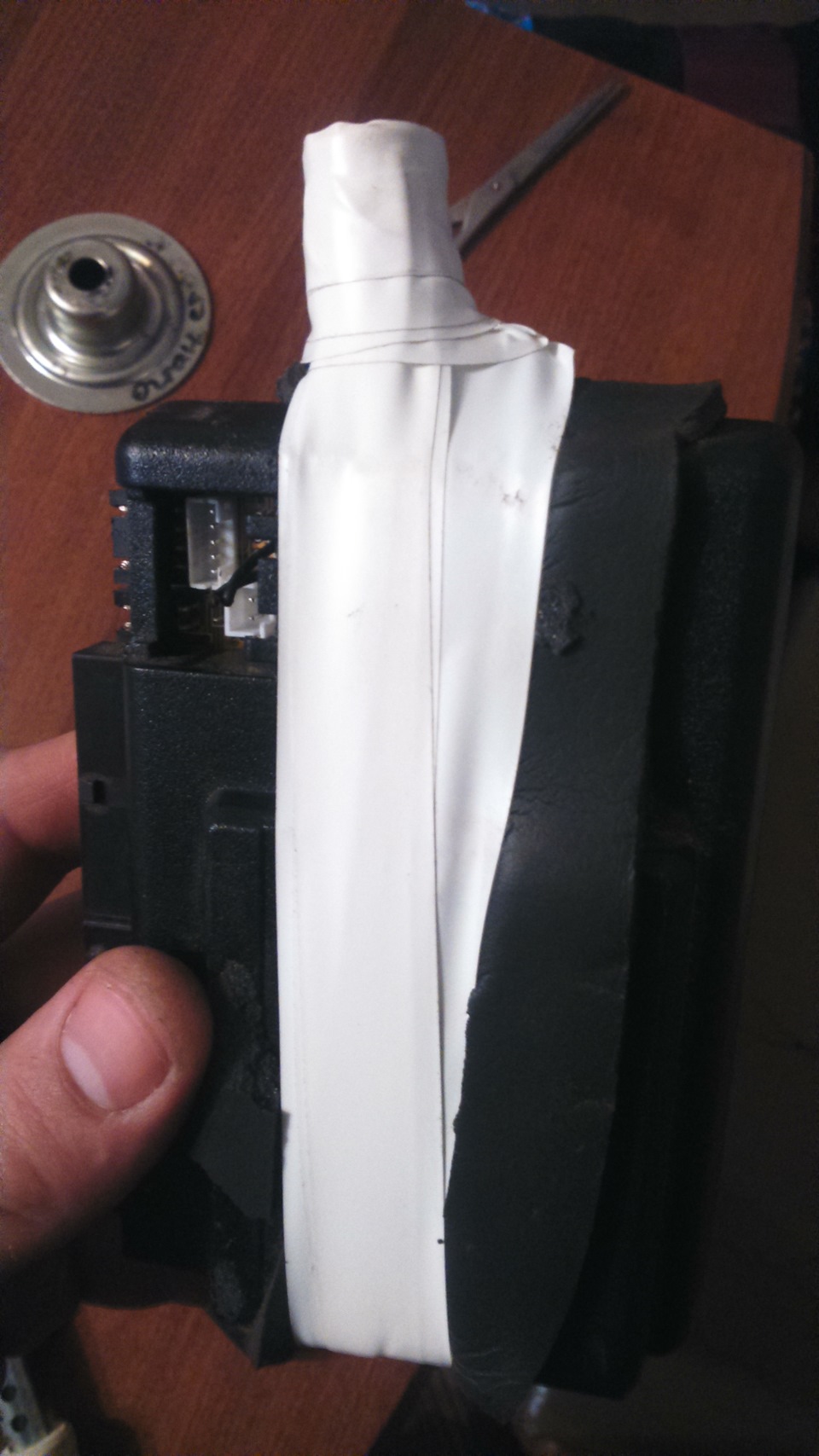

всем привет! расскажу коротенько, что меня сподвигло сделать трепонацию сигналки . При минусовой температуре с утра машина отказывалась заводиться с автозапуска . Раздавался щелчок стартера и все больше попыток не происходило . С ключа заводилась без проблем . АКБ вполне работоспособный и хотелось что-бы он выработал свой ресурс по полной . Поэтому я решил ограничиться малой кровью и деньгами . Бюджет моего мероприятия составил 20руб. это покупка электролитического конденсатора 3300цf 25v . кондёр из-за своего размера в корпус не влез, поэтому получился выносной, главное потом это всё обильно сдобрить изолентой. Новый кондёр впоял в пару к старому, соблюдая полярность. Теперь заводится с автозапуска в любые морозы без проблем.
От себя добавлю; конденсатор я купил такой же но цена у нас 25 рублей)))
Припаял прям к старому. Их там(в блоке сиги) 3, вотк какому удобнее к тому и припаиваем. Главное соблюдать полярность и оголенные ноги конденсатора убрать в термоусадку. Конденсатор большой и в корпус не влазит. Сделал так же выносной и обматал изолентой и получилась такая колбаса)))
Машина теперь заводится без проблем с автозапуска
