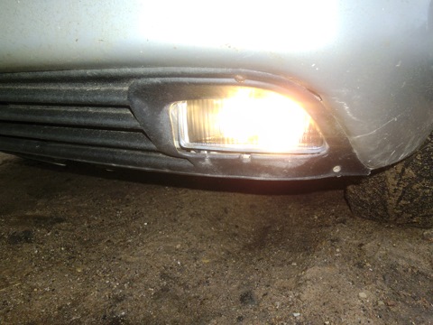

Давеча дошли руки немного перебрать задние фонари по причине переставших работать лампочек противотуманок.
В процессе разборки и сборки было замечено и проделано следующее:
1. При помощи техники ювелирной дрочки наждачкой и надфилем зачищены контакты в штекерах и гнёздах обоих фонарей. Т.е. отключаем штекер, снимаем плату с лампочками с фонаря, отрезаем от листа наждачки полоску шириной миллиметров 5, вставляем её между половинок контактов в штекере и… ну дальше вы поняли:) С платой проще — там можно подлезть надфилем или, на крайний случай, та же наждачка, прижатая плоской отверткой.
2. В правом фонаре, а точнее за ним, были обнаружены следы удара. Причём, ссука, выше всё ок и ниже, под бампером, тоже ок. При помощи молотка и деревяшки всё было вправлено в куда надо. Почему тот долбо дятел, при котором туда въехали, не сделал этого заранее — загадка.
3. По причину пункта 2, в том же фонаре был срач. Не, не так. СРАЧЪ. Родная и повидавшая уже многое в своей жизни уплотнительная резинка нифига не доставала куда надо и забортная пылища беспрепятственно оседала там.
4. В левом фонаре резинки не было от слова совсем. Зато обнаружилось нечто, похожее на советскую оконную замазку — такая клейкая тягучая з*****. Надо признать, с функцией резинозаменителя она справлялась на 100%. Была нещадно вычищена.
5. Оба фонаря были отмыты, высушены, обезжирены (и посадочные места на кузове тоже) и торжественно прихерачены обратно на нейтральный силикон.
На всякий случай (а то часто путают) нейтральный — это не про цвет, а про свойства самого силикона. Сантехнический, который воняет уксусом — кислотный, его на машине применять не стОит. Нейтральный почти не имеет запаха и его можно мазать чуть ли не на голый металл. Кому надо — в Бресте я его видел (и брал) в Миле на Карьерной, его там ровно один вид из всего стеллажа (Момент).
И вдогонку вопрос: где в Бресте кроме рынка автозапчастей можно купить лампочки с цоколем BAY15D на задние габариты/ПТФ? По гиперам они были в Короне, но я там застал уже только ценник:(
Была мысль (и не только была) заказать светодиодные у китайских товарищей на али, но там, как назло, под этот цоколь почти все продают не то — уже заказывал раньше, теперь вот лежат без дела.
Есть, конечно, варианты и нормальные/приемлемые по цене, но я чота очкую за здоровье едущих сзади — там в одной лампе на габариты диодов как на ёлку напаяли, а на ПТФ вообще Cree Q5 ультраяркий.
