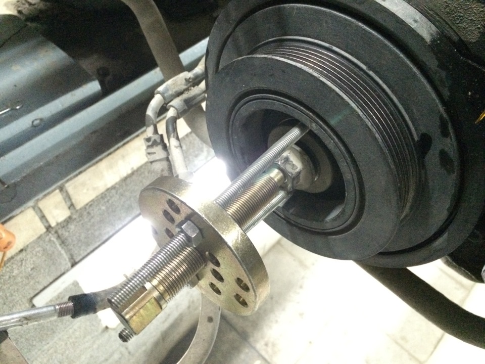

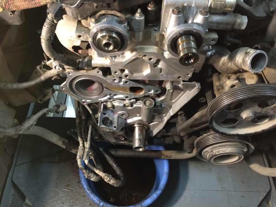

При огромной поддержке AndreiA35 26.11.2015г. были заменены такие детали как: ремень ГРМ(13568-49025), ролик ГРМ(U00345F), натяжитель ГРМ(HAT00811), сальники распредвалов и коленвала(90311-40020,90311-46001), помпа(WPT-124), антифриз(Felix Red Carbox), оба подшипника генератора(333, 279 фирма "FBJ"), щётки генератора(HN3673A), обе подушки двигателя(ST1236046122), на всякий случай поставили новый шкив коленвала(ST1340746020), прокладку и заглушку на шестерню VVT-i(90341-27007).

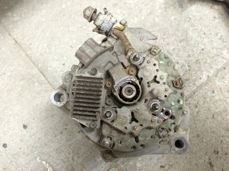

Теперь вибрации нет ВООБЩЕ! Ни на холостых, ни на прогреве, вибрация на "D+тормоз" тоже прошла. Под капотом тишина, генератор больше не воет (так же выглебли из него 1 кг грязи, пыли и даже нашли мёртвого паука), помпа не трещит (вообще не понимаю как она ещё могла работать с таким большим люфтом). Печка жарит как сумасшедшая (новый антифриз радует). Ну и механизм ГРМ теперь на 100% новый и не нуждается в обслуживании ещё долгое время!

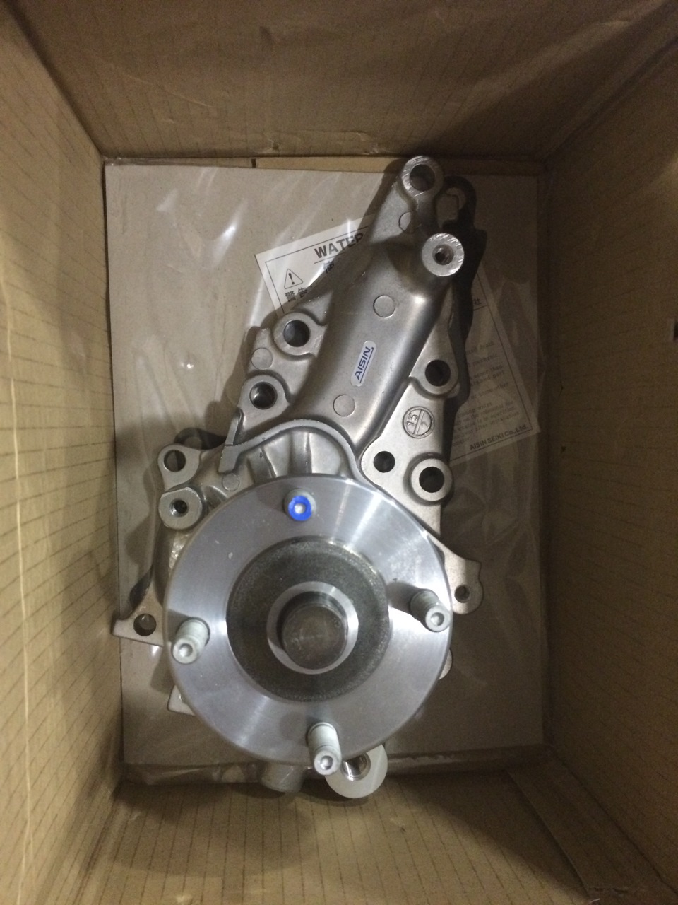

привет! а не подскжаешь почему выбрал помпу AISIN WPT124 а не AISIN WPT 121? просто в каталоге выдает их обоих, а какая в них разница то…
Привет) я так понял, что WPT-121 это помпа в сборе, а WPT-124 это только передняя крышка. У меня разница между ними высвечивается в 1500р. и так как менять всю помпу в сборе нет смысла, то я (как и большинство тех, кто менял помпу) решил просто поменять переднюю крышку и сэкономить денег))
Ясно, спасибо! А не подскажешь как мне быть? У меня вместо муфты стоят электровинты, какую мне помпу выбрать? Или разницы нет муфта или элетровинты?
разницы в помпе нет) у меня простой вентилятор и на помпу крепятся шкив ремня генератора и вискомуфта вентилятора, а на электровинтах на помпу вешается только шкив, вот и вся разница.
Спасибо большое выручил! Ну и последний вопрос а в сторону GMB вообще не смотрел при выборе?
смотрел, но… Там опять же 50/50 Корея или Япония) но в то время разницы в цене почти не было) сейчас бы конечно её взял, хорошая фирма (знаю потому что в автомагазине работаю).

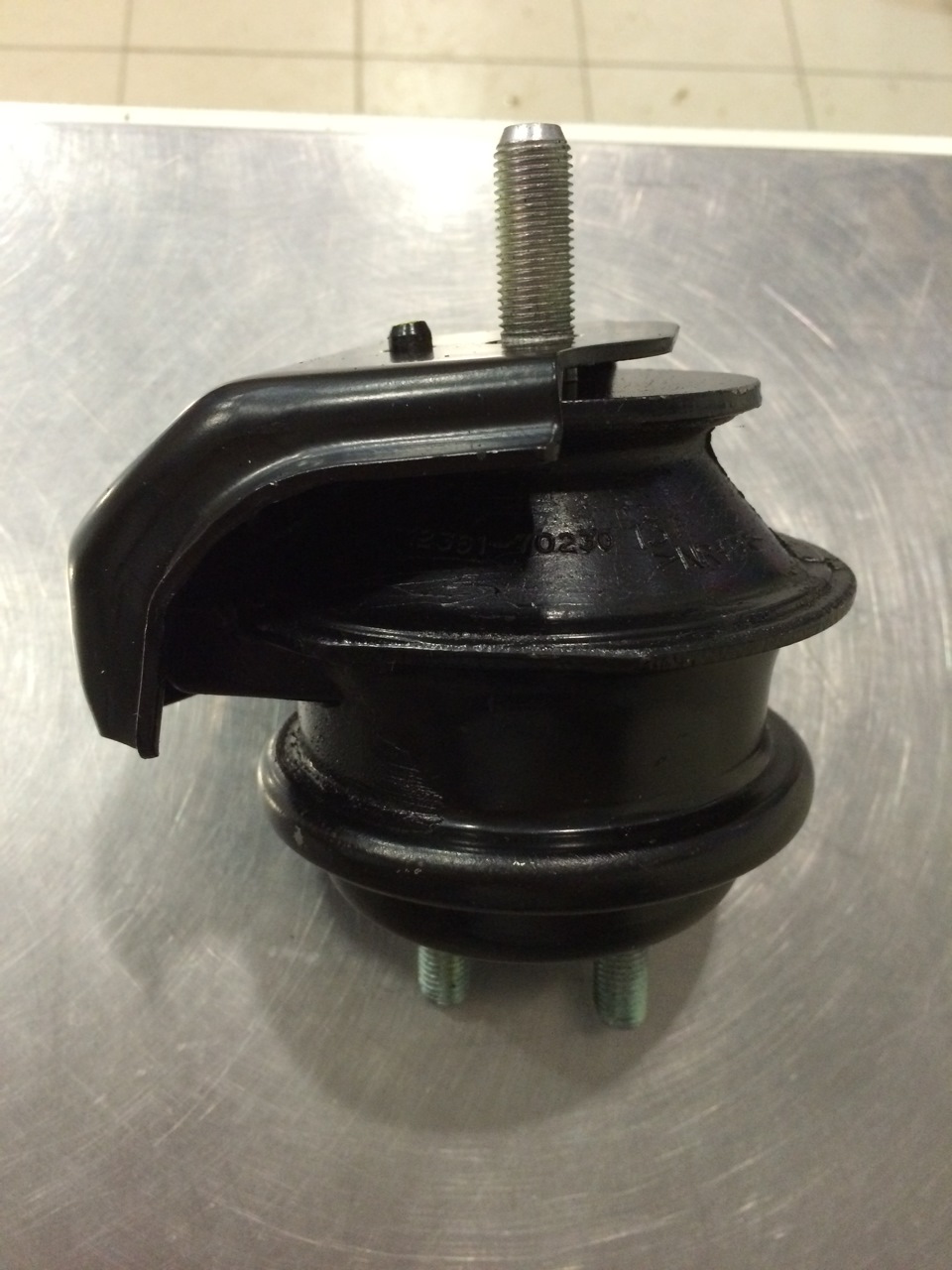

Как подушки китайские поживают?
Пока очень хорошо поживают, вибрации нет вообще, но и проехал я на них не так уж много) посмотрим что дальше будет)
Ну я думаю если самому менять, учитывая их цену, можно менять их хоть каждый год)
ну да, менять не трудно, но думаю, что они больше года точно проходят) я ещё ради эксперимента 2 разные поставил. SAT и Febest)
Ну да, интересно, какая помрет первая) думаю если таки поменять свои контрактные на новые аналоги, что брать фебест или сат, все таки фебест как то привычнее, нежели сат, какое-то презрение к сату))
дак а что с контрактными не так?)
ну вибрация есть, мелкая но есть, думаю, можно ли совсем избавиться

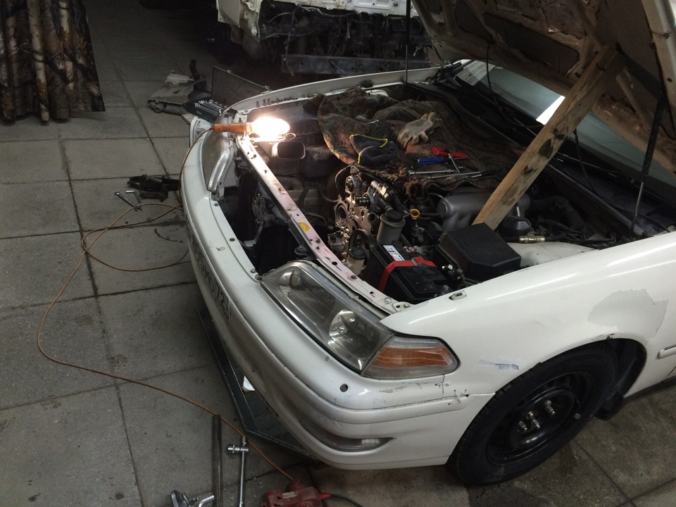

я вижу у тебя палка стоит вместо амортов)) решается легко — аморты сними и в магаз советских зч мне подобрали от нивы задняя дверь)) теперь все по фэн-шую)) капот держит уже 2.5 года
спасибо за совет) сам работаю в автомагазине) в двигатель лажу не часто, так что вопрос с аммортами капота пока отложил до весны)
за помпу сколько отдал?
4000
Интересно сколько проходят сатовские подушки
да по-моему говно это, а не подушки)) но цена в 1000р/шт. и то что старые при снятии развалились)))… в этом случае SAT не самый плохой выбор)
