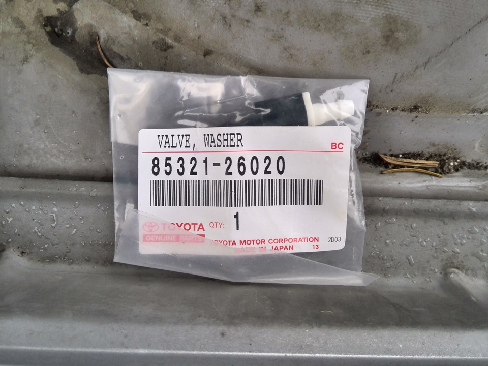

В этот последний день осени, да еще и понедельник, у нас пока еще тепло. Поэтому в обеденный перерыв я решил поставить давно валявшийся в подлокотнике обратный клапан стеклоомывателя. Обычно его ставят в паре с веерными форсунками (ибо те кто их не ставит, как правило, и с клапанами не заморачиваются).
Вопреки мнению что в веерных форсунках стоят обратные клапаны, вода потихоньку все-таки уходит.
Клапан был куплен еще давным давно, но до сих пор провалялся где попало.

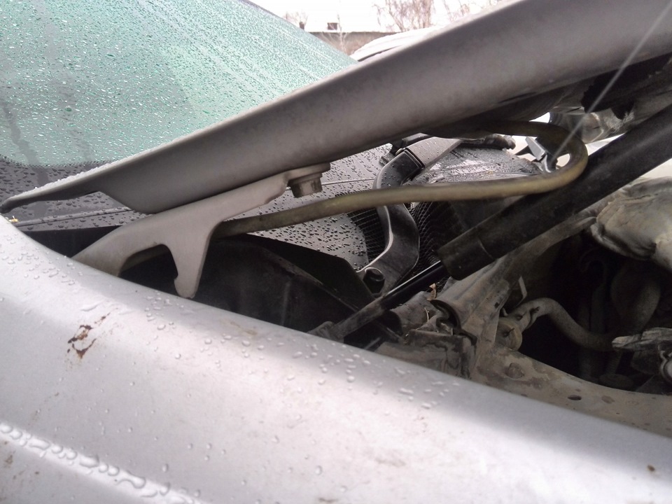

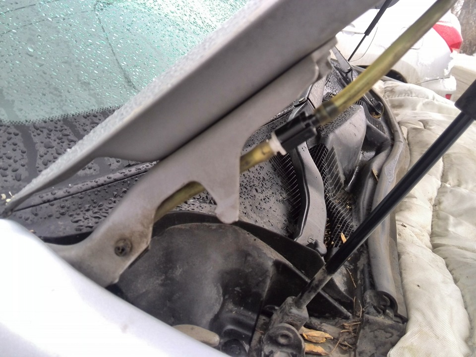

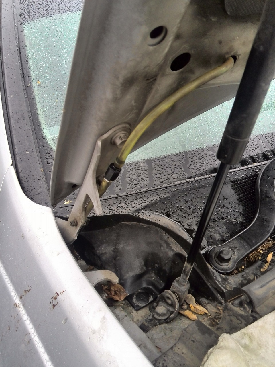

Ставить я решил его в разрыв шланга омывателя возле петли. Ибо больше некуда. Режем, ставим. Главное не перепутайте направление (на клапане есть стрелка).
Теперь жидкость не должна уходить обратно в бачок.
Ставить два клапана не вижу смысла, т.к. жидкость все равно идет по одному шлангу.
И в завершение, традиционно, OEM-номер запчасти 85321-26020
Номера других полезных запчастей вы можете подсмотреть здесь

В выходные тоже поставил. Только сразу после бачка омывателя, вместо пластикового соединителя. Полагаю, что он должен стоять максимально близко к бачку.
Да, желательно конечно поближе

Зря туда :) у меня тоже там стоит, и только потом я допедрил что толку от такого места установки мало, вода стоит пару сантиметров от клапана до форсунок, а вот 80% всей магистрали пустует, и опять пока намечается щетки раз трут по сухому :)

Антон, что значит больше некуда:)) совсем есть куда, я, допустим, поставил под подкрылок возле бачка, самая низкая точка по ходу трубки от насоса к форсункам.
Ну только если туда… Но не возле работы в подкрылки лезть))) Если уж полезу, тогда перенесу, или второй клапан поставлю туда
