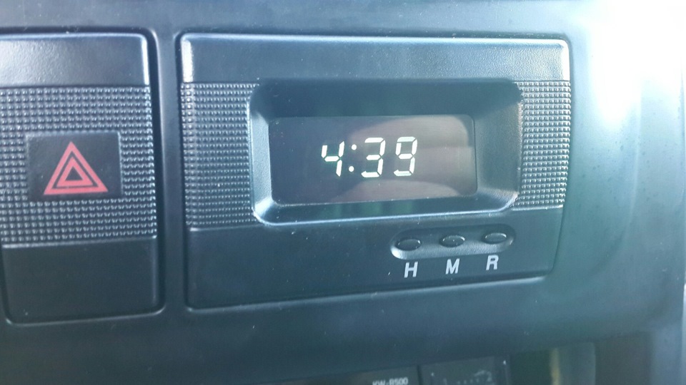

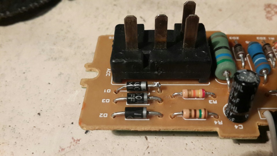

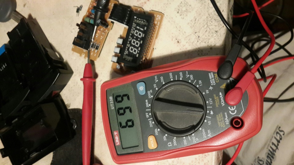

Погасли часы, и периодически загорались в сильный мороз. Вскрытие показало дохлый диод.
Стоят там вот такие www.chipdip.ru/product/1n4004/
Было воскресенье, и в тех магазинах, которые были открыты таких не оказалось.
Расковырял китайский зарядник, взял там вот такой www.chipdip.ru/product/1n4007/
