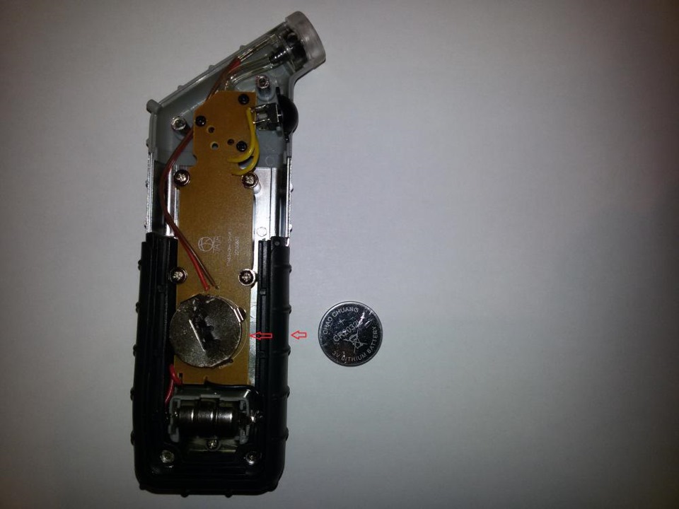

На заметку владельцам манометра BERKUT Digital 4х4.
Манометр отработал честно пару лет, и где-то месяц назад перестал включаться. Заменил батарейки на новые, но эффекта нет — так же не включается. Лежал в таком состоянии он где-то месяц на задворках стола, а тут накануне вечером попался на глаза. Разобрал его и что я вижу? Внутри корпуса на плате имеется еще одна батарейка СR2032. Как говорится — вот это поворот. Для каких целей требовалось такое инженерное решение, для меня загадка. Благо имеется блистер с этими батарейками. Заменил и все заработало. Я уже паяльник расчехлил, а обошлось без пайки. В процессе ничего не фотографировал, зато нашел фотку из интернета, чтобы было понятнее о чем речь. Надеюсь эта запись спасет пару тройку манометров от свалки и сохранит немного денег владельцам=)
Комментарии 5
Огромное тебе спасибо, добрый человек! Думал уже выбрасывать, кто же знал, что там двойное питание. Но у меня отработал оч долго, 11 лет! Кстати, напряжение на старой CR2032 было 2,85, но заработал только с новой батарейкой.

Да, , решение огггонь. Второй комплект lr44 вставил. Включается и пишет что-то типа низкого заряда… Сейчас читаю мануал, там пишут, что lr + 2032. Думал, опечатка, пока не нашёл твою заметку 😀.
Попробую заменить.
