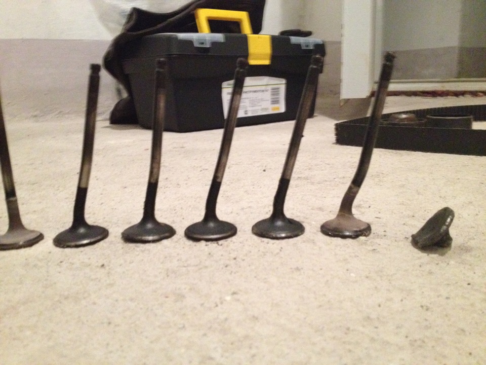

Наконец-то забрал свою машинку с ремонта!
из хорошего — машину починили )))
из плохого:
1) первое время сильно дымила с запахом масла
2) ремонтник слил у меня немного бензина…
3) поганец испортил гофру на глушителе, из нее травило, машина потеряла в динамике и в салоне сильно воняло газами
Весь ремонт вместе с эвакуаторами встал мне в 60тр

направляющие клапанов меняли? а то судя по тому как загнуты клапана-загнуло некоторые прямо в направляющих, ломая последние
да, меняли…
Страх-то какой…это я про поршень…ужастики прям…
у самого мурашки бегали когда в руки брал )))

а маслята каковы?
кто? ))
да на фотках клапана загнутые…они в народе называются маслятами.
не знал про маслят )) клапана я все поменял, до кучи
ясен пень, что такие не оставишь.
…а к чему был вопрос про каковы маслята? )) чет я не въехал…
часть погнуло, но я решил все поменять, чтоб наверняка.
красавцы(маслята)…вот к чему…
я свой движок не вскрывал, но думаю, что там было на много хуже…(после обрыва 10 зубьев ремня грм)
www.drive2.ru/l/4011506/
ааааа ))))) (это к маслятам)

ух епт, у меня да, полегче… (это к содержанию ссылки)
а если учесть и отдалённость в 1000 км от дома?
дружище, искренне сочувствую, я в 70км от дома расстроился, думаю за 1000 вообще бы ах…ел ))))
