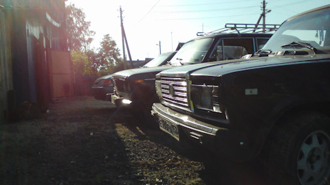

Всем привет! В субботу утром собрался в магаз за хлебушком. Завел авто, прогрел и уже отъехав от дома включаю свет, а на панели загорелась лампа дальнего света, ну естественно подумал, что задел случайно переключатель с ближнего на дальний свет ( бывает такое) дергаю переключатель вверх, а он не переключается)) Вышел из машины, смотрю левая фара в пол накала горит. Подумал лампа сгорела. Вернулся из магаза хотел заменить лампу а смотрю там проводка от фишки фары какая-то пожомканая. Ну пошевелил проводки и свет заработал нормально. Видимо когда с движком возился, тогда и повредил провода.
Думаю надо поменять проводку пока время позволяет. Ну за одно и ДХО поставлю, а то уже 2 недели дома лежат))) Подсоединил провода от ДХО на габариты, как когда-то сделал на 15-шке. Не стал делать через реле и отдельную кнопку. Огни имеют крепление, 2 шпильки на своем корпусе, через одну шпильку выходят провода подключения. Но проводки конечно короткие оказались, пришлось наращивать. Ну все сделал, все работает))
