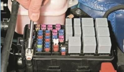

Головкой на 10 отворачиваем гайку
Снимаем со шпильки наконечник провода
Отверткой отжимаем два фиксатора с одной стороны блока и два с другой

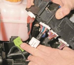

и приподняв блок, отсоединяем от него колодки проводов.
Снимаем монтажный блок.
Устанавливаем монтажный блок в обратной последовательности.
