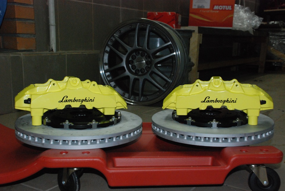

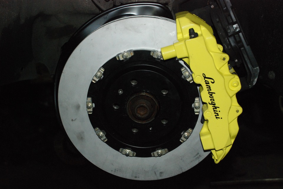

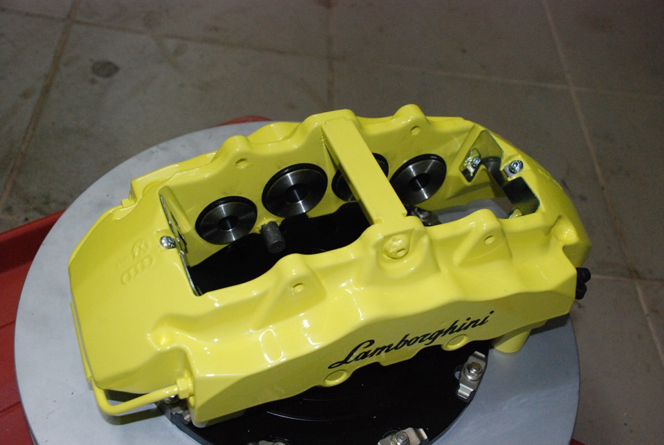

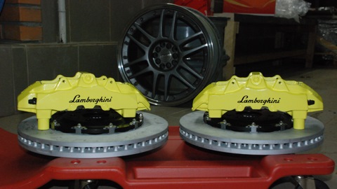

Почти плавно подошел к Stage 3 тормозной системы.
мне нужен был вариант с минимальным диаметром диска 365-370мм, и максимальной эффективностью…
Из-за очень дорогой цены на расходники, керамика не рассматривалась… В итоге выбирал
— или 8П с Gallardo, R8, RSQ3, RS4, RS5/RS6, 365мм тормозной диск и 4 колодки в одном суппорте.
-или 4П с Audi Rs3 и Audi TTRs, 370мм тормозной диск и 2 колодками в суппорте.

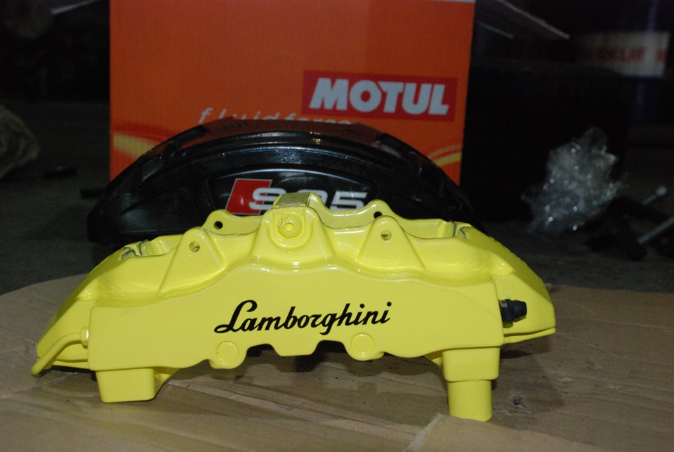

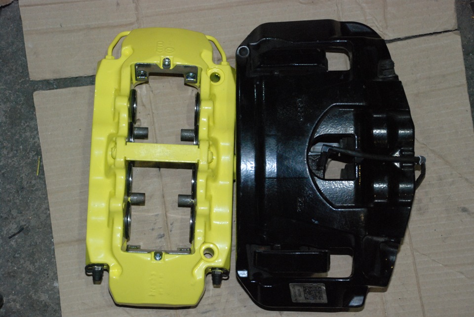

Выбор пал на 8П после предложенного ak-100 решения замены алюминиевых поршней в 8П суппортах… заводские алюминиевые поршня увы закисают, что в последствии приводит к выходу из строя тормозной системы .
При обкатке-притирке мне казалось, что усилия нажатия на педаль тормоза не достаточно, чтобы полностью задействовать всю мощь тормозов, и надо будет менять ГТЦ…но я ошибался — тормозах отличные, но проверить их на все 100 пока не удалось, потому что у нас температура всегда около нуля и зимняя резина, скажем так, скользит…Хотя если установить ГТЦ большего диаметра и более злые колодки эффективность еще возрастет.эти эксперименты возможны увы только летом…

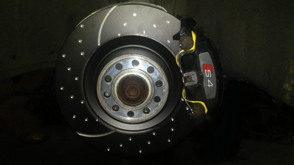

До этого были пройдены два сетапа :
— Stage 1 тормозной кит S4|S5 1Pх 57мм ( колесные диски с 17 ) становится- BOLT-ON.
345х30мм
8T0615123C- суппорт левый
8T0615124C- суппорт правый
1K0615301M- диск тормозной лево/право 345х30
8T0615125- скоба лево
8T0615126- скоба право
8R0698151- колодки
-cей сетап был дополнен тормозными дисками 345мм EBC Turbo Groove и колодками EBC Yellowstuff
— Stage 2 тормозной кит SQ5 2P или A6 (12+) 2P (колесные диски с 17 если "поиграться" ) становится- BOLT-ON.
356x34 мм
4G0615123B — суппорт левый
4G0615124B — суппорт правый
4H0615125 — скоба лево/право
4G0615301G — Диск
4G0698151B — колодки
отличие SQ5 2P от A6 С7(12+) 2P только в том что в SQ5 2P тормозной диск 380x36 ( 4H0615301AA)
сей сетап сразу был дополнен "дырявыми Цимерманами" и заменой шильдика на S4 (шильдик SQ5 увы был ни к селу ни к городу)
По итогу рекомендую </b>- забыть о ките S4|S5 и устанавливать при необходимости только Stage 2, ну а если Вам этого сетапа будет катастрофически не хватать смело переходите на Stage 3 тормозной системы (на основе суппортов RS).

А сТок- люминий?)
СТОК -Stage1 — чугуняка
Я про целиндры в суппорте
таки да… и они окисляются
Ахренеть…
Ни думал)почему изначально не сделать их люминевыми)
И что, это убирает проблему?
Тогда нужно себе, чтоли переделать…
С пыльниками поставил?
ak-100 все довел до ума- поменял на нержавейку
Он молодец, я с ним общался!

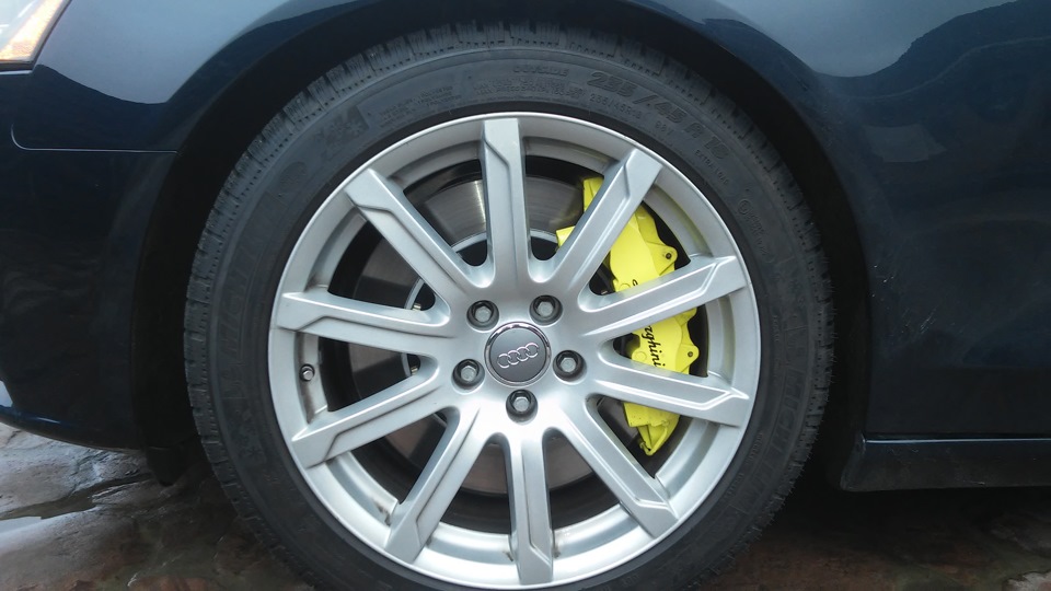

А что 8-мь пот встали в 17"?
в 18" и еще и с запасом…

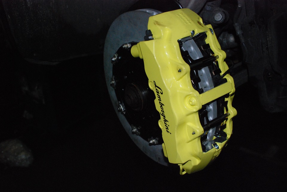

По фото видно… Колодка до края немного не доходит, почему? В новом суппорта менял цилиндры?
нержавейка…спасибки ak-100
тот, что здесь на фото
данное творенье — дело рук Алексея (ak-100)

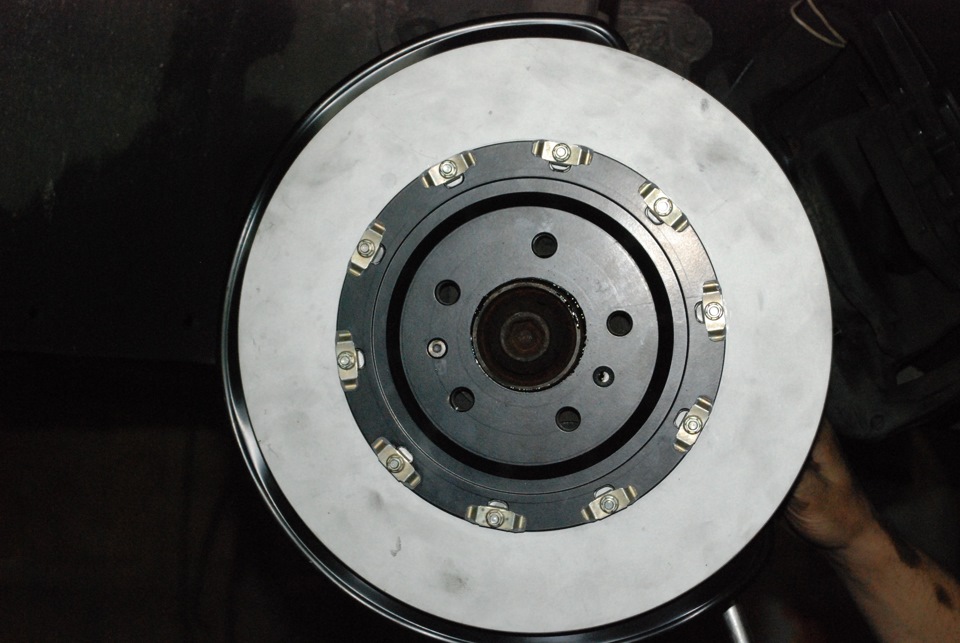

номер диска не напишешь?
какого ?
тормозного ?
он сборный…по дискам все вопросы прошу к Алексею -ak-100
Зачетные тормозилки. Главное носом потом не клевать)))
что бы этого не было я пока не собираюсь менять ГТЦ…
весна покажет…

зачем ставить 356 или 380 если нет возможности их воткнуть во все 100% дисков )
Доброго вечера Григорий…
356 мм тормозной диск в стоке на А6 С7 стоит в R17 — неужели в Екатеринбурге R17 непозволительная роскошь из-за плохих дорог…
Да встаёт да не везде ) да и часто у народа диски не оригинал и там уже танцы с проставками и прочей ересью идут. Так что 356 даже не на все р18 налазят ) все от вылета зависит
— согласен с тобой полностью что зависит от вылета…
— и согласен что не во все R17 влазит…
— а вот что бы не влез в R18 — бред…извини Гриша за такое слово…обидеть тебя не хочу…
Лично видел как в ворки р18 не влазят ) и это только один пример
но я когда сейчас с тобой общаюсь первым делом думаю не о ворках, прошу прощения, а о аудюшных дисках в первую очередь…
и при соответствующем вылете (32-35) R18 95 % аудюшных оденется на 356мм тормозной диск вместе с суппортом… c R17 — действительно надо подбирать… но влазят же… сам пробовал…
