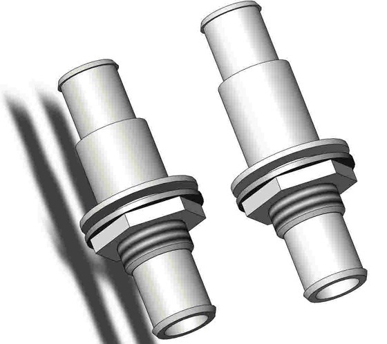

Заметил потекший радиатор! Было решено заменить хотел медный отговорили, но если и этот потекет через 38 т. км, как до этого два потекли то поставлю медный! Поставил радиатор ДААЗ! Подумал надо же будет сливать антифриз, а почему бы не заменить все патрубки на силиконовые фирмы salers ! Сказано сделано, заказал получил поставил) И еще достал меня кран отопителя сплона избавился от него! По средствам выточенных фтулок у токаря, спасибо за помощь romaialena, чертежи прилогаються! Чертежи не мои, на просторах интерната нашел! Весь день под машиной пролежал, думаю надолго! В дольнейшем хочу двойной радиатор с нивы! Что скажите?

Привет а вот еще вопрос — переходники ставил в стандартный корпус или делал из пластины?

тоже избавился от крана, и тоже точили мне по этим чертежам
Я других не нашел!)

Выточили нормально? Все поставил?
Привет! Да все нормально, спасибо! Сегодня только все поставил!)
