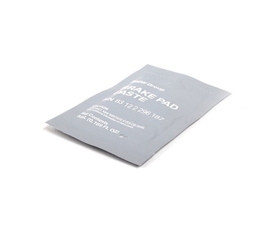

смазка тормозного суппорта 83192158851

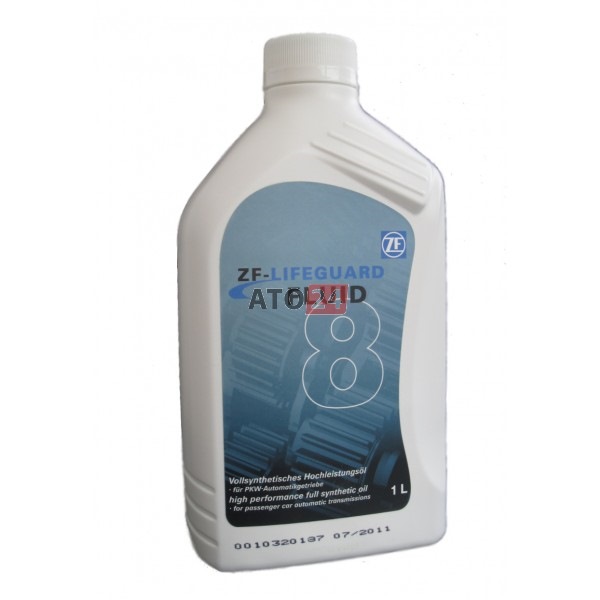

(24117624192) фильтр(поддон акпп) Оригинал, (1087298247) ZF- такой же как и оригинал только дешевле.
(S671090312) масло акпп ZF Lifeguardfluid 8

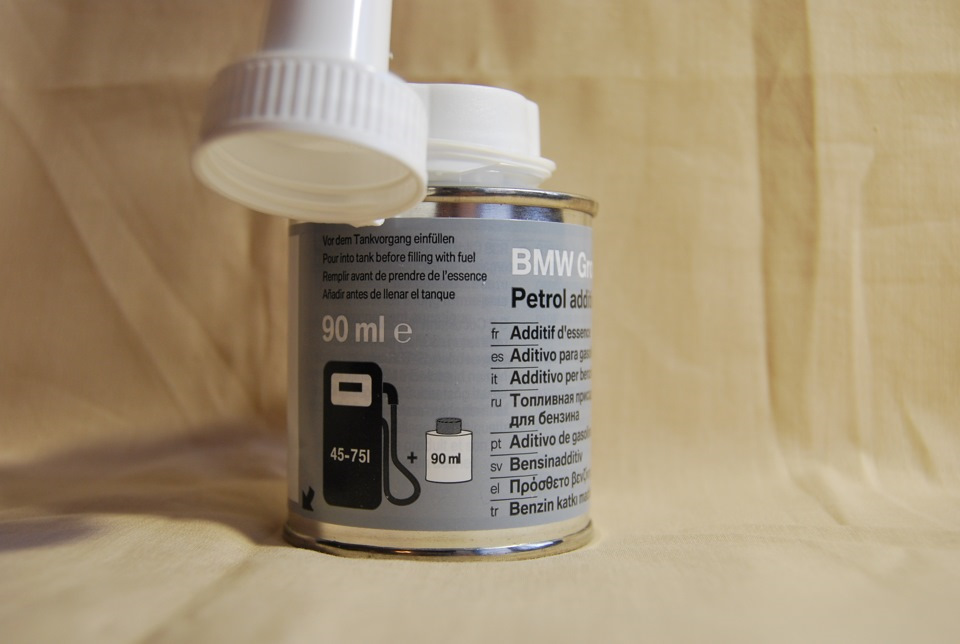

Присадка в бензин БМВ (83 19 2 183 738) раз в 10000км для профилактики
