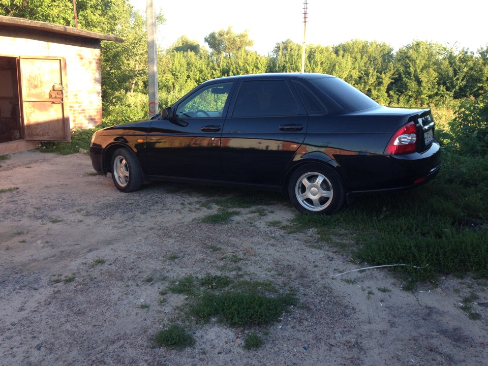

В общем, те кто следит за моим бж, тот видел занижение и какая посадочка у нас с малышкой была.
Но за этот год было много разных с этими интересностями.
Где то весной или в конце зимы я решился поднять свой машинку, и совершил данное действие, правда пихнул на зад пиленные пружины на 2 витка.
После всех этих поездок, я конечно начал грустить и огорчаться тому что я езжу все таки на джипе, и поэтому решил заказать себе комплект короткоходок у одного пацана, который пообещал что они будут идеально мягкими и все будет четко.Решил взять себе короткоходки -70, а там уже на них одеть технорессоры, которые у меня лежали в гараже (перед был -7, а зад был — 9).
Парень сделал мне короткоходки, и я затарившись новыми опорами БМРТ ( лучше бы БРТ, ну об этом чуть позже), отбойниками от восьмерки(так как они короче приоровских), и передними шумовиброизоляторами от SS-20, поехал устанавливать себе изготовленные стойки в гараж.
Провозившись около полудня в гараже, я конечно подъ.ел как рухнула машина и был в шоке тому, что приора стала такой как табуретка жесткой, и усы рейки настолько заломились и упирались в стаканы авто, и привод уперся прямо в лонжерон.
Поездил на этих стойках я около недельки, и решил что нахер надо так издеваться над машиной и над собой ( если честно мне даже не понравилось так ездить) и решил поехать и купить новые стойки СААЗ в круг и новые рулевые наконечники ВазИнтерСервис.
И с тех пор я езжу на приоре с заводской подвеской, и все вроде бы хорошо, но(Как раз раз и хотел о чем сказать) как то опоры остались таким дерьмом, что я не советую вам их покупать, как оказалось если БРТ(опоры делающиеся именно на спецзаводе) дерьмо, то опоры БМРТ(кооператив) вообще дерьмище редкостное, что не проехав и 10 тыс км они уже во всю хрустят, на лежакам и гравийке просто ужас непередаваемый.

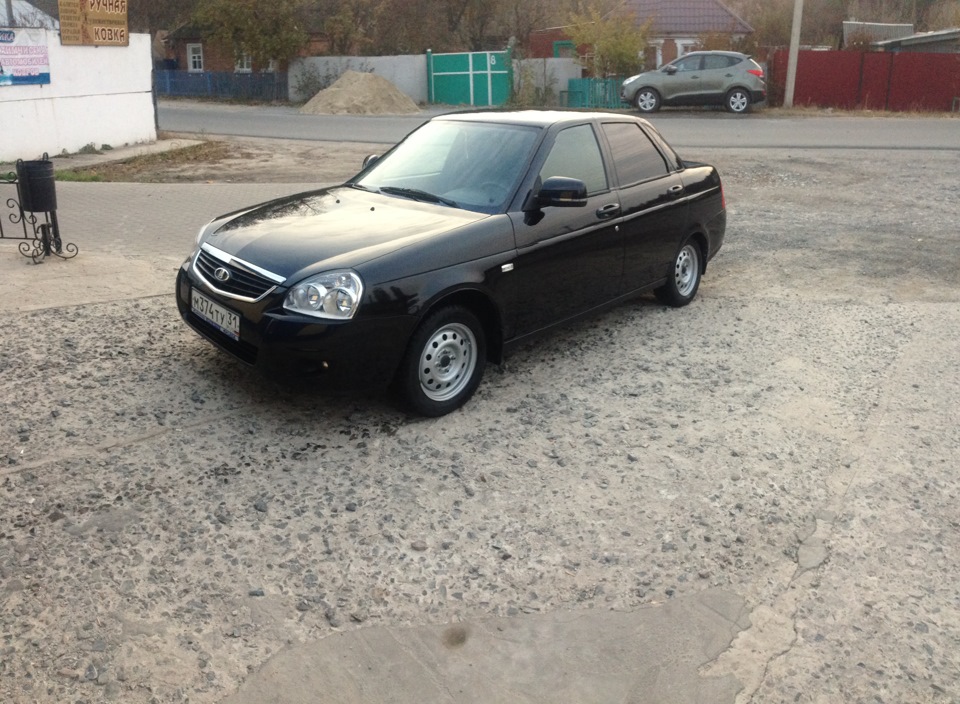

В общем сейчас моя малышка вот что из себя представляет
И кстати, кх я успешно продал по той же цене, что и купил, и кстати косяк еще этих кх был в том, что шток на них был от калины, а как известно у нас и у калины опоры разные, и поэтому шток упирался прямо в капот (косяк так косяяяяяяяяк)

И конечно я опять же думаю, что нужно чуть чуть пониже, но сейчас я буду подходить к этому чуть по иному и чтобы не было никаких заломов и тп херни, и моя малышка от этого не страдала.
