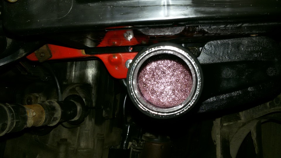

Пришло время поменять жижку, не менялась 4 года, слил старую а она чернющая и даже не просвечивается на свету, причина замены, при запуске движка руль закусывает и сильно жужит насос, особенно если температура ниже нуля то вообще оглохнуть можно, спустя 10 минут все становится нормально, хотя и так понятно что насосу скоро кердык, думаю до весны доживет а там сменю на новый, процесс замены описывать не буду, думаю и так все знают😀
Комментарии 4
вроде зеленая по заводу! 6162 аналог фэби! с гуром вы запустили очень очень. советую поездить пару сотен км, слить и залить новую
на последней фотке видно что залит декстрон.
по характеристиками атф и гуровая жиди схожи, в первой только присадок для фрикционов больше.
я сам атф 220 лью и все работает хорошо и жижа чистая (рвало шланг с бачка на трубу под радиатором и я видел что там вытекло, на первые фотки автора топика точно не похоже)
жужжать перестал?
жужит но чуть меньше, но по большому счету мало чего изменилось
