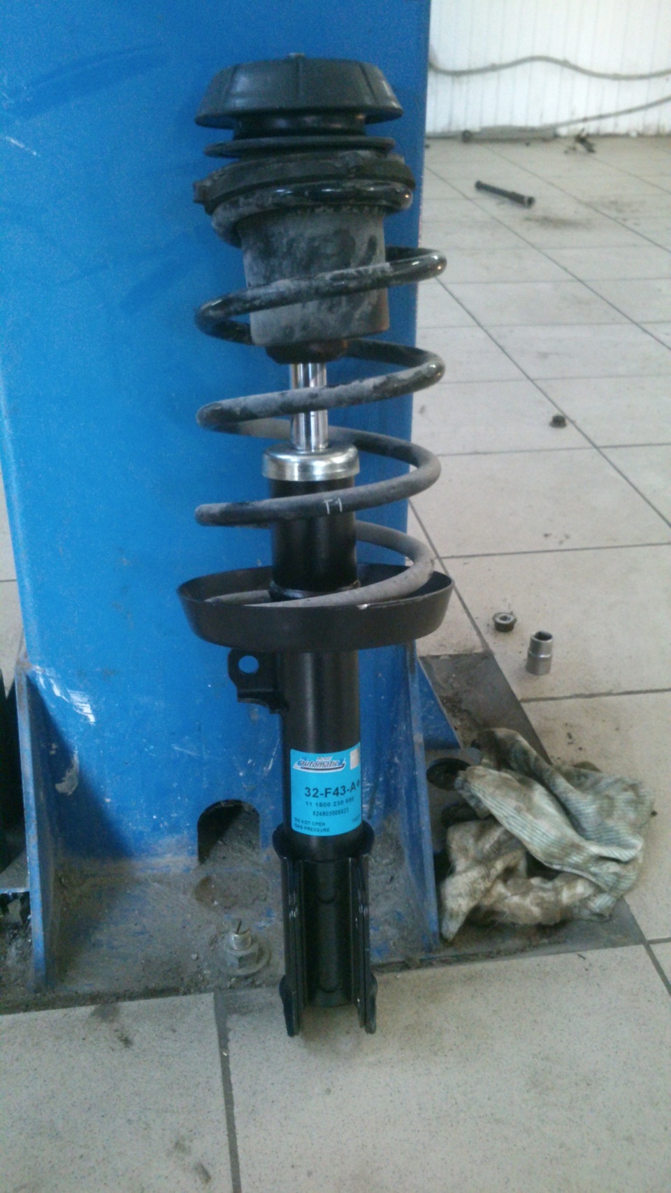

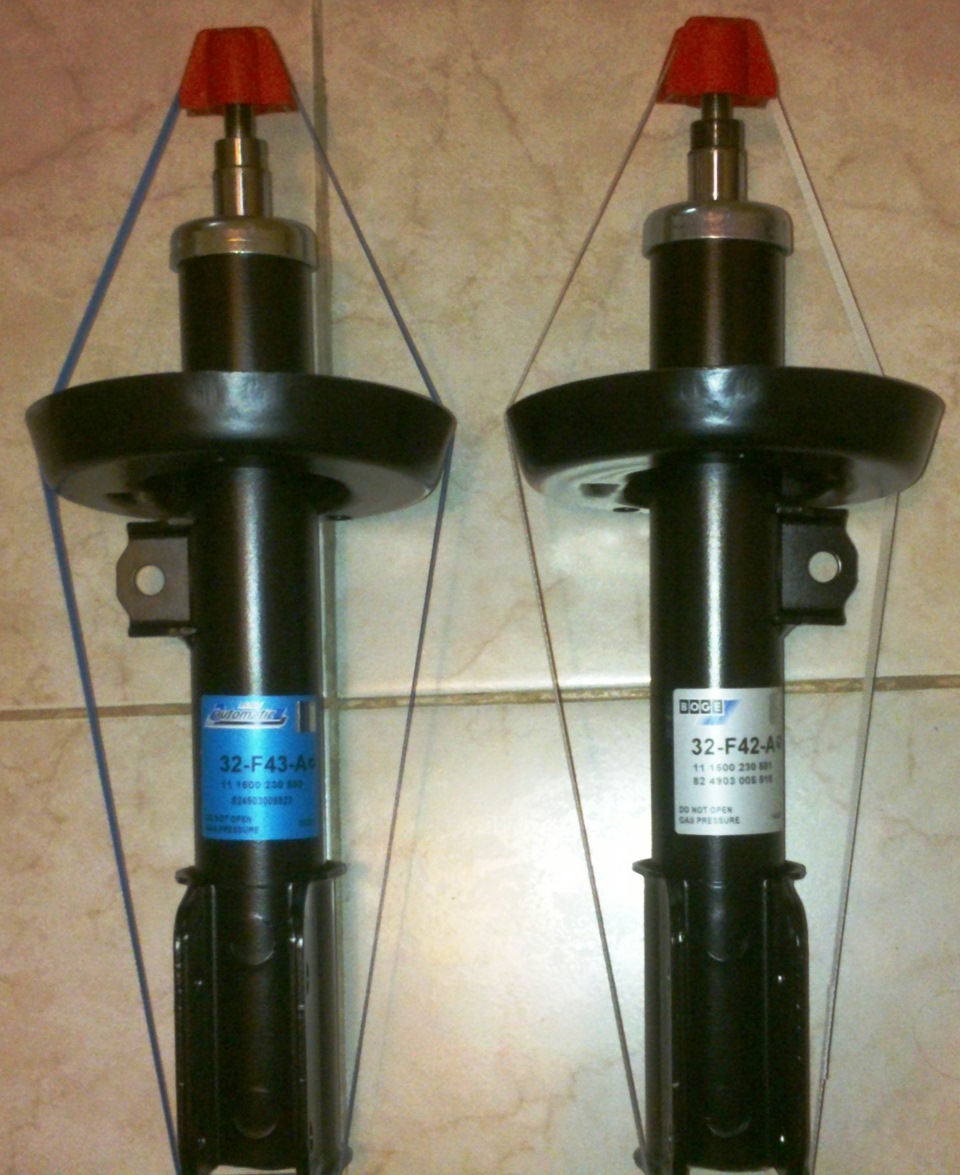

1.Передние стойки
Boge 32-F42-A Стойка амортизационная газовая, передняя левая "Automatic"
Boge 32-F43-A Стойка амортизационная газовая, передняя правая "Automatic"

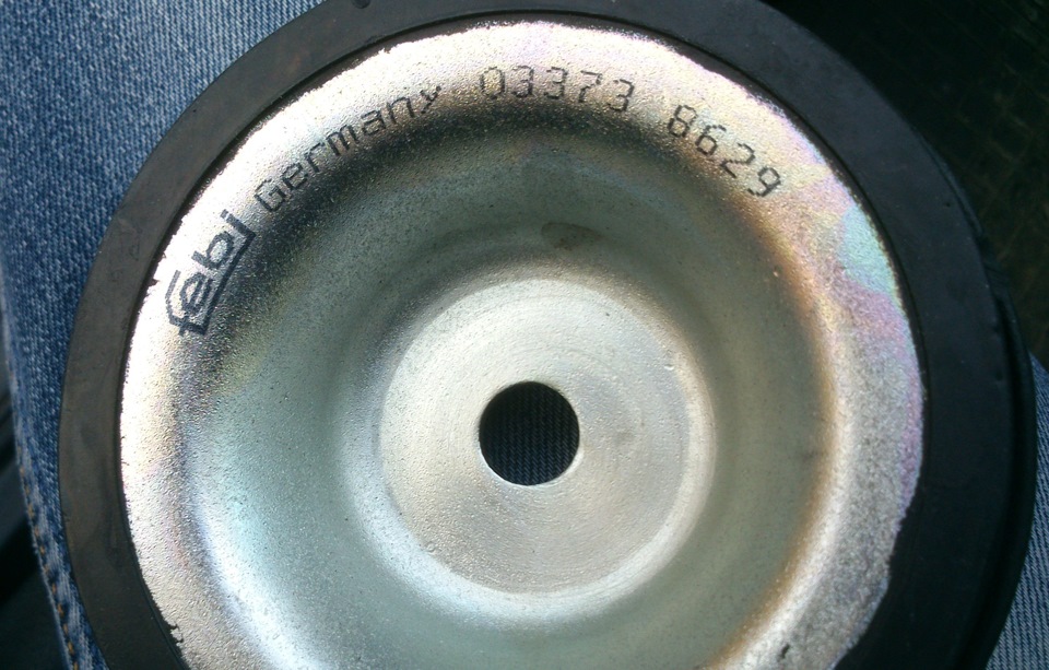

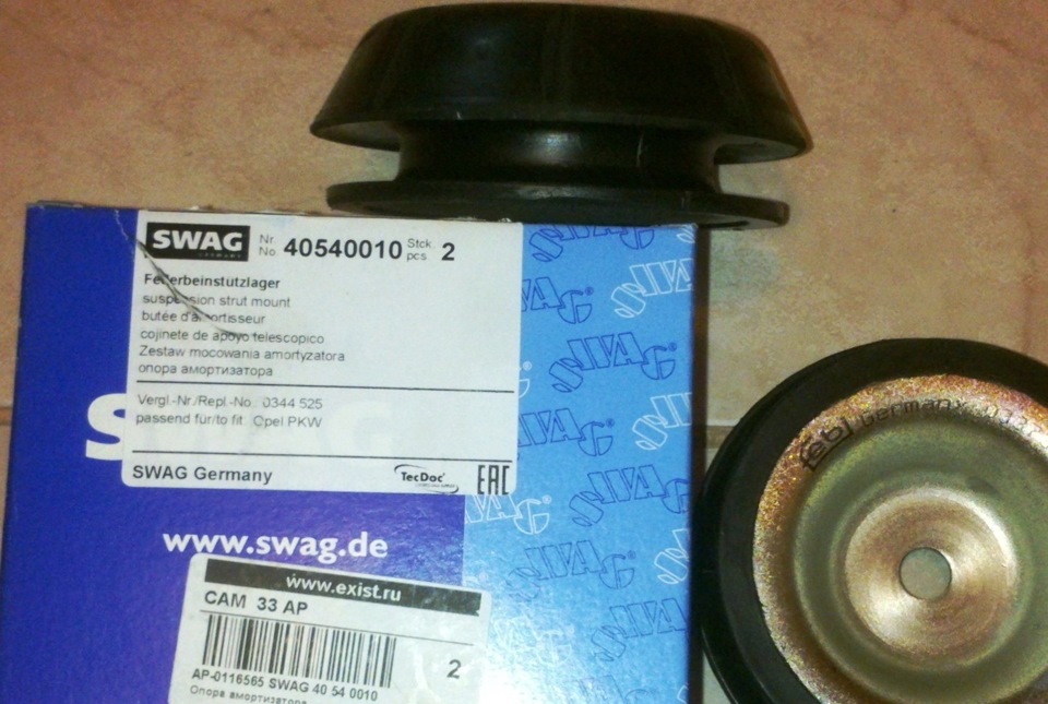

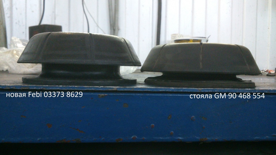

2.Опоры стоек
заказывал SWAG 40 54 0010 Опора амортизатора, а пришли Febi 03373 8629

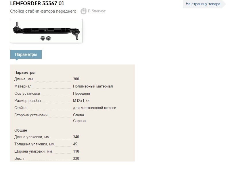

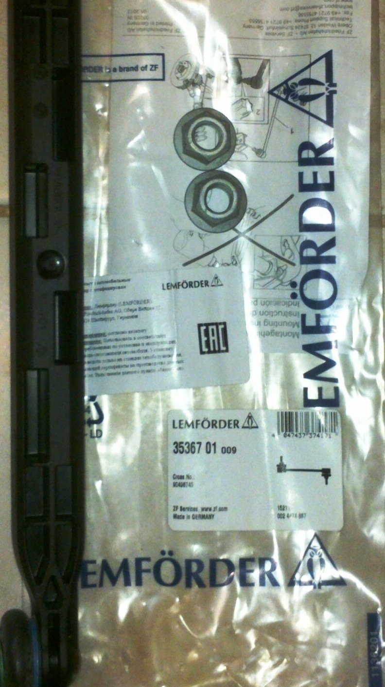

3.Стойки стабилизатора
Lemforder 35367 01 Стойка стабилизатора переднего

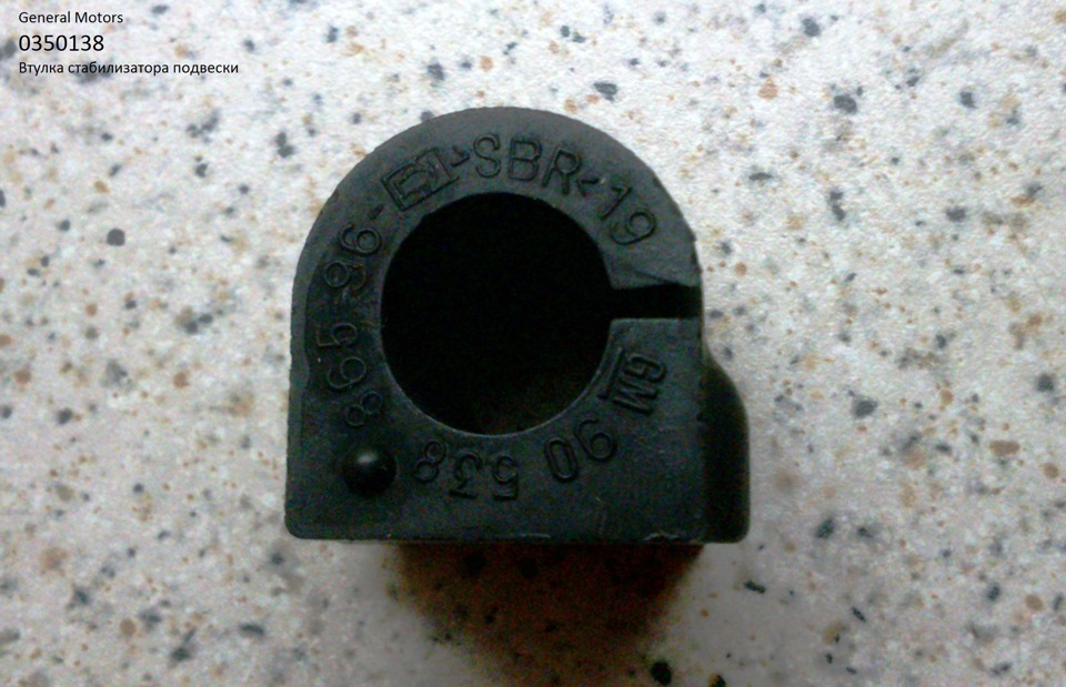

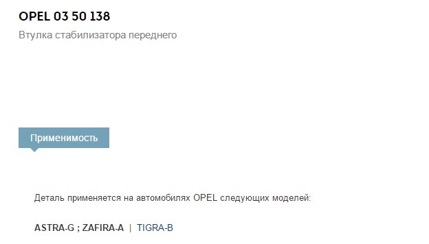

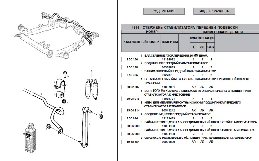

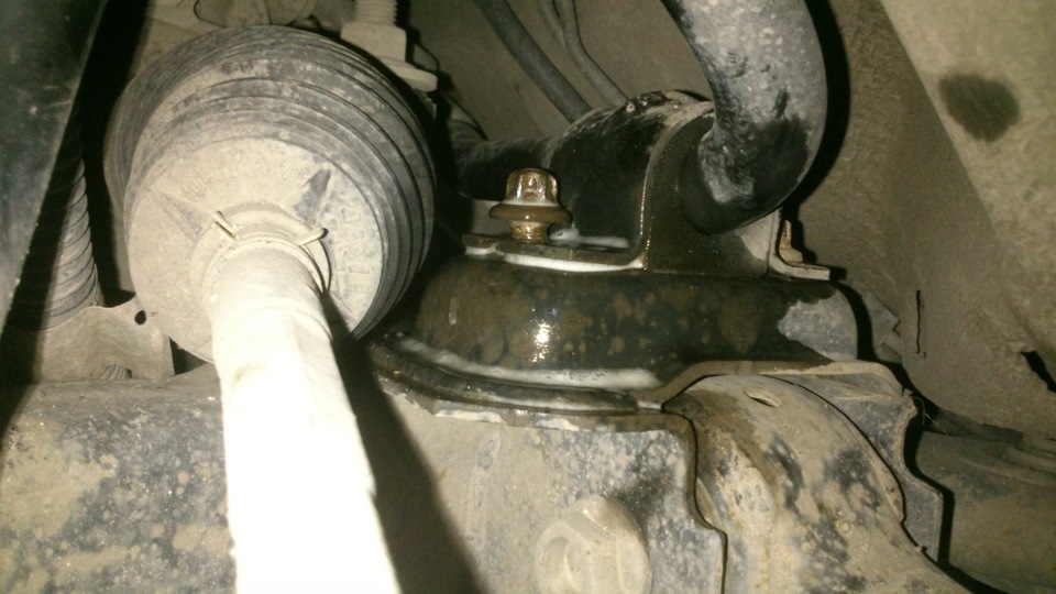

Втулка стабилизатора подвески № 0350138 General Motors GM 90 538 865

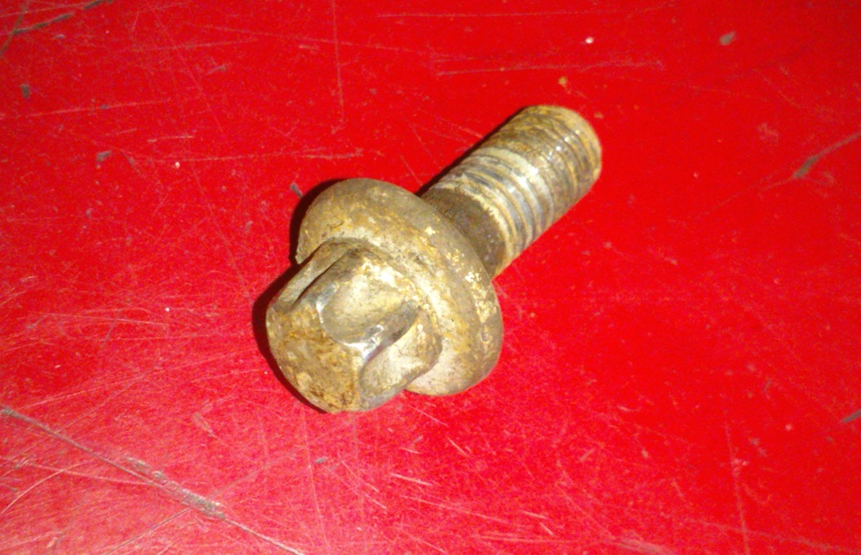

Как правило болт крепления скобы втулки будет поврежден (слизан), горе мастерами которые крутят не спец ключом торкс м8, а головкой м8
20 05 015 винт,TORX, M8 X 20, зажим подшипника переднего стабилизатора к траверсе

Да но они двух видов
SWAG
ОПОРА, АМОРТИЗАТОР, С БОРТОВЫМ КОЛЬЦОМ
ОПОРА, АМОРТИЗАТОР, БЕЗ БОРТОВОГО КОЛЬЦА
бери с кольцом, пыльник в случае чего не слезет.
У меня такие, на вид добротненько сидит кольцо…хотя я когда брал на экзисте даже не обратил на это внимание)

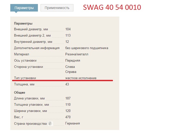

Стоит брать сваг в жёстком исполнении ? Или лучше другой фирмы взять вообще?
Стоит, я бы не сказал, что они жесткие
Это хорошо, но мне главное что бы надёжные были они
