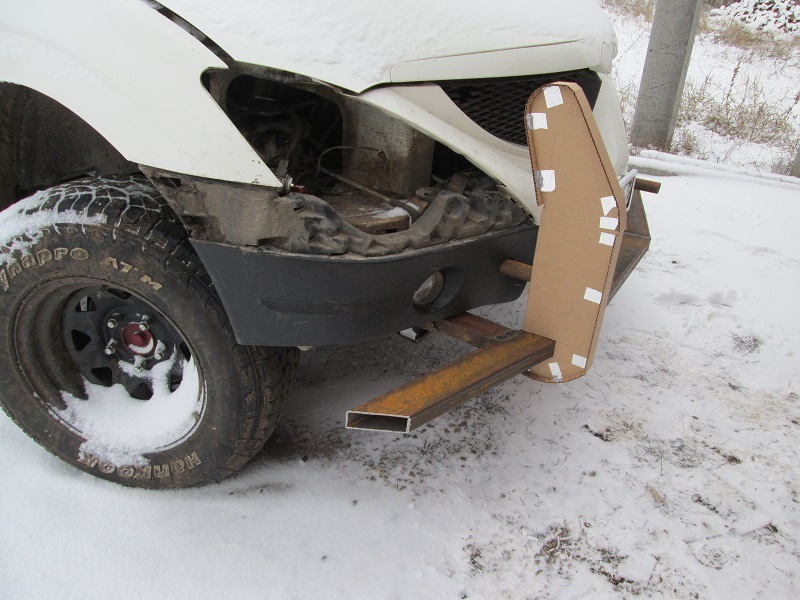

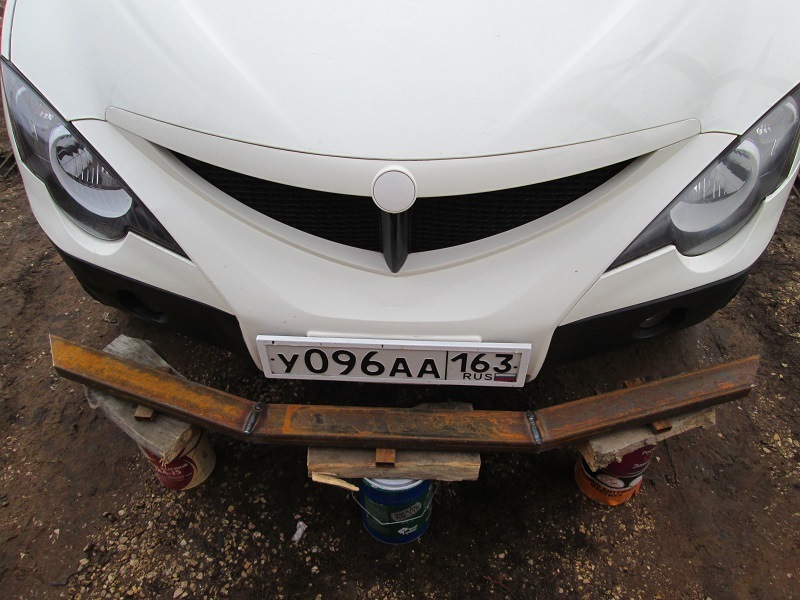

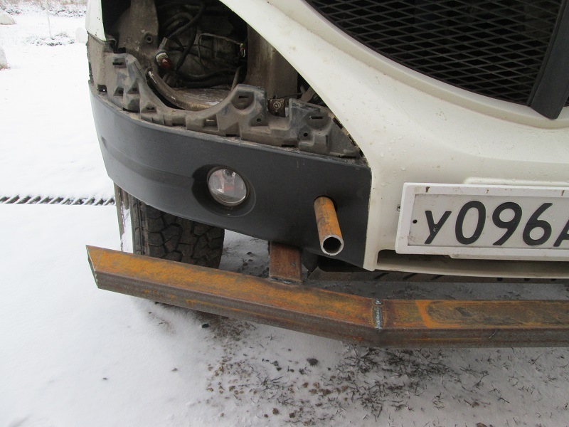

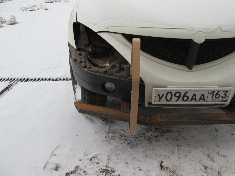

Всем снова пламенный привет! И снова мы чудим с тачкой=) Мы это я и мой подружка=)
В связи с наступлением зимы, стал необходим сей девайс- полицейский таран=)=)
так по гололеду похахакать.

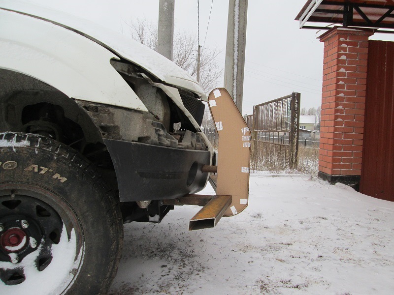

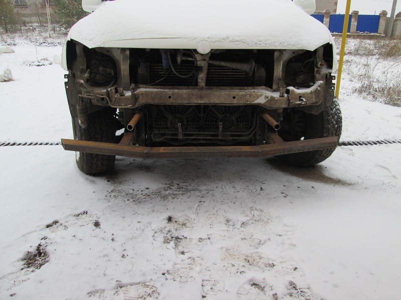

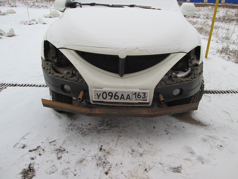

Вобщем все это делалось из того же профиля что и пороги

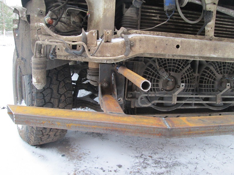

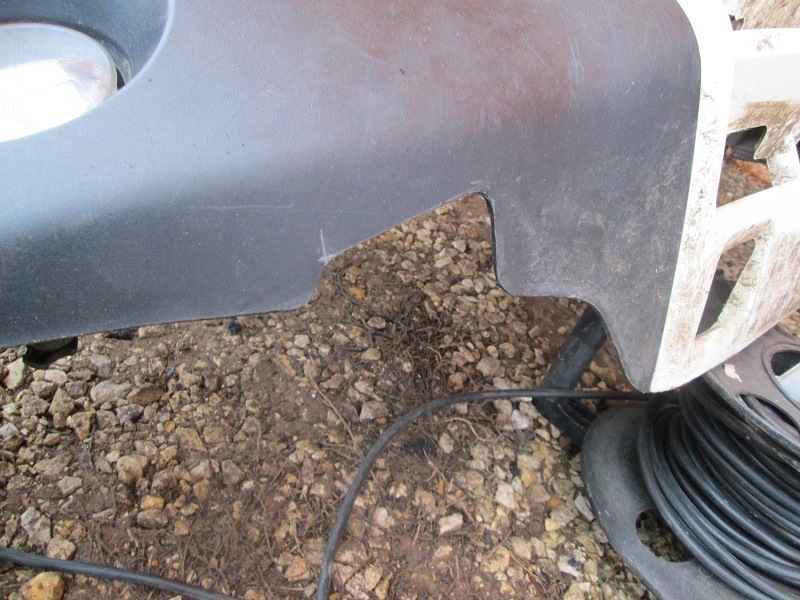

Крепление сия девайса происходит к раме взамен заводского отбойника

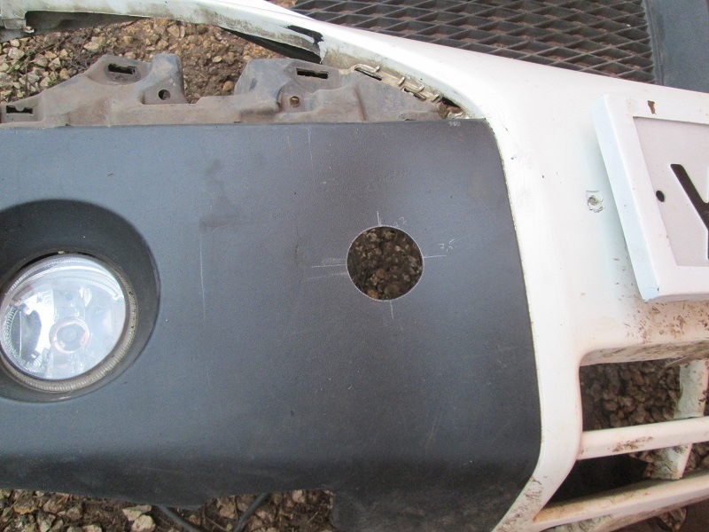

вот правда бампер пришлось чуть чуть порезать, хотя пох на него …одной дырой больше=)
На выходе пока получаем передний отбойник и + шаблон для самого тарана=)
Отдаем этот шаблон anp-offroad и ждем чуда
дальше, больше…продолжение следует.
всем спаибо, всем пока

Нужно убрать небезопасные по периметру острые углы на этом отбойнике. Не спроста у америкосов такого и в помине нет.
Не дай Бог задеть кого-то — это же с летальным будет.
А в целом — очень даже ничего!
Спасип!
да да, я уже все переделал, там угол другой теперь, почти прямой.
еще нужно что то придумать с резинками по кромке тарана
На Вашем месте я бы отказался от него. Вижу конструктивно там крепеж. Вот довел бы до этих мест и все. А дальше он и не нужен. По аналогии с оригиналом. Клыки и все — смотрелось бы гармоничней.
И об этом тоже задумывался, решил- покрашу, поставлю, а там и видно будет.
Отрезать никогда не поздно, да и делов то на 30 минут с покраской. Как говорится- будем посмотреть

А не проще было срезать юбку бампера и сразу силовик с кенгурятником сделать? Свес убил конкретно!
мне силовик ни к чему. изначально хотел именно это, а свес…а что свес?, он такой же как и обычный кенгурин. А уж если после тестирования буду цеплять все, так переделать не проблема для меня, даже если придется делать все заново- делов то на пол дня
Ну для асфальта пойдёт!
К такой конструкции и гайцы скорее придерутся, чем к силовому бамперу.
Силовая конструкция выпирает за бампер и является кенгурятником (кенгурином), это силовая постройка, а не декоративная травмобезопасная деталь, не покрыта травмобезопасным материалом, запрещена правилами!
Силовой бампер, является неотъемлемой частью автомобиля (имеют сертификат, гост), кенгурятник является неотъемлемой частью бампера! Разрешающие документы на него требуются при снятии, установке на учёт, прохождении ТО, для внесения изменений в ПТС! Это всё с разъяснения сотрудника ГИБДД!
про гайцов посмотрим, че спорить то? незнаю как у Вас там в Москве, а у нас в деревне каждый второй с кенгурином катает и ни че, живем все дружно.

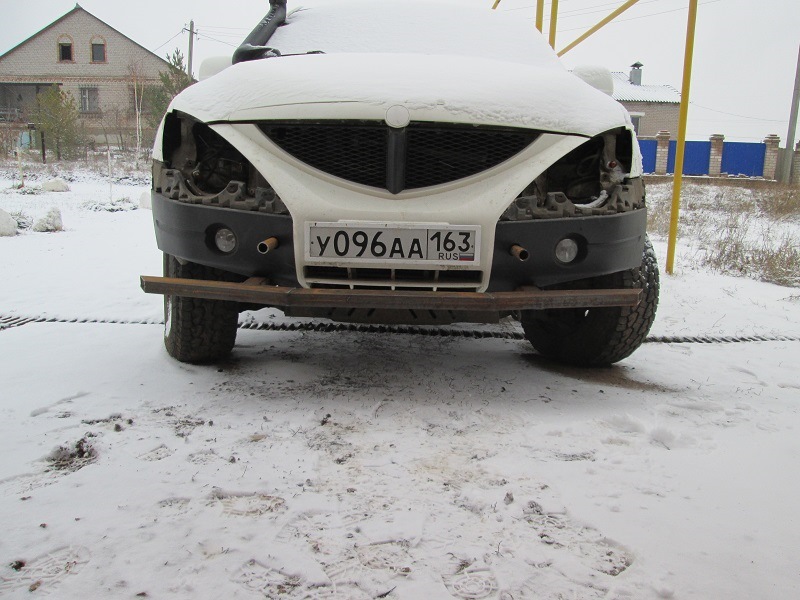

Свес передний получается не маленький…
не больше чем от обычного кенгурина. яж не от болды все размеры делал
Т.е. снять таран получится только вместе с бампером, и разделить их можно будет только болгаркой? Я про круглые трубы, выходящие через бампер
нет сам таран будет съемный, отдельно порог отдельно таран, поэтому если и че, то открутить на раз.
Одно из креплений как раз за счет трубы
