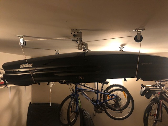

Раньше у меня был 800 Motion, который висел вертикально на балконе.
После покупки 900 Motion конструкция еле вмещалась, к тому же хотелось использовать автобокс для полноценного хранения хлама внутри него.

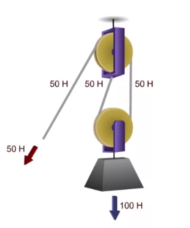

Сделал горизонтальный подвес под потолок на роликах с полиспатами для ручного подъёма без использования лебедки.
Сейчас автобокс нагружен вещами на 50 кг + сам автобокс 24 кг + траверсы, рыб-болты, гайки и пр. утяжеляют конструкцию где-то на 2-4 кг. Итого около 80 кг. Мой вес как раз 80 кг, поднимаю за счёт полиспатов хоть и с трудом, но сам, без дополнительных приспособлений.
Высота подъёма 2 метра, высота потолка 2,5 метра.
Материалы все покупал в леруал мерлен:
1) Шнур плотный с сердечником 6,0мм белый Артикул: 12481032 — 32 метра, брал с запасом, хватило бы 30 метров за глаза.
2) Блок для троса одинарный Fixbox 30мм Артикул: 13859092 — 8 шт. В магазине восьми не было, взял 4 30 мм и 4 40 мм.
3) Блок для троса двойной Fixbox 40мм Артикул: 13859148 — 2 шт.
4) Карабин винтовой Fixbox 8мм Артикул: 10116875 — 10 шт.
5) Анкерный болт с кольцом 12х70мм Артикул: 12322429 — 10 шт. На самом деле нужен ещё 1 для создания "петли"
6) Карабин Suki усиленный винтовой оцинкованный 8х80мм Артикул: 11848680 — 1 шт. для того чтобы зацепить внизу веревку. На самом деле надо по другому сделать. И добавить большое кольцо через которое карабин проходить будет. Потом переделаю
7) Рым-болт Fixbox DIN 580 10мм Артикул: 10117843 — 4шт.
8) Гайка оцинкованная DIN 934 М10 Артикул: 10964006 — 4 шт.
9) Шайба оцинкованная DIN 125A 10 мм (12шт) Артикул: 10965850 — 1 упаковка.
10) Профиль монтажный П-образный 30х30х30х2,0 мм L=2 м, оцинкованный Артикул: 10939396 — 1шт., пилим пополам. На самом деле лучше траверсу 20х30 (профиль монтажный С образный), но в леруа не было, а ехать отдельно было лень.
Дальше всё видно по фото/эскизу.
Единственное где промахнулся — внизу, закрепив карабин, оказалось, что в нижнем положении бокс не достаёт до пола 1 метр, а карабин уже упирается в блоки — забыл про то, что катет короче гипотенузы. Надо туда вниз большое кольцо и через него пропустить карабин, который цеплять к кольцу в стене.
Либо сделать как тут — с помощью петли-змейки: www.drive2.ru/l/8122340/
Кстати спасибо за консультации Preucisch — благодаря его фотоотчёту и делал, только не поперек, а вдоль + смотрел на такое решение: www.drive2.ru/l/2157088/, но добавил полиспаты — с ними реально поднять вес в 2 раза больше, а опускать вообще легко.
Если кому тяжело поднимать будет, можно приделать мех. лебедку от яхты или аналог — главное чтобы стопорилась и работала как на подъём так и на спуск, типа такого.
Либо с помощью недорого подъёмника (видел за 2 тыс. руб. на авито) типа как тут.
По деньгам не помню сколько вышло — покупал ещё сверла и пр. — на кассе отдал около 4 тысяч.
На самом деле можно дешевле было и проще сделать, но я планирую загрузить бокс на полную — т.е. на 75 разрешенных килограмм, а, во-вторых, внизу хранятся коляски — безопасность превыше всего.
При монтаже на каждом анкер-крюке с помощью подвешенного кольца подтягивался, т.е. 1 анкер 80 кг держит.
Сейчас в автобокс засунул 2 складных велосипеда (спасибо туле за то, что делает самые широкие и высокие автобоксы — аналогов не нашёл) и кучу хлама :)

Классно сделано. Видел такое в гараже делали, чтобы меньше места занимал под потолком. А это вы получается в подъезде что-ли повесили?
Спс, я еще потом добавил 4 блока чтобы двойные полиспаты были — с ними в 2 раза легче поднимать.
Да, это наш закуток с тамбурной дверью. Видеонаблюдение и скуд свои стоят.

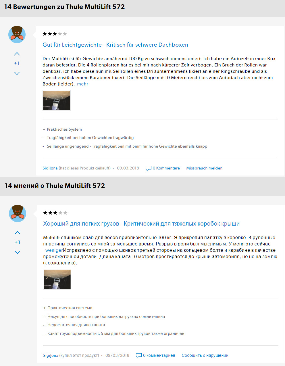

Есть же не очень дорогое подъемное устройство для бокса Thule MultiLift 572
Разве что для занятия свободного времени )
отстой этот мультилифт — смотрел его вживую перед этой затеей
1) поднимать им можно только пустой автобокс — он хлипкий (на сайтах пишут что грузоподъёмность до 100 кг, но в инструкции указано, что поднимать только пустой бокс, да и на ощупь он не внушает доверия). Мой поднимает автобокс (27кг) + 100+ кг хлама внутри него спокойно, а с системой двойных полиспатов ещё и легко (один поднимаю — опускаю);
2) основной механизм находится над центром бокса — соотв. бокс можно поднять на высоту (от верха бокса до потолка) не более 30-40 см, то есть теряется пространство, а там где потолки 2,5 метра вообще ни о чём. Мой я могу к потолку вплотную прижать и ходить под ним спокойно;
3) цена около 10 тыс — у моего себестоимость 4 (5 с двойными полиспатами) тысяч;
4) если с троссами, можно и барабан (для яхт есть — продают — вперед-назад со стопором) для удобства приделать, или вручную спокойно поднимать-опускать, вывести куда надо — хоть влево, хоть вправо, хоть на 6 метров вверх — ограничений нет, а у тули кочерга меньше метра, которой крутить ухо механиза надо, а если высота большая, то стремянку ещё иметь и с неё этим секасом заниматься;
5) по трудозатратам я думаю примерно одинаково монтаж-сборка;
Короче на мой взгляд красная цена тулевской поделке не более 2 тысяч, дороже я бы себе не купил, да и всё равно бы не купил с учётом п.1 и 2. Если не хочется руки марать, можно купить лифт для велосипедов, ну в крайнем случае 2 штуки — по грузоподъёмности как тулевский мультилифт будет :D

вот немец писал что положил во внутрь палатку и пластины погнулись (прикрепил) — если погуглить много такого находится, ну и то что веревки 5 мм (тоненькие) и короткие в компл. идут
