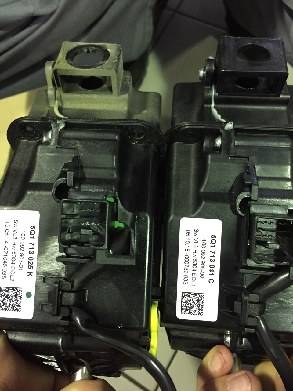

Писал я как-то, про свои приключения, и в конце упомянул, что стала выскакивать ошибка рулевого управления. Выскакивала и пропадала.
Симптомы примерно одинаковые, поле пробега по трассе останавливаешься, на заправке к примеру, после чего заводишь, переключаешь селектор КПП в D и вываливается ошибка" Срочно в ремонт, переведите рычаг в положение P" потом она пропадала и все. Работал Боливар без изменений, потом все повторялось.
Обещал я разобраться с проблемой и написать об этом, тем более, что я оказался не одинок, с проблемой сталкивался еще минимум один шкодовод.
Обратился к ОД давно, ТРИ месяца назад, с тех пор делали запросы в представительство, просили делать фото, потом видео, на ходу, видео, официальное представительство)))
Короче заехал к ОД в субботу, проверить уровень масла в DSG после ТО, были сомнения(небезосновательные), что масло перелили…и узнаю, что заявку наконец-то одобрили и предписали замену селектора DSG по гарантии!) алилуя, три месяца, раньше было по оперативней с гарантийными ремонтами, ну да бог с ним.

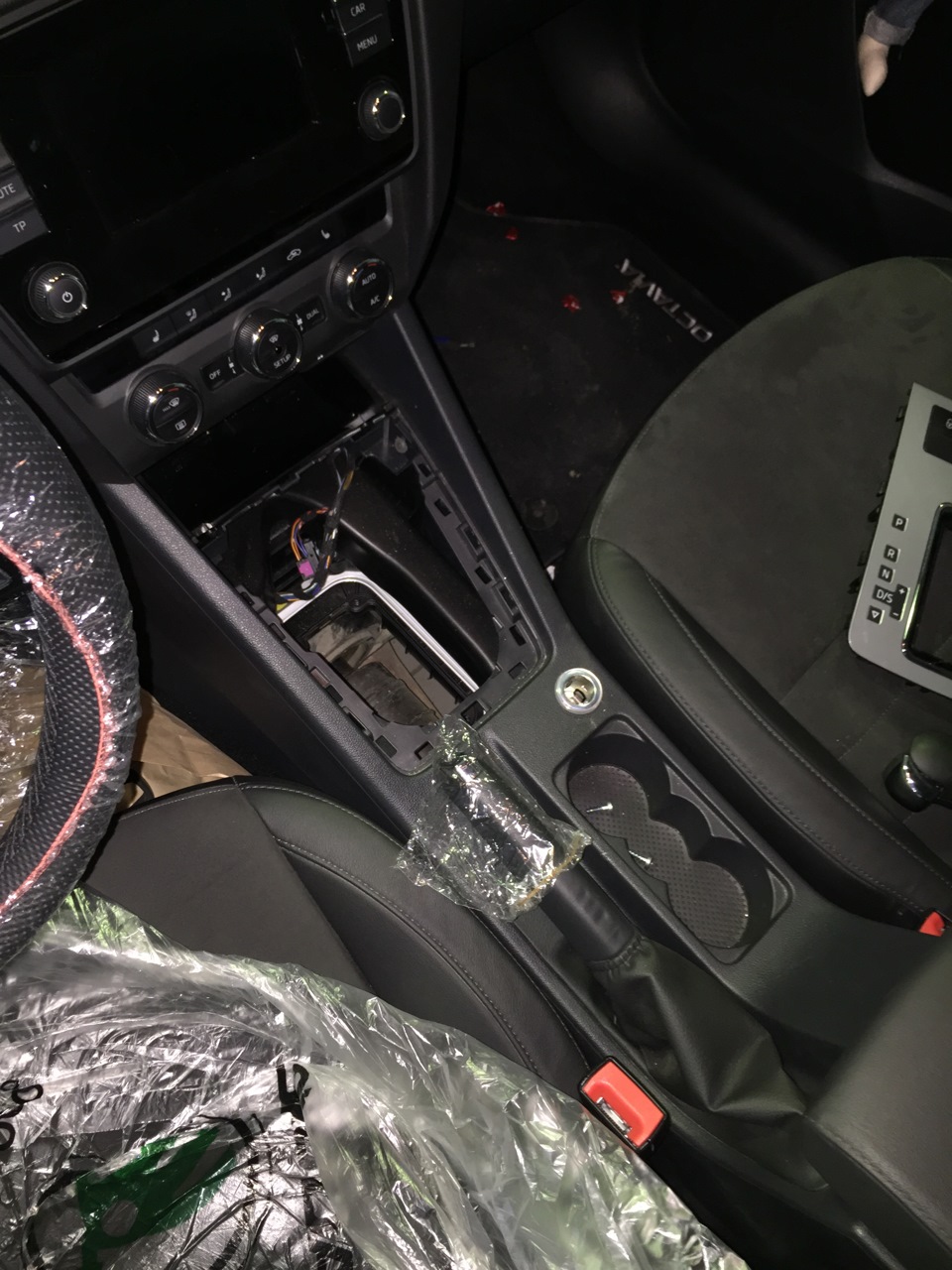

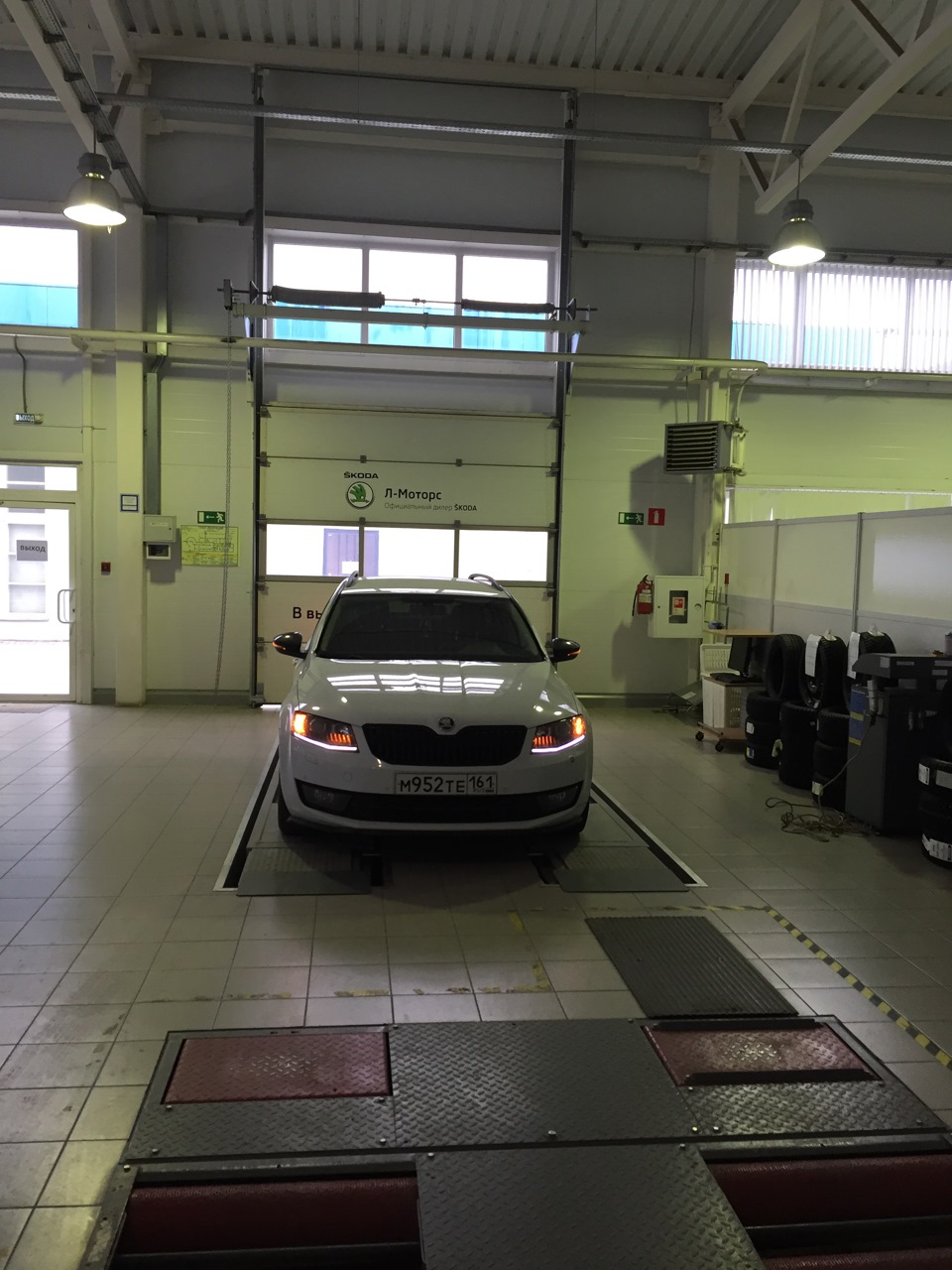

Приехал сегодня с утреца:

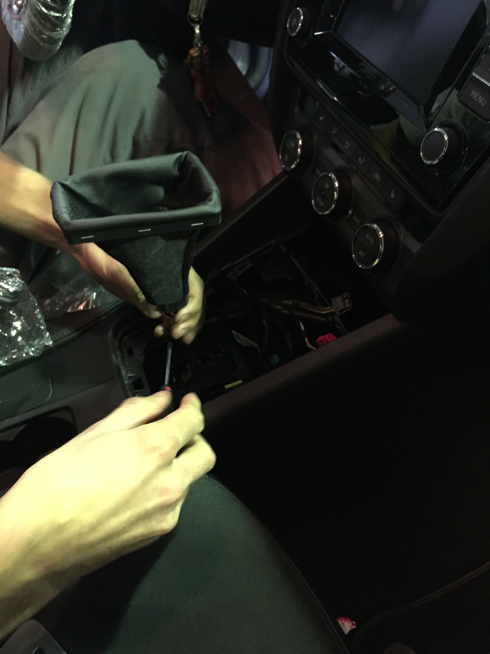

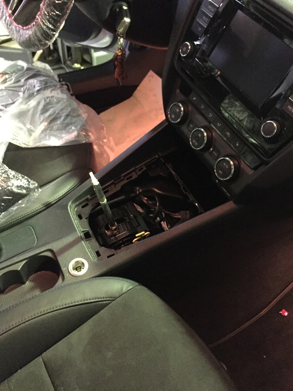

Начинается работа профессионала, задача снять набалдашник со шкуркой
Надо отжать фиксатор
Готово
Ну, а дальше все элементарно, как все в последних VAGах…

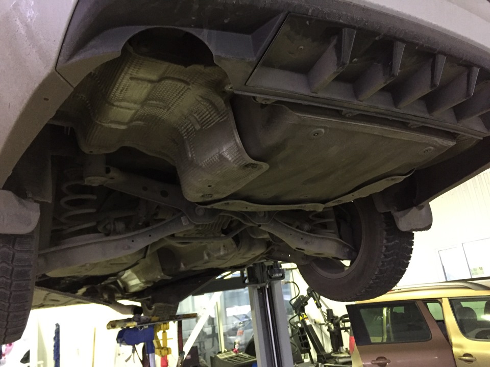

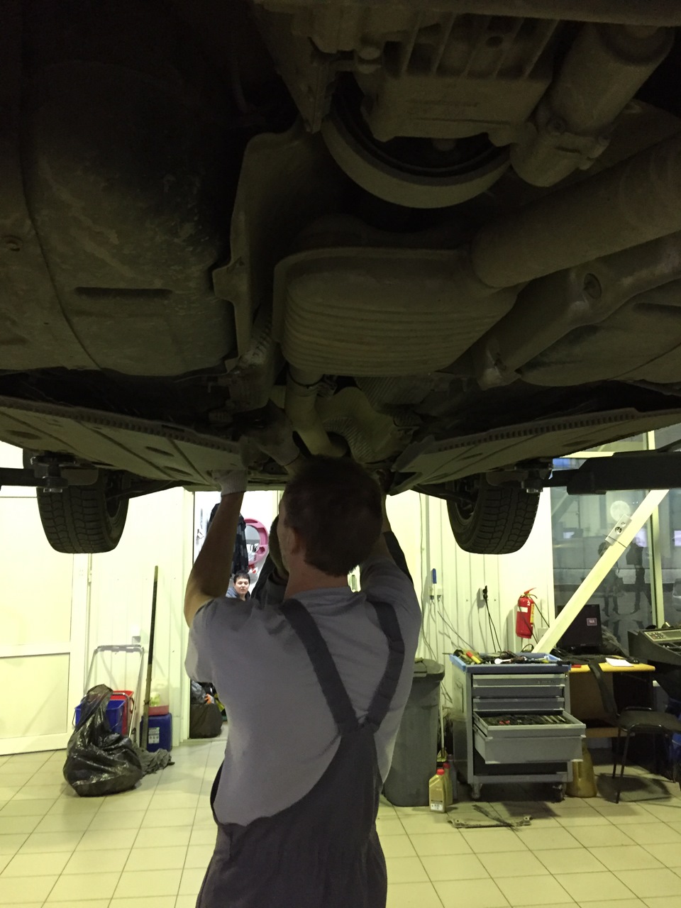

Разбираем пол машины:
Сначала пластик днища

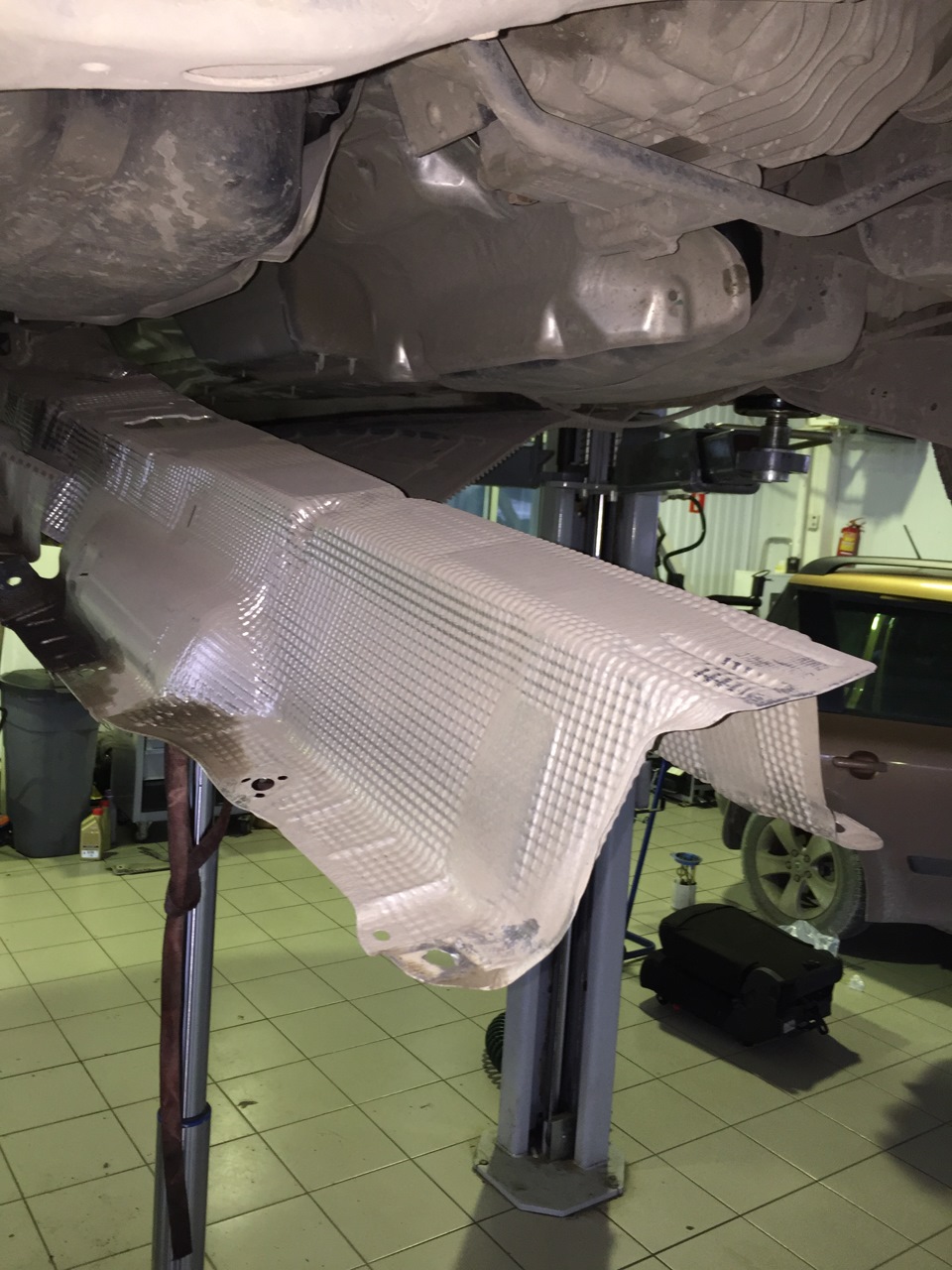

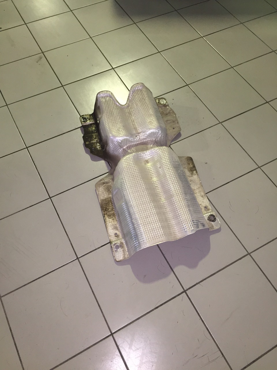

Потом тепловой экран

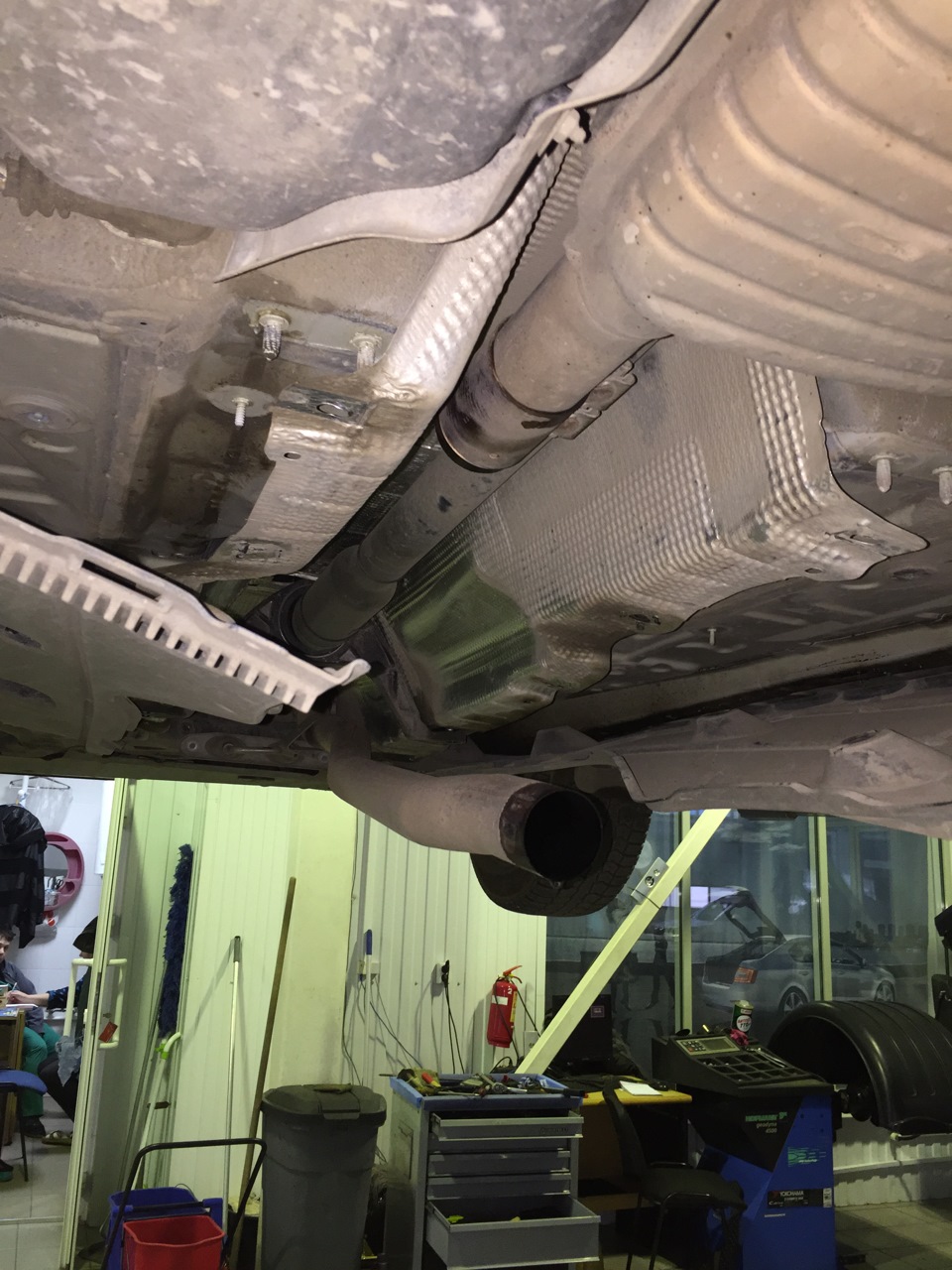

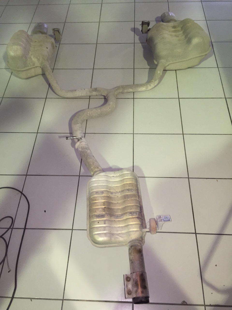

Отсоединяем глушитель
Снимаем полностью заднюю часть

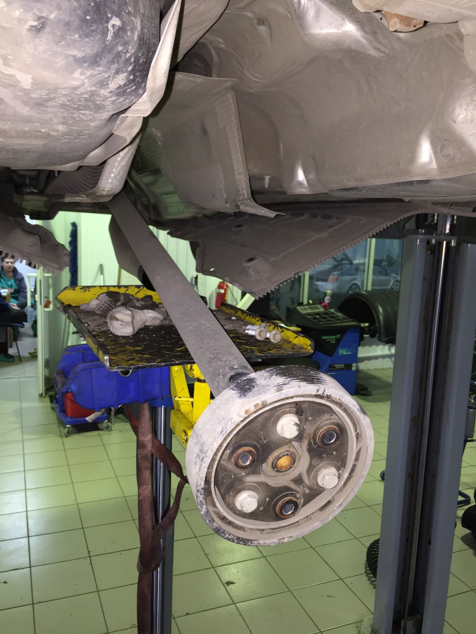

Откручиваем кардан
Снимаем еще один тепловой экран

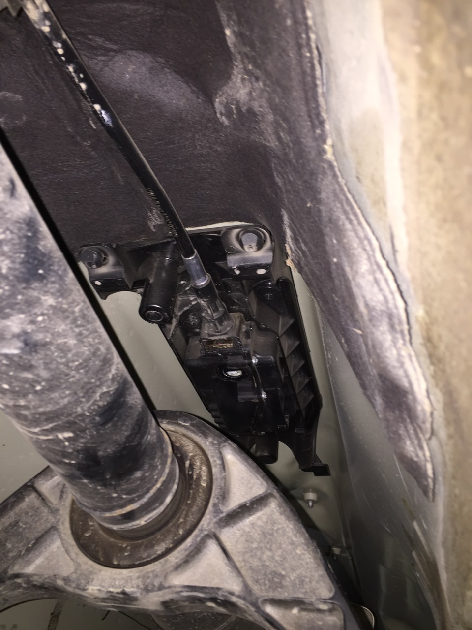

И все это ради того, чтобы отсоединить трос кпп, снять заглушки и открутить две гайки
Сняли
Далее, меняем на новый и собираем все в обратном порядке
За время замены селектора естественно остыло масло в коробке, посмотрели температуру, слили излишек, правда меньше, чем я ожидал, грамм 200 всего, т.е. влезло больше 5,5 литров, хотя у многих входит 4,5-5л., не знаю почему.
Ну и на последок, появился гул в поворотах и сильная вибрация когда заезжаешь в горку(возле дома парковался), завтра с утра к ОД, разбираться…
P.S. Я у ОД. Все-таки мы паникеры, причина вибрации банальна- кронштейн защиты двигателя, касался при правом повороте и в горку коробки передач )))))
Спустя 3 дня, проехал по трассе, все ок ошибка больше не выскакивает.

Почему не рассматривался вариант замены только кулисы 5q1713025j? она намного дешевле и низ разбирать не нужно
Замена по гарантии узла в сборе.

Коробку снимать не надо, снимается селектор. Ошибка селектора, рулевое не причём
То что это селектор я понял, просто ошибка именно в рулевом записывается.
Ещё раз Спасибо за отличный отчет, сразу снимает кучу вопросов.
Они шиной связаны просто, поэтому по рулю тоже выскакивает, но там все ок.
Не за что)
Кстати сейчас пробил по ЕТКА свой селектор, прога утверждает, что стоит 5Q1 713 041 С
Так какого хрена он тогда поломался?..
Понял, …025 К — это типа набора, несколько деталей сразу. Видимо завод заказывает их одним номером.

Ну вибрация могла появится только из за кардана, а что с ним сделали не так эт уже по месту нужно смотреть.
Да спрашивал у Андрея(мастера) сказал поставил, как было. Разберёмся.
из-за глушителя может такое быть, мне пайп когда поставили — появилась такая хрень, потом поправили что-то мастера-умельцы и практически стало как было
Тоже так думаю, так-как проявляется когда в горку, т.е. двигатель смещается на зад и появляется вибрация и в поворотах тоже. Напишу, что было.
aleut
Нужно не спрашивать а поднимать тачку на подъемнике и смотреть тщательно
Я смотрел, как он его ставит! Уже у ОД.
egyptys
Всего лишь защита двигателя)
О как! Ну главное что ничего серъезного не накосячили.
Кардан мож коряво поставили! Или глушитель!
