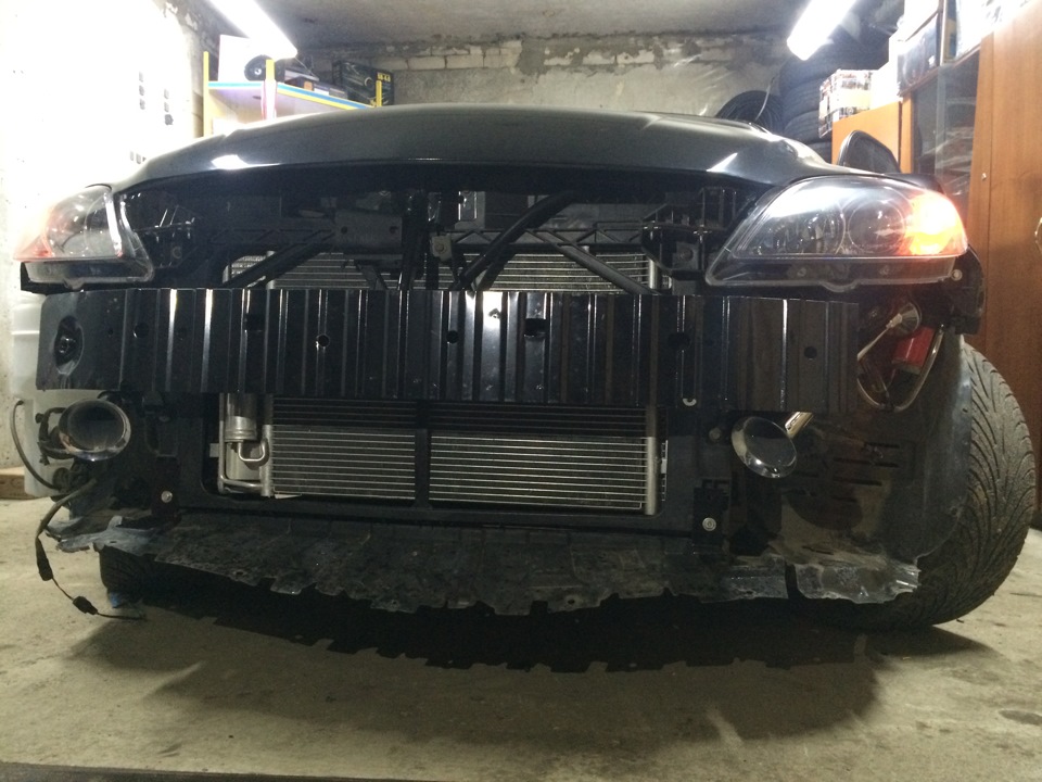

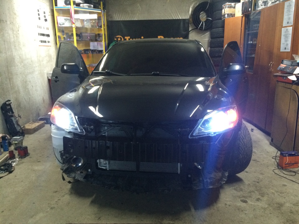

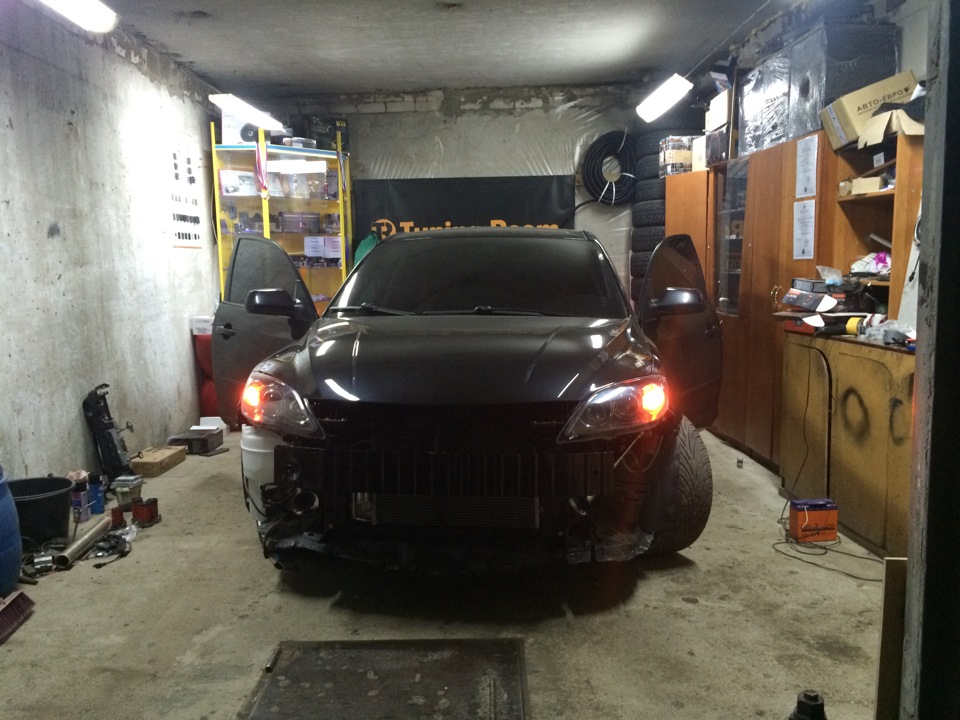

Давно хотел себе сделать габариты в американском стиле, но все ни как не доходили руки!
Для этого нам понадобятся 2 патрона на 2-х контактную лампочку, лучше пластмассовые чтобы можно было подрезать если не подойдет.
Для удобства лучше снять фару.
1. "-" общий (берем от минуса поворотника)
2. "+" для 5w нити (берем от плюса габарита)
3. "+" для 21w нити (берем от плюса поворотника)
Через пару часов подключений, все благополучно засветилось!

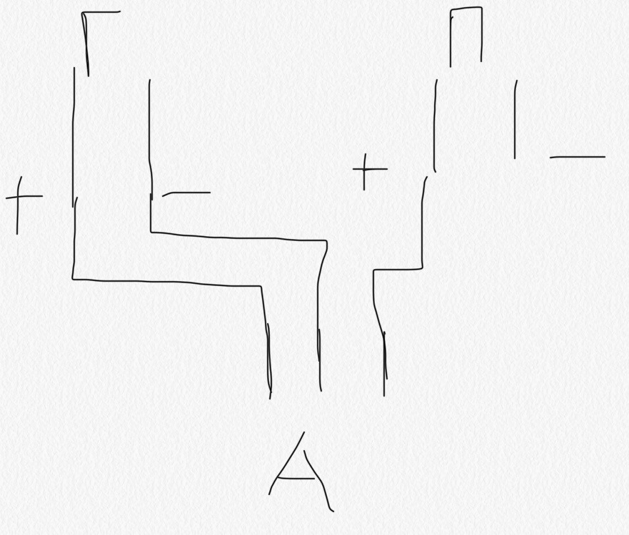

Правильно ли я понял схему установки сего чуда:
Покупаю двухконтактный патрон и лампочку соответсвенно
От двухконтактного патрона выходят три провода, один для нити 5в второй для 21в третий это минус, его беру откуда захочу, допустим от габаритов.
Вопрос будут ли работать поворотники без габаритов?
Нарисовал схему как понял сам, если не так поправь пожалуйста)))
Конечно будут. Ты плюс на поворотники подключаешь от штатного поворотника.

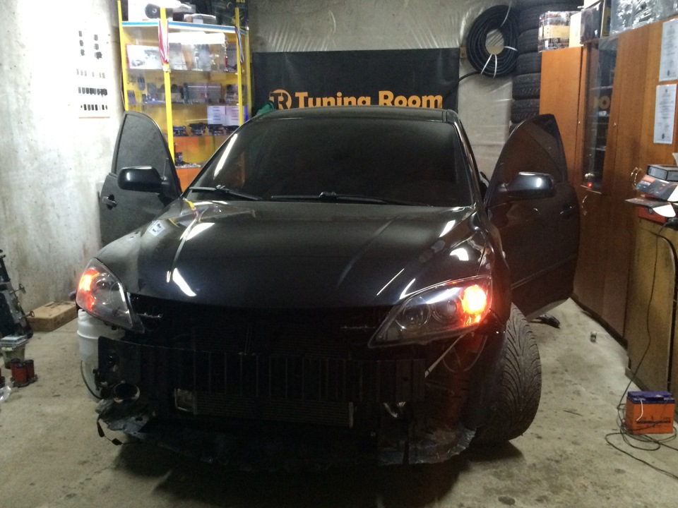

эт получается что лампочки (аварийка-поворотник) теперь горят постоянно?а при при повороте мигают?
Да да именно так!
