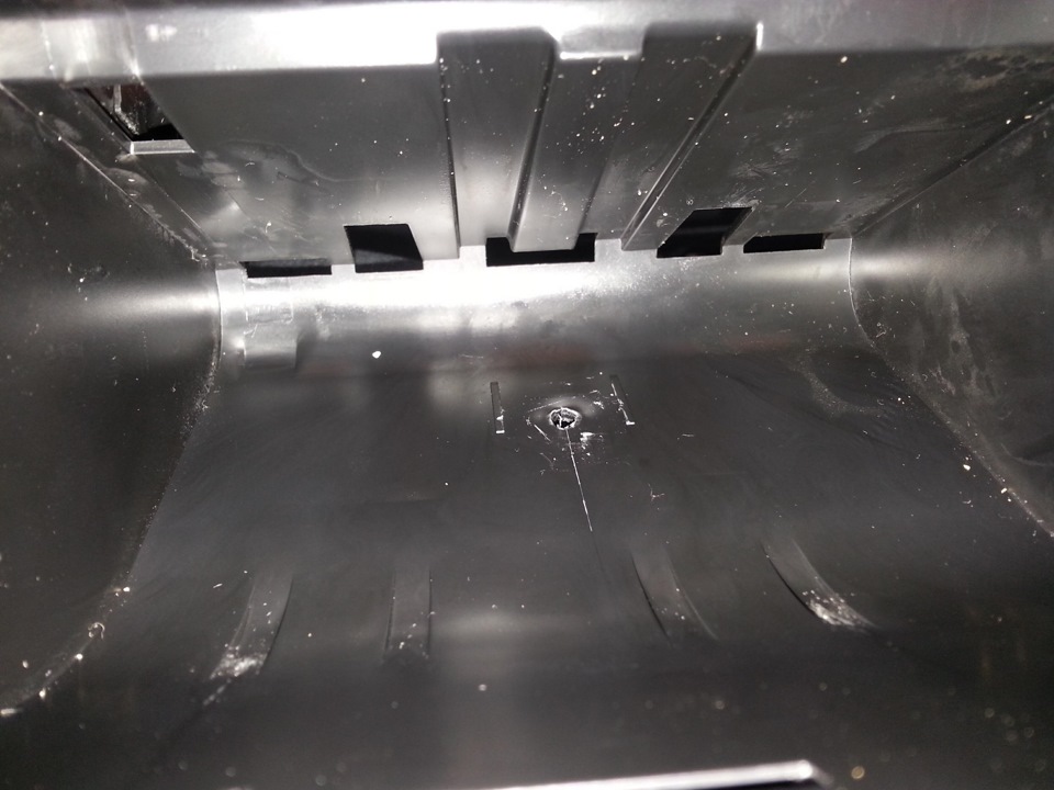

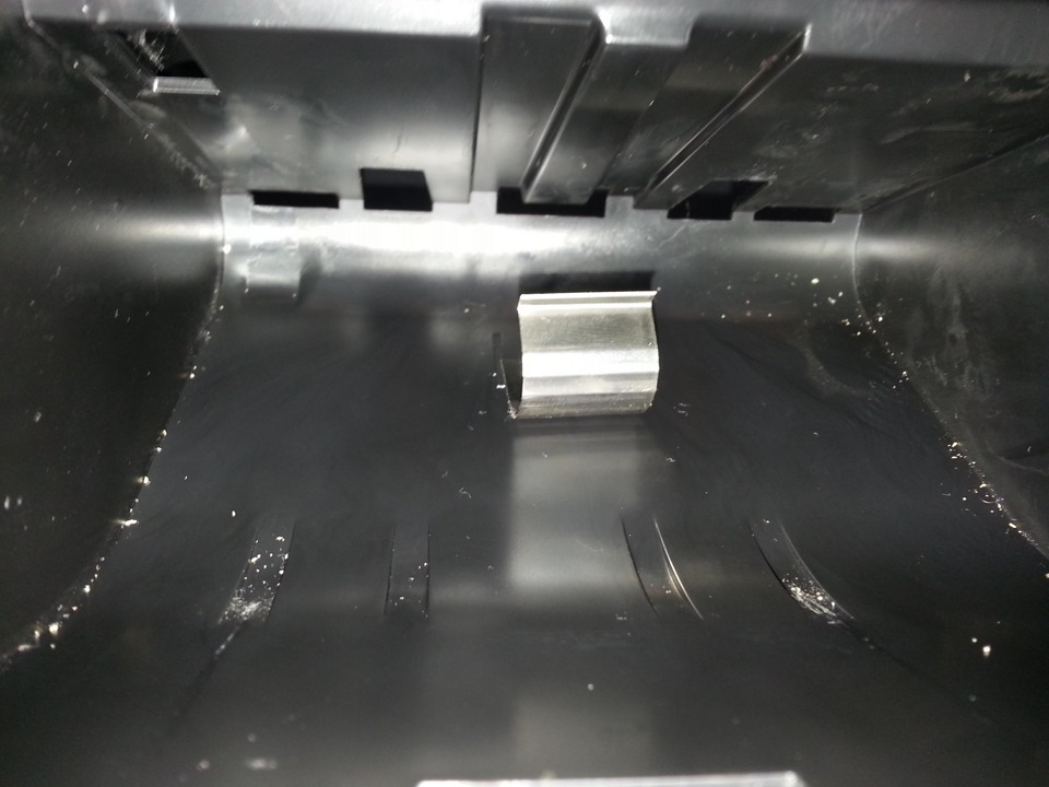

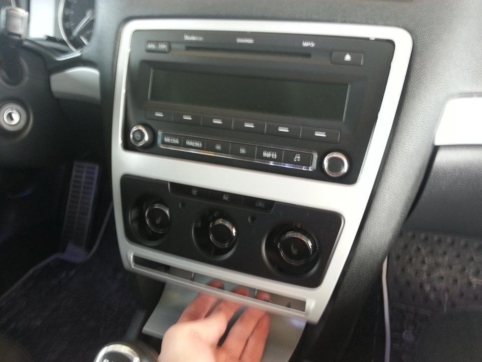

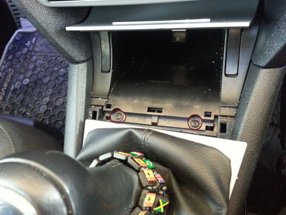

Устанавливается элементарно за 10 минут. Ставил вместо пепельницы, вынимаем лоток, там металлическая пластина, которая будет мешаться, поэтому мы её с корнем вырываем и выкидываем.

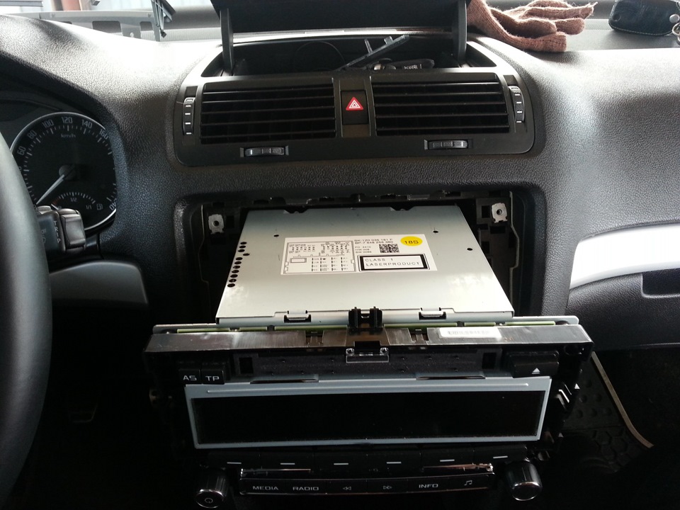

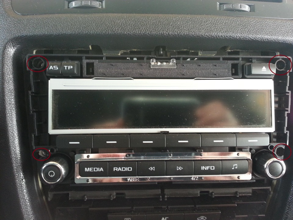

Снимаем рамку магнитолы, откручиваем четыре самореза, вытаскиваем мафон.
Отсоединяем блок с разъёмами. Вытаскиваем разъём AUXа и вместо него подключаем разъём адаптера, прикручиваем землю на магнитолу.

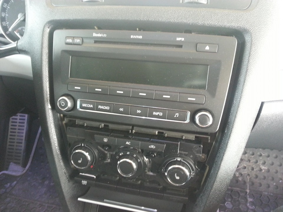

Вот и всё, появилось новое устройство CDC.

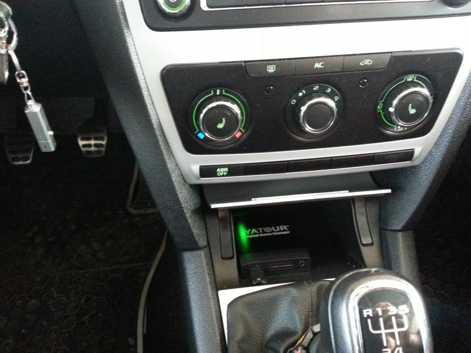

Ну и общий вид

Скажи, а крышка пепельницы закрывается, после установки данного устройства?
Да закрывается

… забыл добавить. Чтобы корректно прописать устройство, нужно отключить аукс штатный и подключить ченджер
