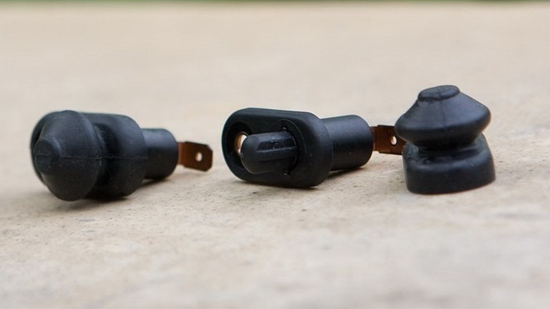

Сначала, восемь лет тому назад, как и у всех, концевики стояли родные, с советско-российского автопрома:

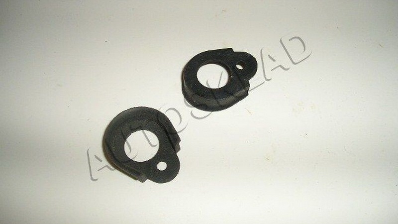

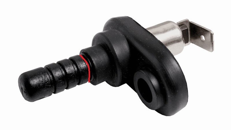

Более-менее работали, особенно в теплый период года, особенно если их почистить-смазать, но зимой постоянно забивались снегом-льдом, клинили в нажатом состоянии, в общем та еще головная боль…((( Ну тогда я еще не знал, что оказывается для них есть вот такие вот резиночки:
которые наверное немного улучшают ситуацию с попаданием воды в жидкой и твердой фазе)))

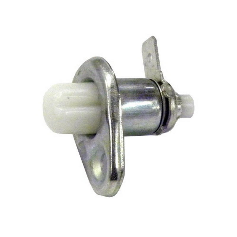

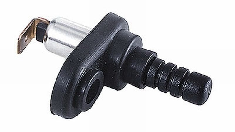

И вот однажды в автомагазине увидел на витрине вот такие концевики, которые вроде как применяют установщики сигналок
Приобрел комплект их, примерил, пришлось шток обрезать примерно вот так, по самую резинку почти

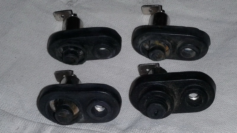

И перегнул аккуратненько контакт в другую сторону, чтоб он вверх смотрел… (гнуть надо оОочень аккуратно, может переломиться…)))(а еще выяснилось, что гнуть вроде как не надо, а можно как-то просто переставить этот контакт наоборот…))) И наступило щастье! Со временем, правда, резиночки поистрепались и частично поотваливались, но они продолжали прекрасно работать, видимо остатка резинки хватало, чтоб перекрыть пространство между стойкой и дверью, и не дать просочиться всякой заразе в концевик…))) Вот нашел их в гараже, сфотографировал, хоть сейчас поставь, и будут работать:

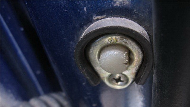

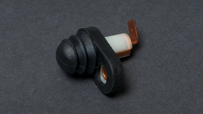

Ну а потом по форумам пошла тема про концевики от нексии, и поглядев на их фото, и почитав, что напильничать не надо, заказал… пришли вот такие с "грибком" (номер не помню, везде вроде мелькает 96175902) (www.google.ru/search?q=96…&biw=1102&bih=681&dpr=1.3)
Но есть еще вроде с "елочкой", тоже от нексии, о них как-то больше отрицательные отзывы…

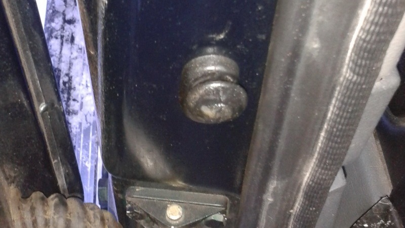

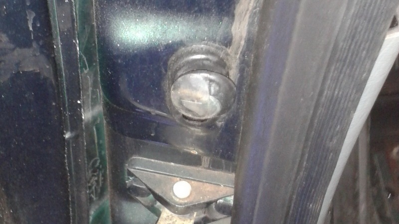

А "грибки" работают уже не первый год, резиночки целы, свою функцию выполняют, впрочем как и предыдущие!))) Вот, час назад сделал пару фоток, передняя и задняя двери с водительской стороны:
Думаю вот, может силиконом на них пшикнуть, пока целые?

У меня один грибочек таки забарахлил (его клинило при полном сжатии, назад возвращался только рукой, я думаю просто брак попался, лень было смотреть-чинить). Поменял на ёлочку — пока полёт нормальный.
Ну у меня водительский (предпоследняя фотка) установлен с 2011-го года, а остальные чуть попозже… зимы у нас долгие…)))
Да я думаю тот бракованный надо напильничком доработать — и будет всё ок. Но честно лень, поэтому купил и поставил другой:)
