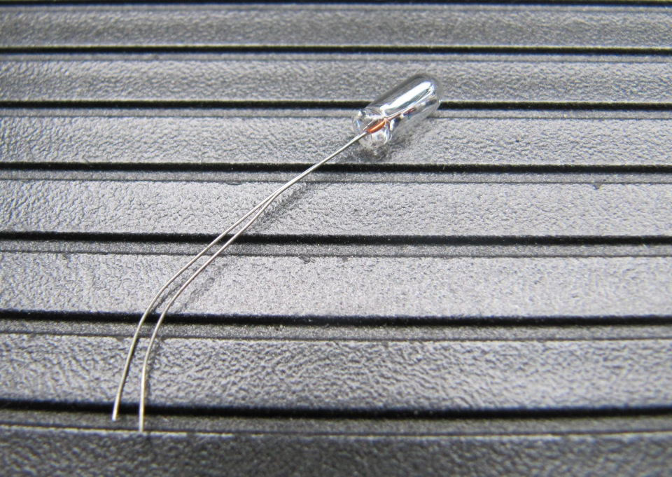

Каждый владелец Honda Сivic сталкивается с тем что у него перегорела(ли) лампочка на климате, кнопке VSA или аварийки и т.д. но цена на оригинальный заменитель очень кусается. Кто-то решает проблему заменой на светодиоды, но яркость потом не регулируется, кто-то ставит обычные без зеленого колпачка, т.к. он чаще всего прилипает к старой лампочке, а кто-то покупает оригинал. (я сам испробовал все версии).
но при очередной погасшей лампочки решил все сделать без колхоза и нашел полезную для себя информацию в интернете.
цоколь установленных ламп в панели Т4.2 и Т3.4
Так же на эти цоколи можно купить лампочки в обычном магазине и дополнительно приобрести на них цветные колпачки, для изменения цвета
С информацией помогли civic-club.ru и koitolamp.ru

Можно пожалуйста конкретное число лампочек Т4.2 и Т3.4.которые понадобятся для замены всех возможных.заранее спсибо
А номер патрона под лампочку можно?
Ну а где можно заказать по почте? И конкретно на климат, скорость вентилятора, которая в белом цоколе, какой номер?
Самый проверенный способ это снять лампочки, вытащить из цоколей и в радио-лавку, там эти лампочки по 5-10 рублей стоят
Уже по 25р мелкие Т3
По 16 большие Т4
И самое ужасное мелкие колпачки 370р. За 10шт и 10 дней ждать…
Я туда диоды ставил и по сей день всё светит бех проблем
где такие диоды нашел?
На али экспрессе или в автомаге
Лампа които с цоколем Е1532 не встает как заменитель сюда---- 35851-SNB-003 лампа подсветки колесика корректора фар. Мне на японца не подошла, сама лампа и цоколь больше чем родная.
Ага, Димон, выяснили, там с цоколем Т3.4

по 20 р лампочки во многих магазинах с длинными усиками:наматываешь на патрон и всё.
www.drive2.ru/l/7846222/
все без фильтров стоят и всё в тон
Без фильтра только в блоке управления климатом. Я сам менял и покупал за 12р с усиками))) только они по мощьности отличаются
7NRG7
от ваза? они же толще. Не могу подобрать.
нет, это иномарочные, я их сразу на 100р взял, а с патронами один 70 стоит)))

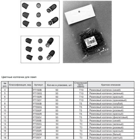

Лампы не проблема) а вот светофильтры подобрать в тон оригинальной подсветке — вот это пока никому не удалось.
В климате без фильтра, а в кнопки и фильтра можно все поменять — копейки стоят
Вопрос где фильтра купить? Я ни одного поста не встречал что б в точку по оттенку попали. Кислотно синие не в счет, позорно.
P7350B — синий
P7359G — зеленый
Р7350Y — желтый
Это колпачки на лампочки (фильтра)
Да видел киото. Но они другого оттенка, к сожалению.
Других пока не находил, но думаю они есть, или старые использовать — раздавливая сгоревшую лампу

себе при замене брал колпачки Koito P7350B, есть чутка отличие в синюю сторону от остальных
Родные колпачки проще и надежнее снять, предварительно раздавив лампу, аккуратно подцеплять, как тут пишут некоторые, не всегда получится…
Отличная мысль старую раздавить, как то в голову такое не приходило
дак вот и я блин, пока не порвал несколько штук, не допёр сразу…
…а лампы я кстати поставил с колпачками самые обычные на 12 вольт по 5 рублей
…сила свечения как бы одинаковая но тон чуть синее получился с этими колпачками, ну и плюс ко всему, цена на колпачок 30 руб, то же не АЙС !
О чудо! )))))
НУ НАКОНЕЦ-ТО! Грамотный пост про лампы! оказывается они все таки на 14V)) просто я купил на 12) теперь понятно почему у меня они горят сильнее чем остальные. Еще момент почему ты пишешь о зеленых колпачках, если у нас по факту они синие стоят. сам лично разбирал. там реально синие колпачки. НО! когда я купил колпачки синие… у меня порвался только 1 колпачок… я натянул новый, и знаешь что?))) он горит синим) две лампы горят нормально. а две тем самым зеленым оттенком. менял лампы только слева от руля. в корректоре фар. VSA +\- sel\reset… нужно будет поставить на 14V и поставить зеленые колпачки) авось подойдет по цвету!
горят зеленым, поэтому и написал что зеленый, да и заменителя синего не нашел, только колпачек синий нашел P7350B, инфа еще мной непроверена
я не знаю что это за номера) я просто пришел в радиотовары и купил лампочки на 12В и синие колпачки к ним) потому что снимал я синее) теперь буду пробовать зеленые)

Полезная информация! Хотя я лампочки и колпачки купил на радио рынке. Практически все колпачки снялись нормально.
у меня они сразу рвались
У меня тоже, пока мне не показали как надо)))) очень аккуратно по кругу потихоньку поддевать. В итоге только один порвался и новые купленные не понадобились

Пишу спустя 5 лет, данные лампы, в частности
Koito E1533
Koito 1565
Koito E1530
Koito E1532
В Цивик не встают по ширине.
В блоке "более подробная информация" совершенно другая информация и другие номера. Потомки, учтите :(
