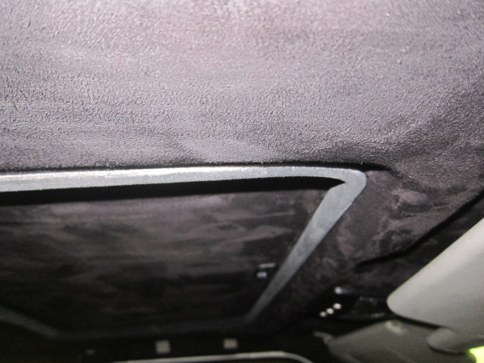

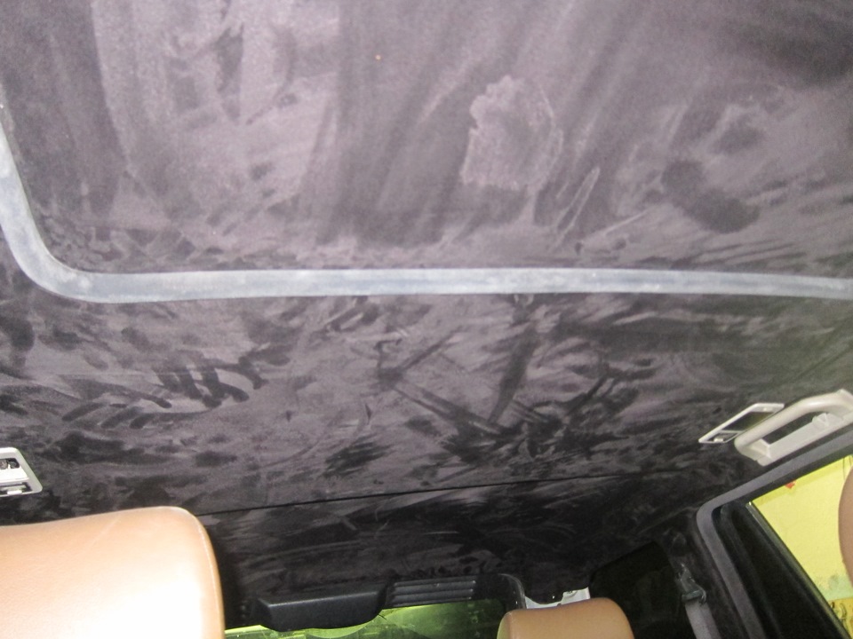

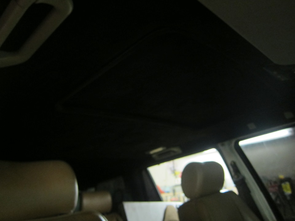

У всех пегасов, есть болезнь, обвисает обивка потолка, вот и дошла очередь до него, была куплена искусственная алькантара, вопрос цены 3600, и свои руки.
Заезжаешь в любой магазин по продаже музыки и берешь 3м ткани для обтяжки сабов. Продается без проблем, цена смех. (У нас называют "карпет"). Немного терпения и шикарный потолок. (за эти деньги). Ткань тянется бесподобно. И стойки, и что хочешь можно обтянуть. Клей- 88-й, обувной. Мне очень нравится. Смотрится на голову выше чем дорогой "паралон", Это лично мое мнение, никому не навязываю.
скажу так, без обид, это прошлый век, у этого материала есть один недостаток, собиратель пыли, сейчас очень много материалов достойных, только плати! без обид!
Любой, абсолютно любой материал пылится. Проверено. Клеил другу мягкий потолок черного цвета в ауди, за материал отдали что-то около 50 баксов, не самый бюджетный вариант. Так там пыль как магнитом притягивается. Фиг его знает почему. За любым салоном нужен уход. У меня за год проблем с глобальным запылением не было. Каждому своё.
