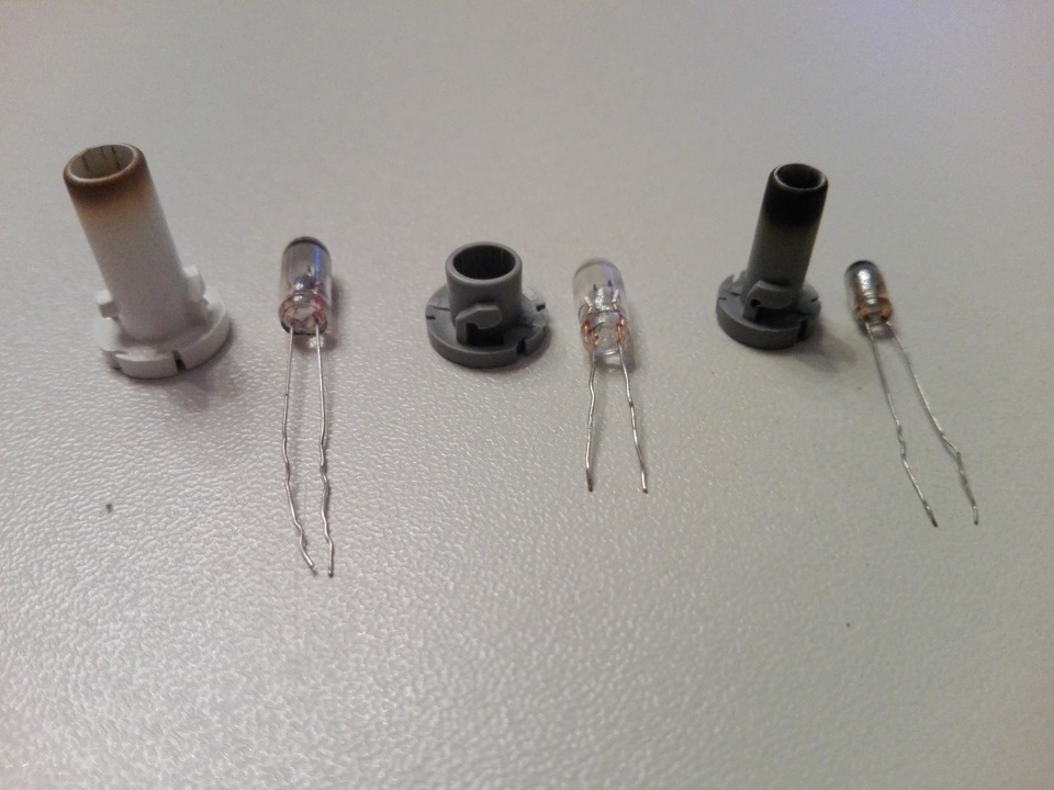

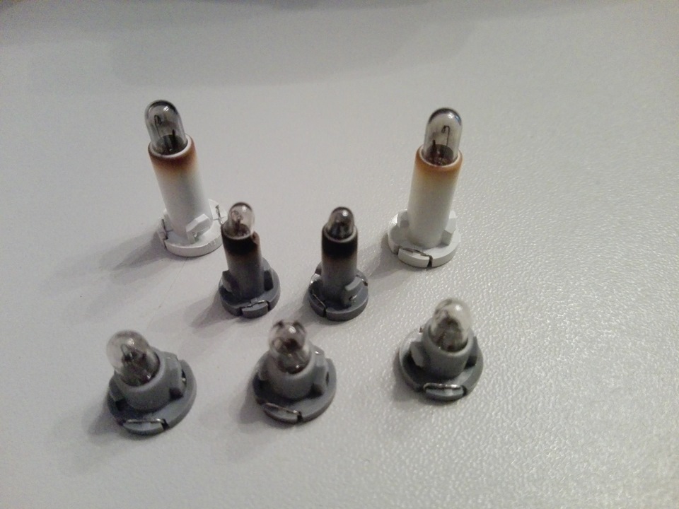

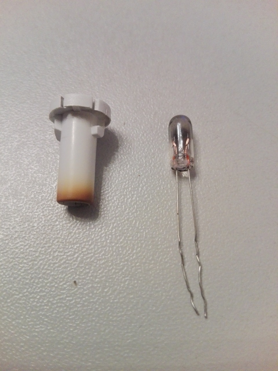

Всем, привет! После замены кнопочного блока управления печкой на "крутилки" и наступления темного времени суток — заметил, что ничего не видно на ентом блоке. Диоды, которые указывают на положение заслонки распределения воздушных потоков горят. А вот за подсветку отвечают обычные лампы накала. Обычные, да не обычные… Их там три вида (всего 7 шт.), в магазине нашел только один вид и тот стоит 300 р. за штуку… Закажу у себя на работе, примерно по 150 руб./шт., вобщем почти на штукарь ))))

Надо взять маленький плоский квадратный светодиод и плашмя поставить. За счет того, что он будет не впритык к поверхности рассеивание будет равномерным. Резистор к одной из ног и он с еще одним проводом отлично в "держалку" лампы влазит. Товарищу так на цр-в все лампы в кнопка поменяли. Диоды брали с древних шлейфов (вспышка типа) от каких то телефонов (специвика профессии). Сейчас можно и из лент поотпаивать. Удачи.
