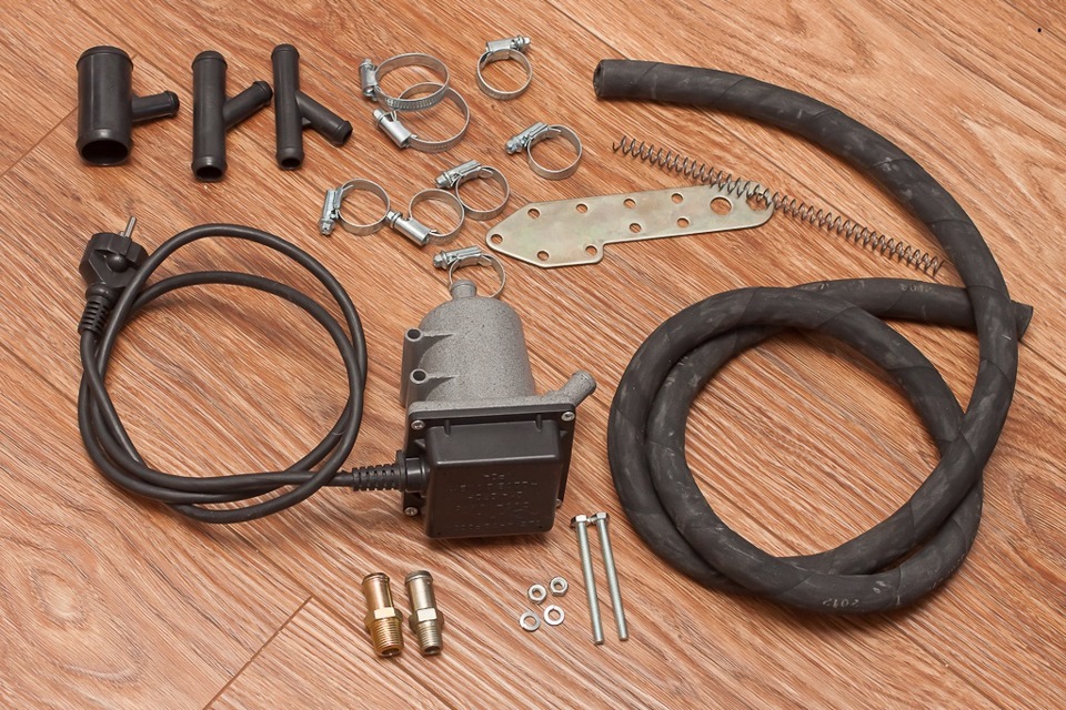

Решил поставить котел. Думал, выбирал. В итоге остановился на этом
Внутри такой нехитрый комплект
К сожалению, толстого тройника, подходящего для нашей системы ОЖ (в патрубок радиатора) тут нет =(
Еще пара ракурсов
2 кВт, без помпы (планируемая установка вроде-бы не сильно будет отличаться полезным действием подогревателя с насосом и без насоса)
