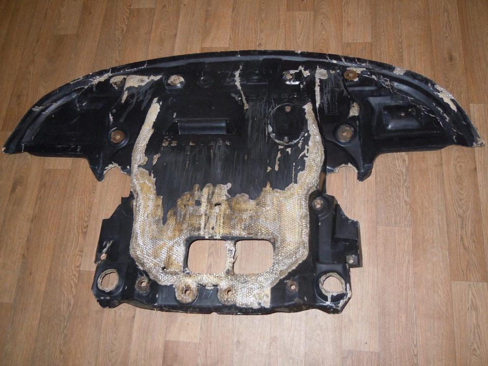

Вот дошли руки немного подавить на клавиши и написать отчетик о восстановлении своей слеклопластиковой защиты двигателя. Как и писал ранее досталась мне с омегой вот такая эксклюзивная защита поддона, правда до фотографирования выглядела она еще хуже т.к. была вся еще и в грязи и масленом налете.
Как видно защита на все свои возможности отрабатывала возложенные на нее надежды, но к сожалению ничего не вечно и протерли ее почти до дыр, ставить в таком состоянии было бессмысленно.
Для реставрации было куплено 0,5л (ну не газировки :)) 2 комплекта полиэфирки 2х250 мл — 2*90 = 180 грн. ну и далее дело техники, по меер возможности работал с данным девайсом

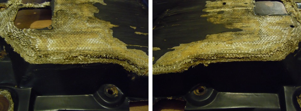

Некоторые трещины просто заливал
Постепенно понемногу накрывал убитый участок
Вот так вот защита выглядит изнутри
Вродь и не сложная эта работа, но потрудиться пришлось знатненько, пропитывая, выжидая, нарезая волокна, подгоняя все это и окультуривая до приличного вида (правда снизу все равно никто не видит)

Ну и собственно вес этого добра уже после реконструкции 9,8 кг, что для такой площади очень даже ничего
