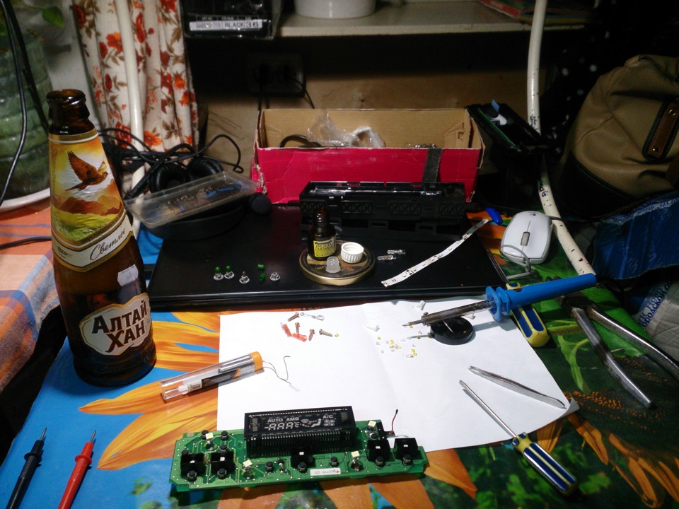

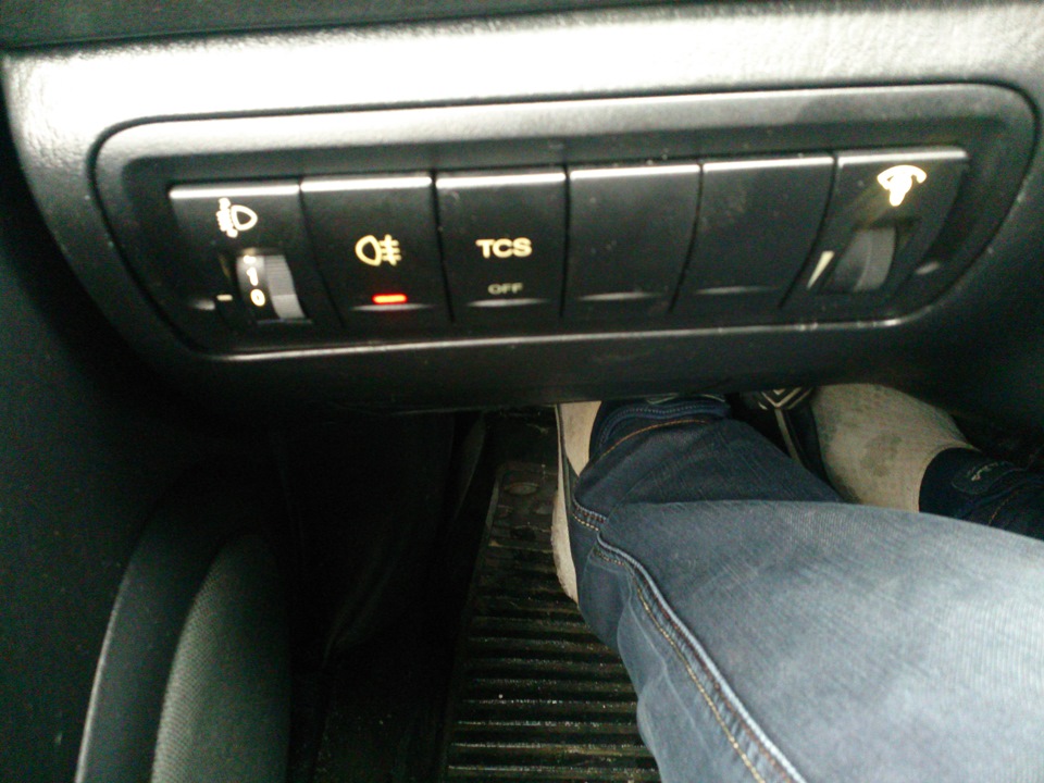

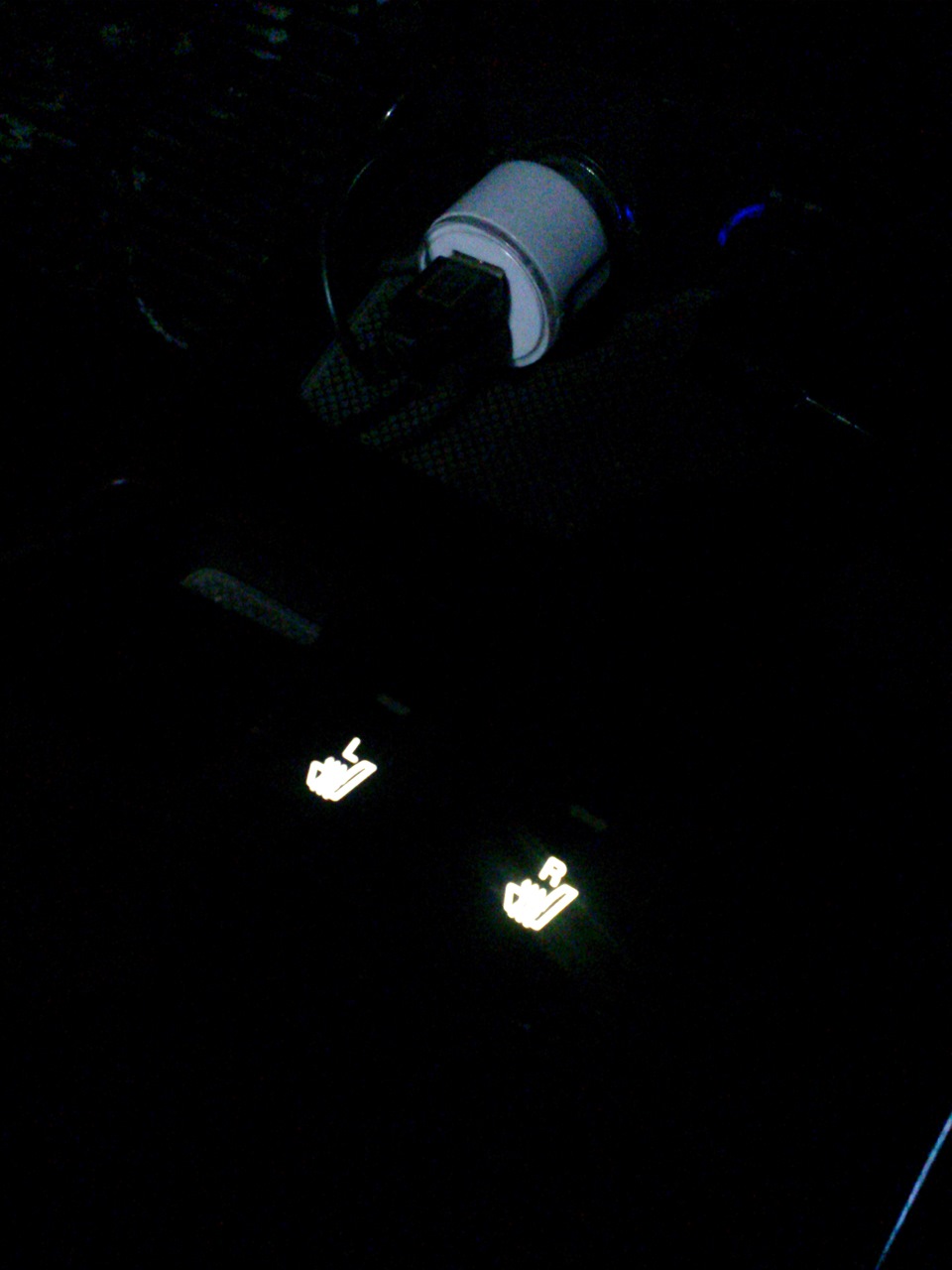

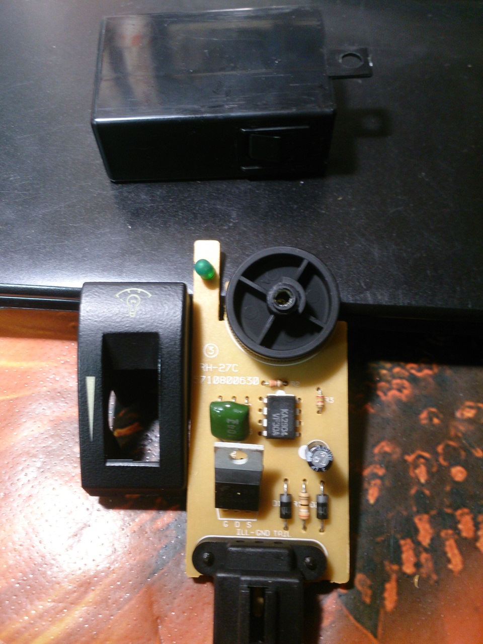

Разобрал и понеслась душа точнее паяльник в рай))) первым делом переделал регулятор подсветки и оставшиеся кнопки…простой диод без сопротивления просто горит сразу как только включаешь габариты… пришлось впаять сопротивление, фотки нет сори))

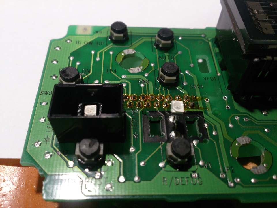

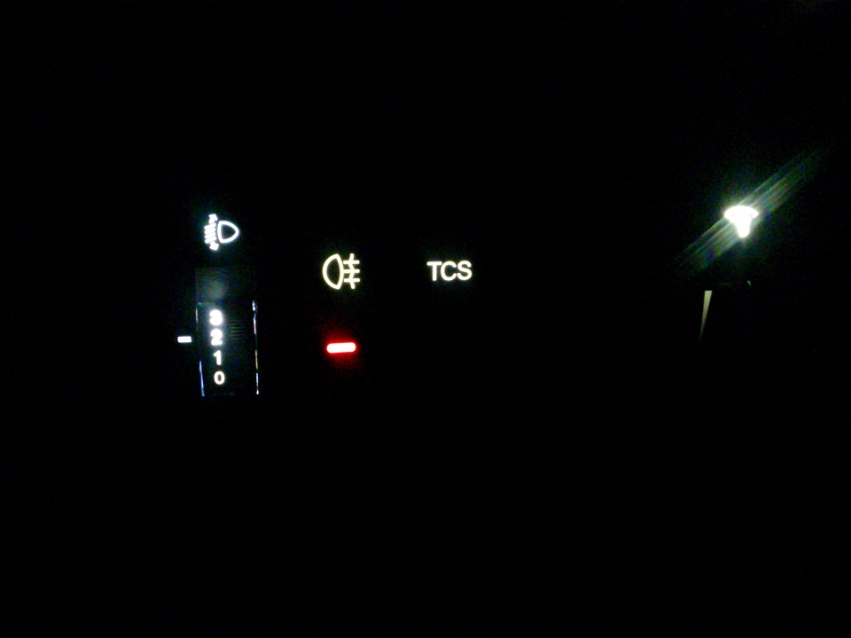

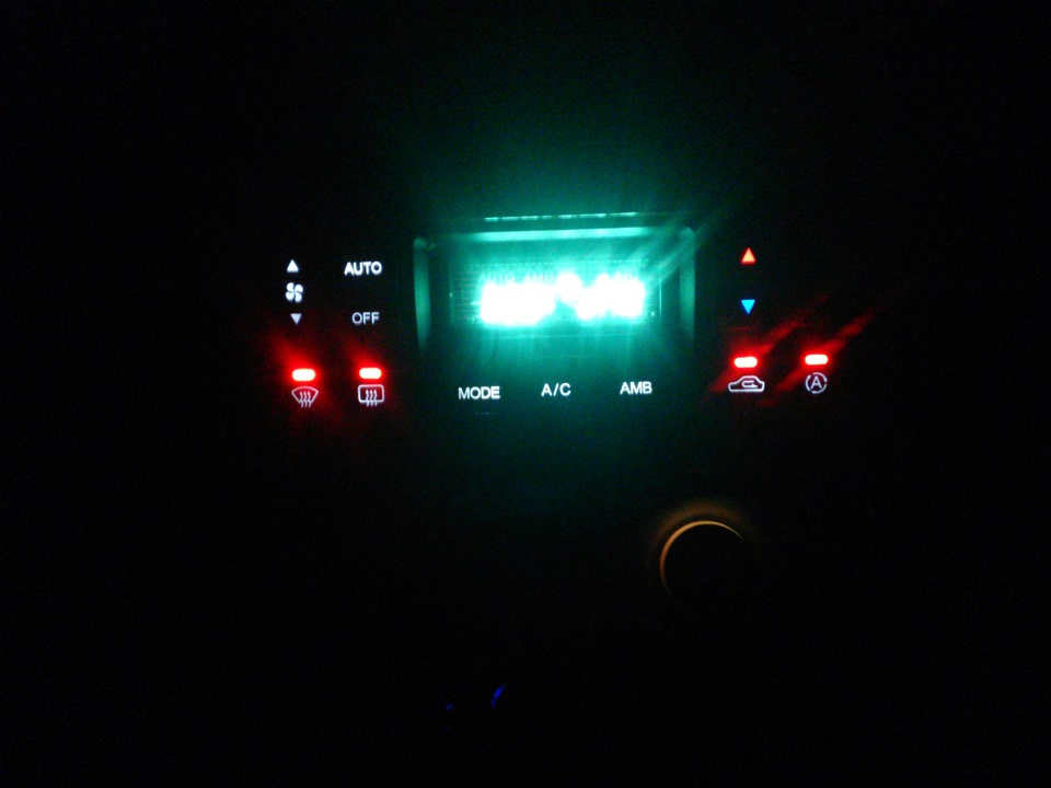

Добив блок кнопок взялся за блок климата. разбирается достаточно легко. ни чего мудреного нет…

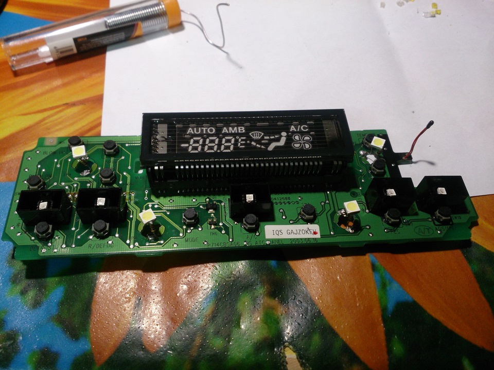

Сначала хотел выкинуть световой фильтр и впаять ленты к контактам гнезда лампы. но потом подумал и решил впаять диоды 5050, были куплены лампы и процесс пошел… диоды извлечены из корпуса лампы вместе с сопротивлением, так как простые диоды горят, сначала выставил их на 5-7 мм от платы, но как оказалось много, по ходу действий пришлось опускать ниже до 2-3мм из-за светофильтра)

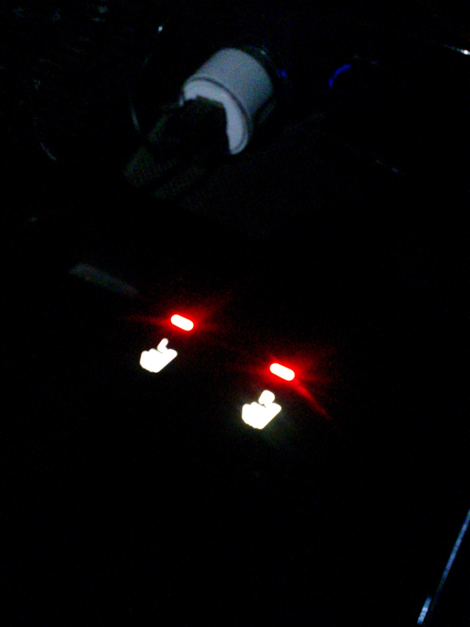

закончив с диодами подсветки перешел к диодам индикации… все по старой схеме — ломаем пассатижами кристалл и к оставшимся ногам припаиваем нужный нам диод, в моем случае красный)

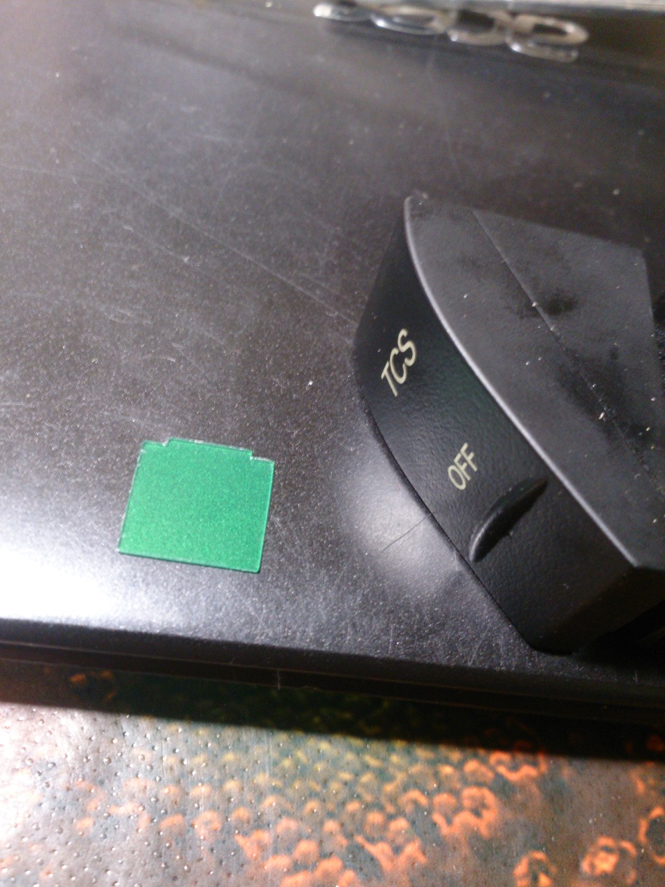

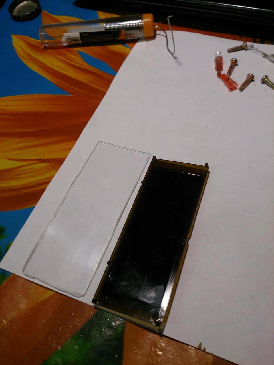

все сделав пошел вырезать стекла на дисплей климата и часов из коробочки для компакт диска.наждак творит чудеса)))

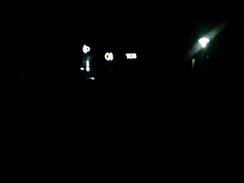

приклеив новые стекла пошел все собирать на место и устанавливать в машину) итог на фото…

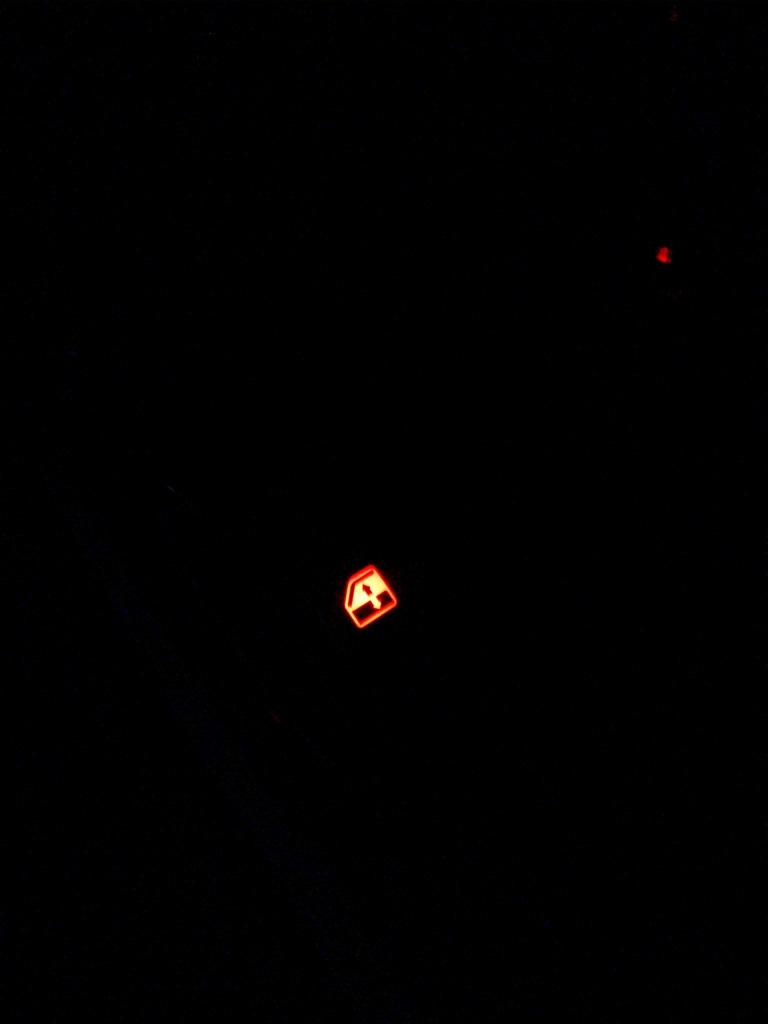

ну вот вроде и все закончилось))) подумываю перепаять все таки кнопки дверей в красный(так как белый желтит, а скоблить кнопку изнутри не охота) ну вообщем там посмотрим)))
к стати фотак(сотовЫй) желтит кнопки, на самом деле они белые… в живую вообще шикарно смотрится!)))
Всем красоты в салон)))

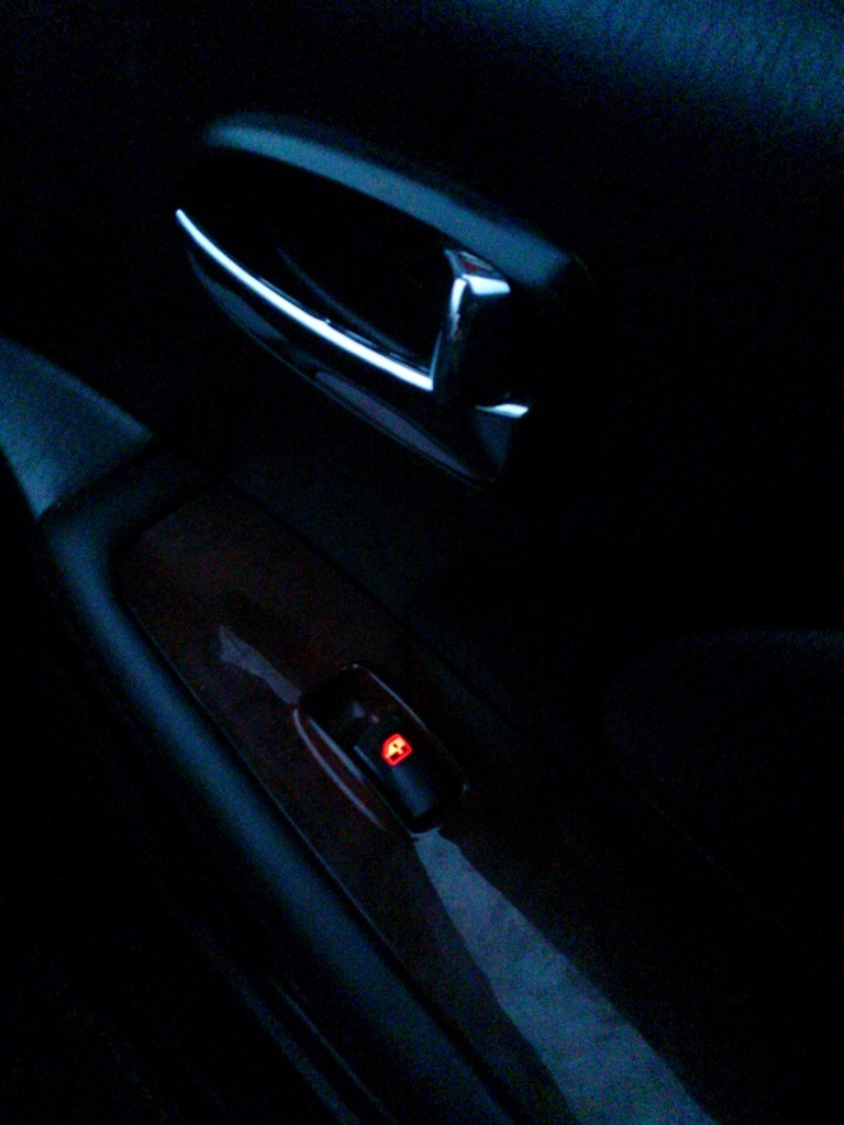

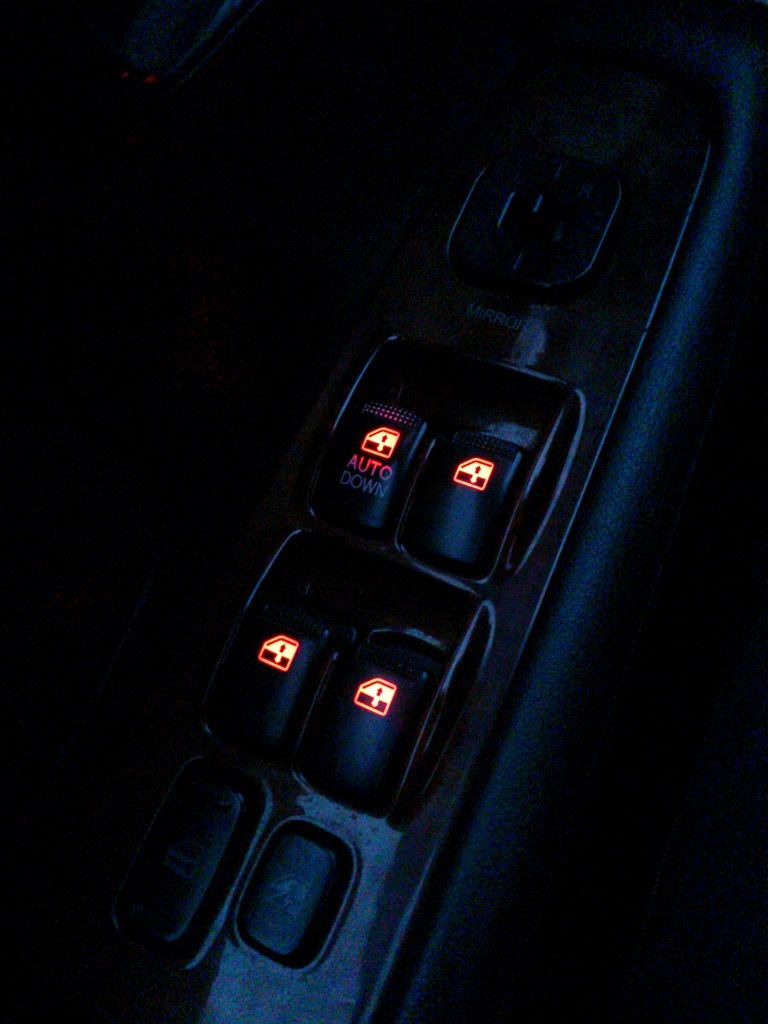

P.S.: переделал кнопки в красный цвет))) когда попробовал одну больше понравилось чем бело-желтые)))
вот теперь все закончено на 100%)))) всем спасибо за внимание!

И здесь тоже. Скажи пожалуйста какие диоды использовать для
— климата (фото4) — модель, мощность, шт?
— Кнопки под рулем (фото2) — модель, мощность, шт?
Так же по фото понял — они все разные?
Все как и с климатом и блоком подрулевым. Диоды из ленты и магазина лампы диодные
К стати по сей день все в норме. Светятся не сгорели ни одной)) .
У меня задняя правая кнопка несчастливая, уже второй раз перестает гореть, что-то ей там не нравится, сегодня буду опять перепаивать)
Ты в климате вместо 4 ламп накаливания впаял 4 диода? И как они рассеивают он же в точку бьет! Норм получилось ?
да 4 диода) они не в трубочку бьют) они светят на пластину рассетватель )) а он в свою очередь подсвечивает кнопки)))
Попробую красным переделать)))
По сути там можно не паять а просто поставить диоды в родные цоколи вместо родных ламп)))
Не нашёл красных SMD диодов в городе(((((
ленту купи)) или лампы в панель в любом тазомагазине есть всегда))) там надо 4 штуки))
Именно красных SMD нет ((( простые есть диоды

Ну вот теперь красота) А что за диоды брал? Чё днём плохо светят?
спасибо! диоды с ленты, они не плохо светят просто красный цвет днем практический не видно)) а в темноте отлично)))
Тебе нужно было купить диоды как у меня! У меня на ножках и по выше стоят! Я специально сделал что-бы диод проходил по шахте по ближе к кнопке!.. Днем ярко светит! А вечером аж палец просвечивает)
Не это чересчур)) мне так нравится)))

Спасибо Руслан!))) сегодня все таки доработал кнопки дверей и пересветил в красный)))

Отличная работа какое сопротивление впаивал?
Я не покупал сопротивления отдельно, просто брал диодные 5W5 разбирал и впаивал как есть, с родным сопротивлением которое было в лампе)))

"скоблить кнопку изнутри не охота)" — они из пластика цветного сделаны, скобли-нескобли все равно цвет один и тотже, поэтому только замена цвета диода на красный или синий поможет. А так, здорово вышло, мне нравится))))
Спасибо! Тоже уже подумал о красном цвете кнопок))) все же переделаю, большинство за!
Я у себя тоже красным сделал
Я уже начал, левая сторона готова уже)))
KAA1509
а я скоблил изнутри))) кнопки ярче стали

Я жутко извиняюсь, но что означает "сопротивление", в данном процессе? )
Сопротивление это такой проводок с маленькой баночкой, его можно увидеть разобрав к примеру диодную лампу 5w5(в панель идут на газель, патриот)

обновил запись, перепаял кнопки дверей на красный))) и к стати на фотке где стекло климата видно лампы в которых есть сопротивление припаяное)))
