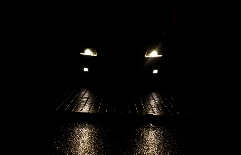

Первый снег выпал и пока еще тепло, решил быстренько поменять галогенки в ПТФ, т.к. они светили желтым цветом. Не скажу, что я фанат белого, но меня сильно раздражает, когда разная цветовая температура. В предыдущем кузове C5 меня все устраивало, все было одного желтого цвета, а здесь придется еще поработать, чтобы привести к однообразию — подсветка номерного знака, дополнительные огни в дверях, освещение в багажнике (нужно что-то сделать, что бы света было больше) ну и LED в салон. Кстати из-за галогенок в плафонах у меня потрескались стеклышки, назло отдельно эти стеклышки не продается, только плафон целиком. Придется искать на барахолке.
Почитал БЖ драйвчан и было принято решение купить галогенки Osram Cool Blue Hyper Plus (5000K), а не колхозить ксеноном.

Дальше все просто, откручиваем три шурупа, отсоединяемым фишку, поворачиваем лампу против часовой стрелки и достаем. Помним, что стекло руками не трогаем.
В обратной последовательности собираем.
Делаем сравнительное фото. Убеждаемся, что получили белый цвет.
Приступаем ко второй. Имеем отрицательный опыт, *чкуя пытаемся снять весьма чувствительную решетку. Аккуратно тянем, но и здесь без хруста не обошлось, но на целостность он не повлиял. Меняем и собираем.

Проехал 150 км со включенными ПТФ. Претензий встречного транспорта не было. Потрогал стекло — горячее, можно обжечься. Теперь боюсь, чтобы стекло не начало плавится. А у вас как?

Да, чуток синят, выделяются по сравнению со штатной светодиодной ресничкой.Значит нужно брать 4600k
Я понял. Нет таких, к сожалению. У ОСРАМ 4200к, а у ФИЛИПСОВ 4300к есть и все. Но по отзывам с желтизной :)
Теперь в тумане ездить бессмысленно…
Хотел поинтересоваться… Как сами лампы, свечение за год не поменяли? Не сильно ли они греются, за год использования не поплавили ли чего в противотуманках? Спасибо.
Полет нормальный, греются, но ничего не поплавили. Сейчас купил бы с меньшей температурой Кельвина, т.к. немного синят и не попадают по цвету в штатные светодиоды
