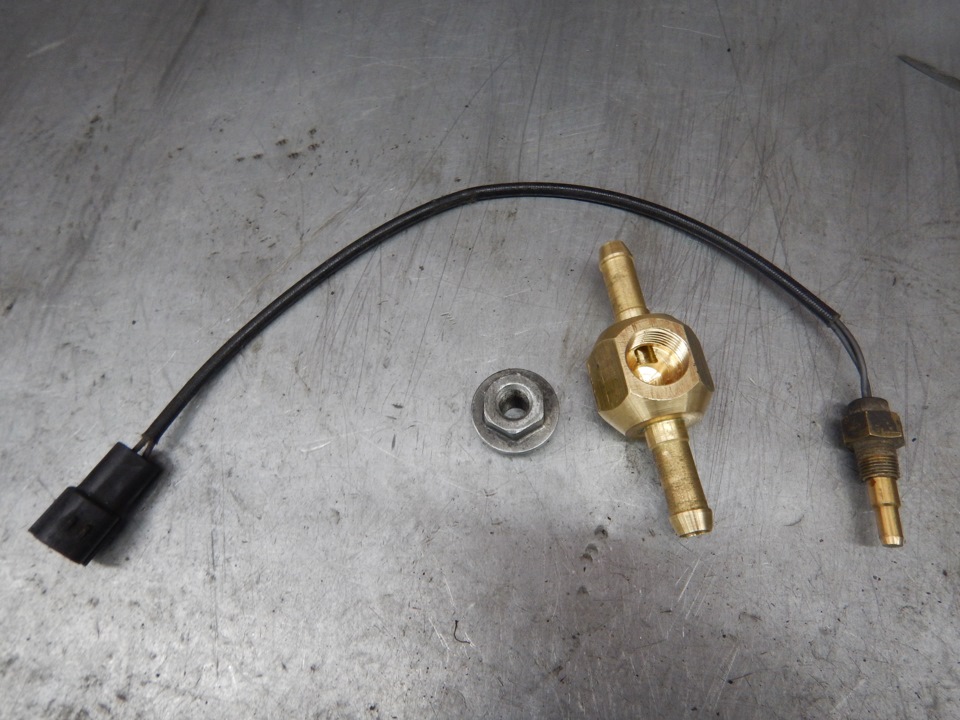

В акпп есть штатный датчик температуры, но увы его данные можно смотреть только при помощи сканера, или на более свежих авто эту функцию поддерживает мультитроникс, но увы не в моем случае =( потому идем другим путем. Вваривать датчик в поддон мне идея не очень понравилась, ставить "сендвич" под маслянный фильтр тоже не интересно))) потому был изготовлен на заказ вот такой переходничек в разрез штатных шлангов.
Материал латунь, штуцера под 10мм шланг, резьба под проставку 18х1.5 под штатную проставку датчика давления масла субару и сенсор температуры масла Greddy.
Сборка выглядит вот так, собрано на Loctite 515:

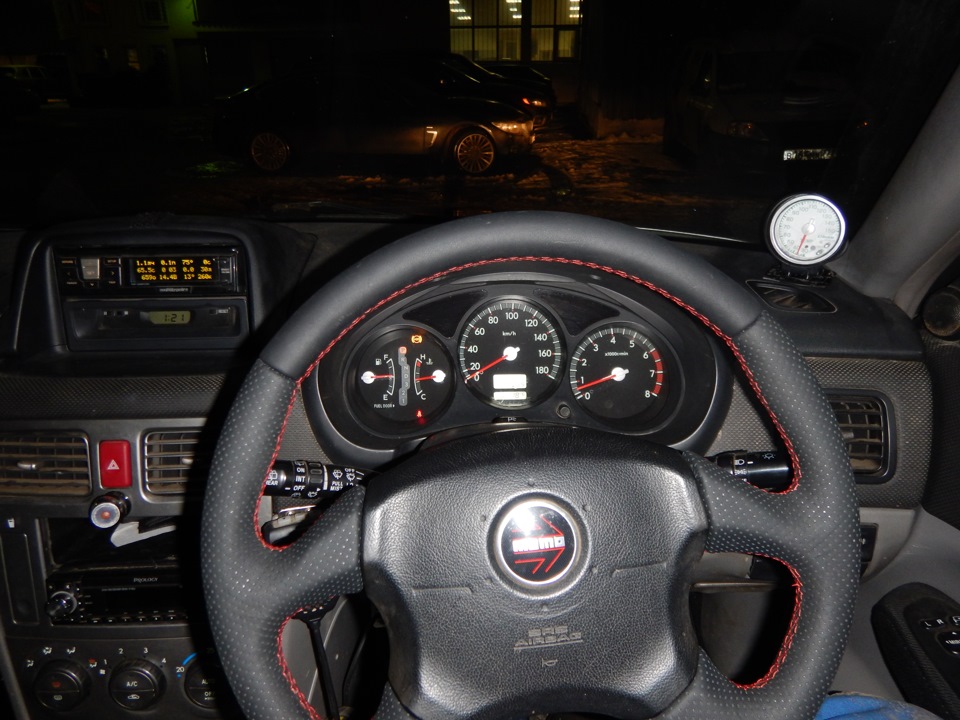

Провод ввел в салон, юнит установил в панели за часами и собственно питание датчика взял с часов.
Приятное зеленое свечение датчика greddy отлично гармонирует с приборкой

Не вошёл в твой переходник сенсор, разная резьба.
Плохо дело, будет возможность завези, возврат сделаю.
Я уже его испортил, пришлось расверлить. Теперь хер знает как сажать сенсор.
Через проставку, типа как на фотах выше.
Что за сенсоры?
Лучше поищу тройник медный, через шланг попробую. Твой перекрывает видимо канал и давит из сенсора, потерял литр масла. А может герметик не застыл. В общем муть )))

Есть версия, что на выходе из коробки атф нагревается сильнее всего, т.к. там гидротрансформатор её греет и сразу выкидывает. Вроде ГТ и является самым весомым источником нагрева атф. А "питание" коробки идет из поддона.
Для примера: Я когда на трубку цеплял датчик, она разогревалась до 30-40 градусов прям на глазах, пока из гаража выезжал:) А, когда датчик в поддон переехал, при тех же условиях, только до 15-20:) После стоянки при +10…
Это нужно учитывать.
Было бы интересно увидеть информацию со сканера и на выходе акпп. Сравнить. Сделай как-нибудь отчет?:)
Для чегго это учитывать надо?
Реальная температура работы акпп гораздо ниже, чем на выходе из неё.
