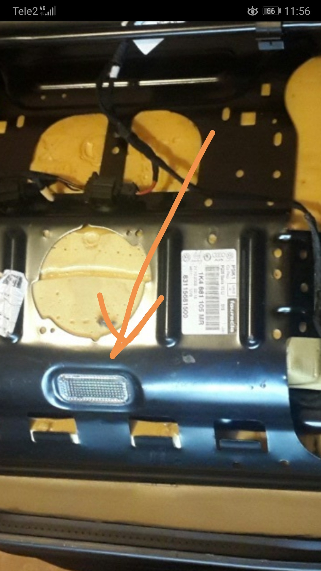

Всем привет. Возникла проблема: наступили холода, снег, мороз… а тут ж… перестал работать подогрев. Засада Перерыл сайт ну никто… не выложил как отремонтировать подогрев, пришлось колхозить самому…
Сделал диагностику. Начал с снятия водительского сидения
открутил пластик
отверткой разжать кольца которые держат обивку сидения
обшивка от сидения
на всякий случай (кому понадобиться) код ткани сидения
далее прозваниваем провода подогрева сидения.
Дело не в этом, роем дальше… Нашел…
1. код спинки сидения (опять таки кому надо) 2. обрыв цепи. Плохой контакт, прожгло обивку
заклеил с внутренней и снаружней стороны, которые отрезал от ткани подушки сидения
Конечный результат. Тестю уже неделю. Полет нормальный

Приветствую, подскажите. Меня удивило увиденное что там есть подсветка, она работает или нужно отдельно подключать.
Добрый день. Я все отдельно покупал и проводил. И активировал после Вася-диагностом.
