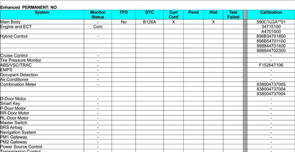

Delat bilo nechego.
Najal na knopku distancionnogo zapuska dvigatelya.
Hren na massu.
Hmm. podumal ya i dostal Mini-VCI.
Techstream raportuet ob odnom code — B126A.
Chitaem tut. cheshem repu i naydya instrukciyu po programmirovaniuy pereobuchaem brelki.
Popitka nomer raz — nifiga.
Chitaem snova, povtoryaem — figa.
Popitka nomer 3, ne spesha. est otvet ot odnogo brelka.
Ok, proveryaem — rabotaet. Profit.
A na vtorom ya batareyku smenu i eshe raz poprobuyu.
UPD: Сменил батарейки и прописал второй пульт — все работает штатно.
