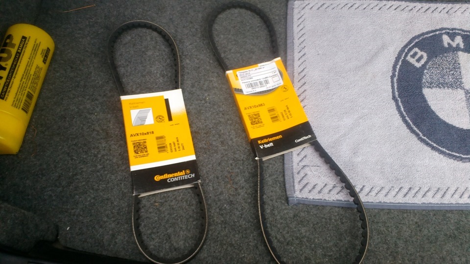

4) сразу как завел первый раз машину понял, что гудить какой то ролик…( подшипник) выбор не большой ( генератор, кондера и натежник), просто так без подъемника скинуть ремень и проверить так сказать на месте не реально. Поэтому в сервисе почти первым делом скидываем ремень. ОЧЕНЬ сильно гудит кондер… время заниматься заменой подшипника нет, покупаем ремень короче, а именно 6РК1095, ставим, проверяем все работает…цена вопроса 550руб.

про ремень в обход кондика можно поподробнее? че, реально подошел? компрессор не снимали?
все как видишь и читаешь, машине едеть, копрессор не снимал не вижу смыла до лета с ним чего то делать…

У вас ролик натяжной другой, на 04-05 он автоматический, меняется проще

Год машины какой? Если 04-05, то можно спокойно ремень снять, без подъемника, а на счет 01-03 незнаю, но есть подозрение, что тоже можно.
2001, снять все что угодно можно ))) не раз удивляешься когда у кого-то зимой ночью снимают не только колеса но и все что угодно))))) по мне так слишком низковата машина, чтобы под нее лесть в чистой дубленке в грязный снег, но не суть…
