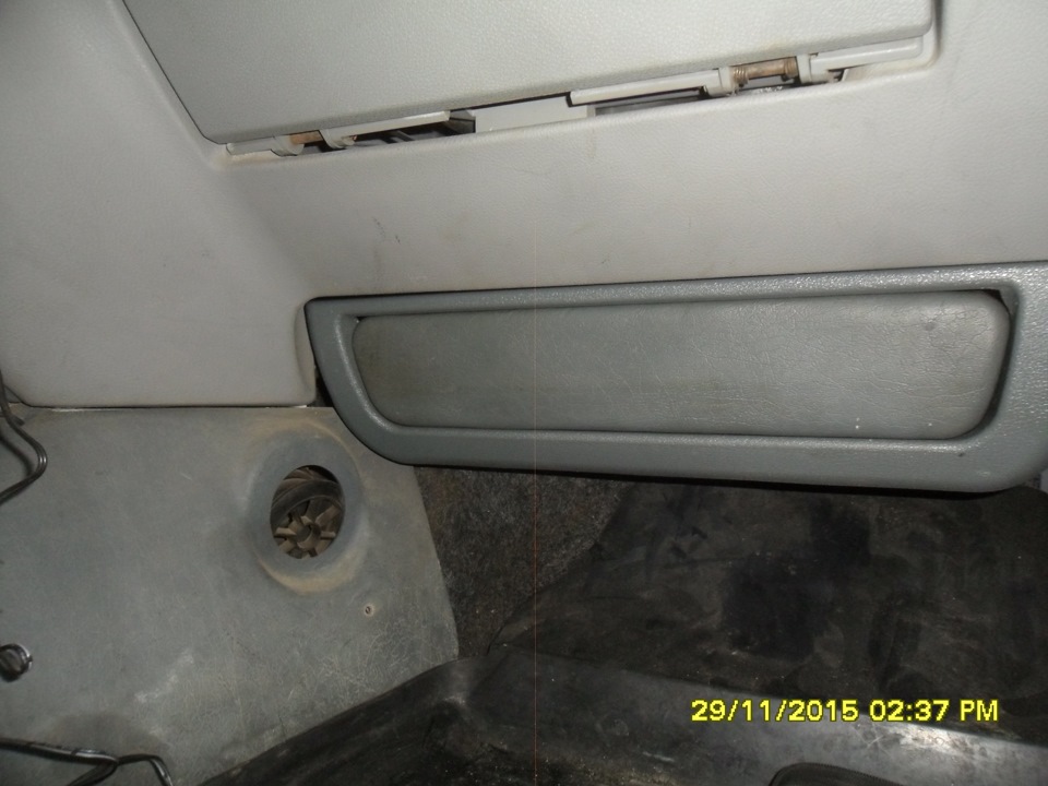

Этот бардачёк все патроводы считают чистым недоразумением.
Я тоже был в их числе до недавнего времени))), но события в жизни иногда меняют наше представление о ней.

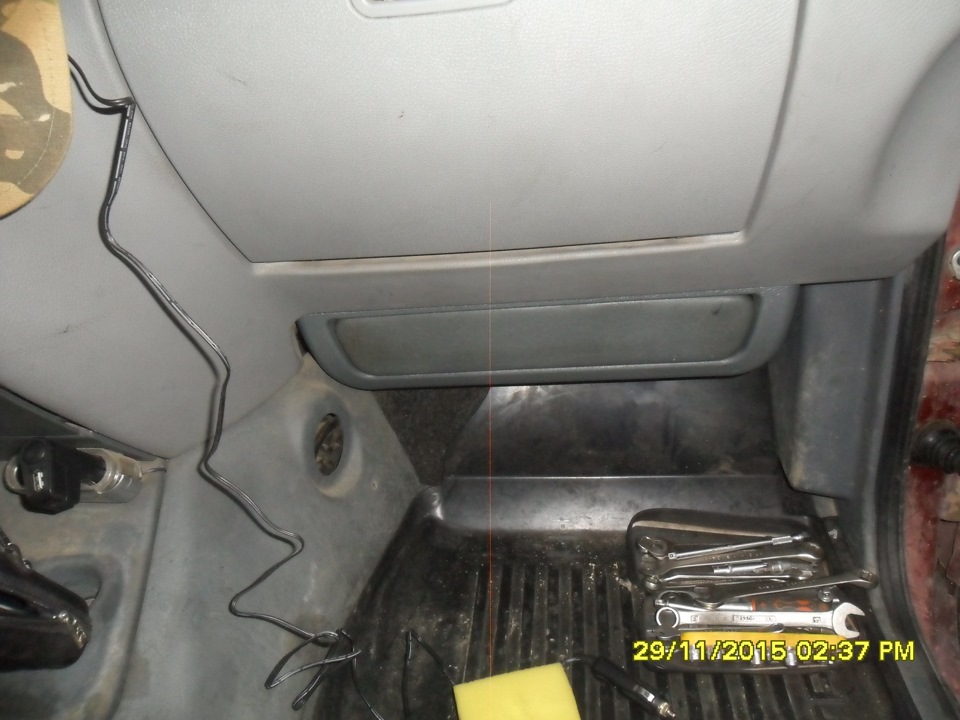

На этой полочке у меня хранились тарелки, сухие спички и губка для мытья посуды.
При движении по горизонтальным асфальтированным дорогам они вели себя отлично, но стоило выехать в пересечённую местность начинали шкодить, вываливаться под ноги.
Беспределу должен был быть положен конец!

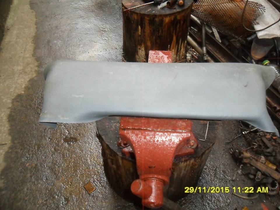

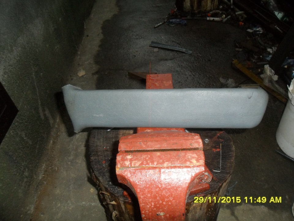

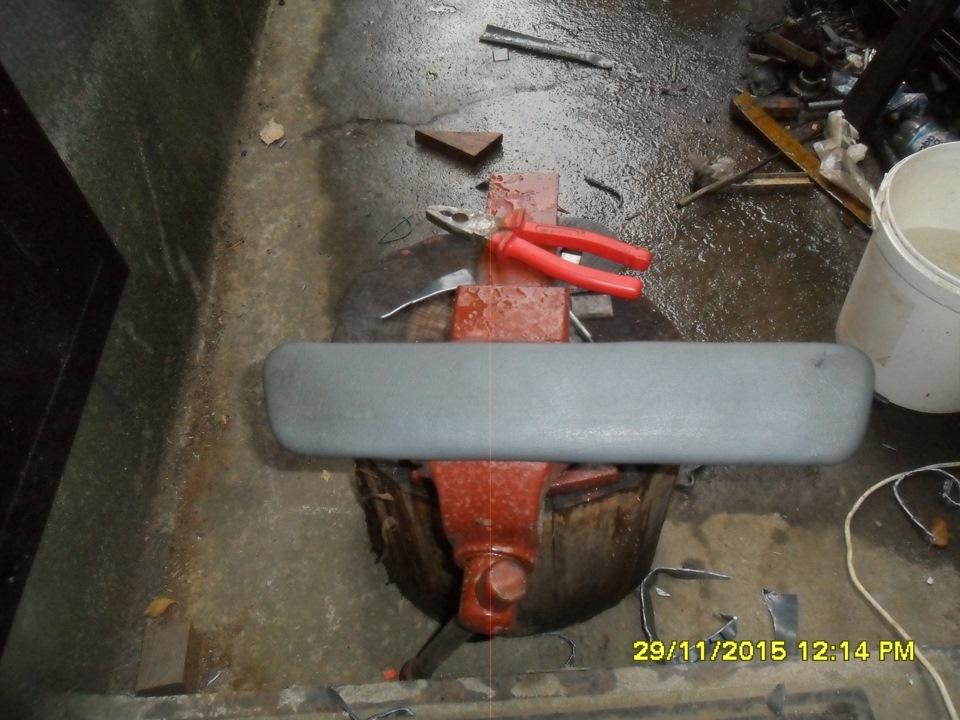

Крышка на эту полочку! ! !

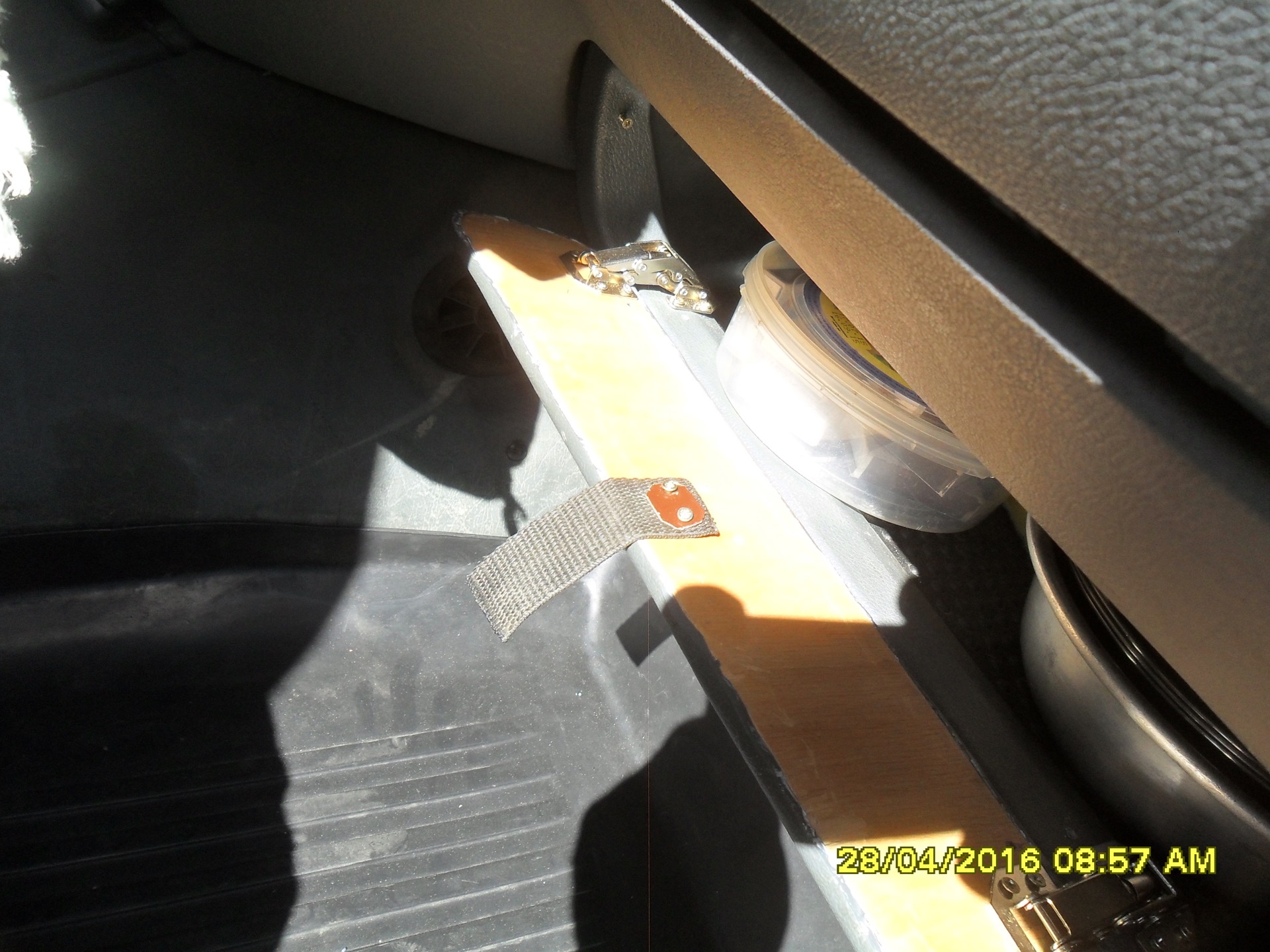

У меня остался пластик из багажника, это ключевое условие, если нет подходящего пластика тогда можно сделать из неподходящего.))))

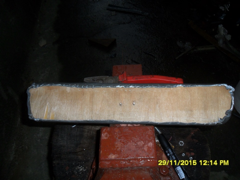

Делаем вначале из фанеры болванку, потом отрезаем кусок пластика с небольшим припуском на стороны, хватит 1,5 см.
Болванку прикрепляем к металлическому уголку, что бы можно было закрепить её в тисках.

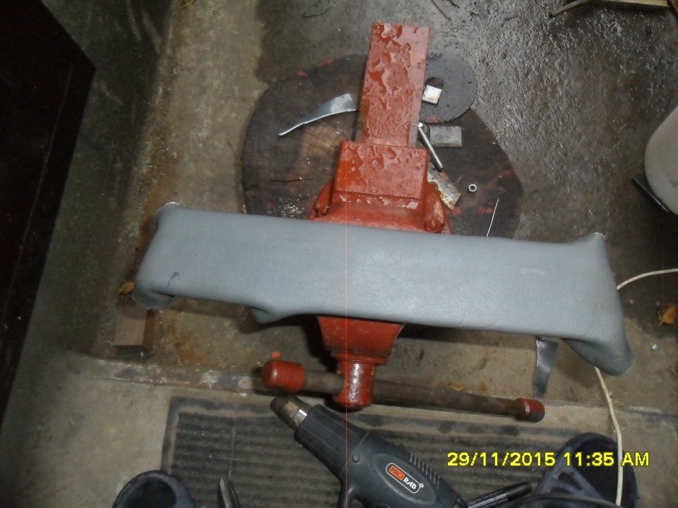

Затем кладём на болванку пластик и начинаем его края греть феном, так, чтобы сначала закрепить его на болванке.

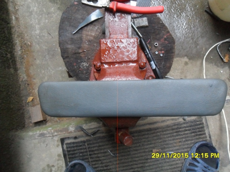

Потом потихоньку прогревая края обжимаем болванку полностью.
После полного обжатия, срезаем ножом лишние сопли пластика.

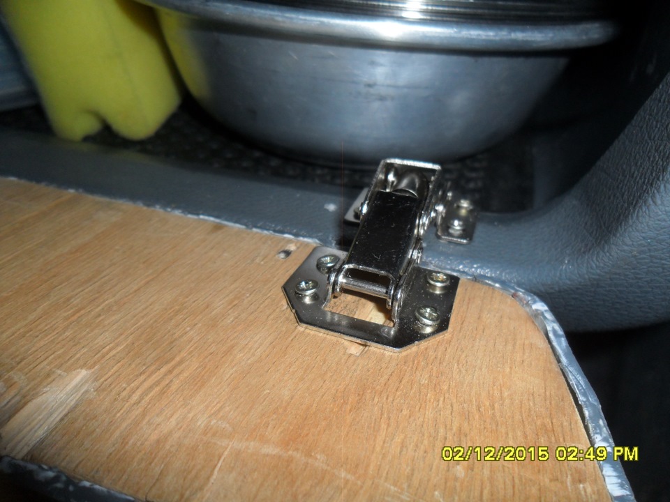

Фанерную болванку я оставил внутри пластика, что бы было к чему закрепить петли.

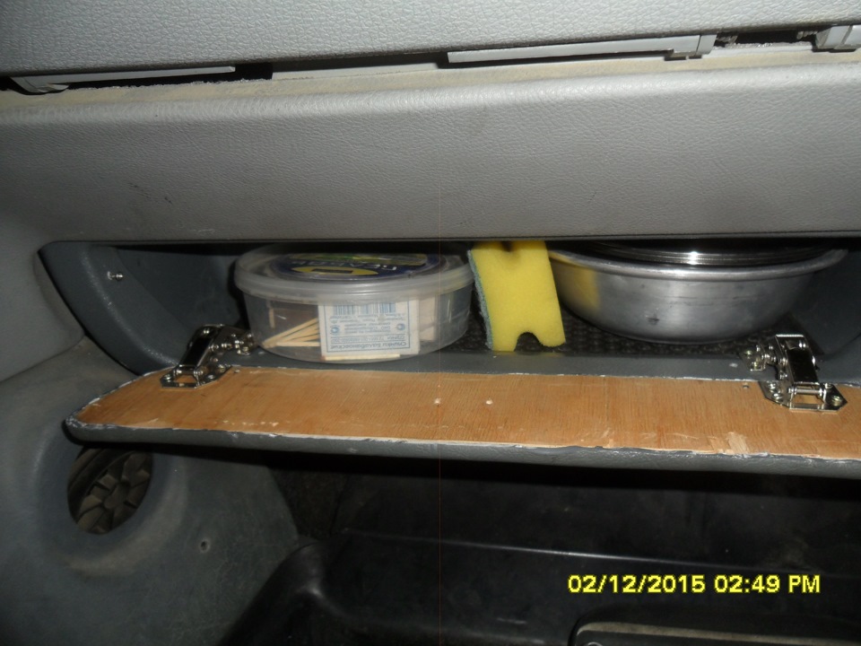

Петли мебельные, на таких же держатся крышки рундуков.
Они фиксируются в закрытом и открытом положениях, не надо никаких магнитов или защёлок.
Единственная проблема, какую сделать пипку, что бы открывать крышку?
Мебельные, под бронзу? ? ?
Но они чужеродные, а что другое придумать не осилил…((((
Ну и фото…

У мебельщиков есть доводчики размером с зажигалку.
А зачем они в данном случае?

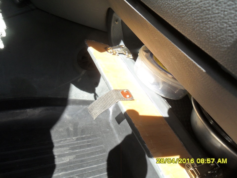

У него принцип работы как у автоматической шариковой ручки. Нажал на крышку он сработал, крышка приоткрылась. Ой извиняюсь на последнем фото ленту неувидел
Не нашёл такого у себя, плюнул и недавно пришпандорил кусочек ленты.
Если найду доводчики, то внедрю.
Ну и? Каков итог мук выбора?)))
Был зверски занят, с понедельника думаю чё нить придумать, но чёрная ленточка, по совету камрада vladimirec, вернее её кусочек, засела в мозгах…

Последняя фоточка…))))
Так надо было вдвое сложить, чтоб было куда палец сунуть!)))

Есть ручки мебельные, скрытой установки, самое гланды то что ничего торчать не будет. Надо просто в магазине где продают всякую мебельный фурнитуру. А так идея отличная !
Смотрел, ничего подходящего не было, в выходной поеду в другой лабаз…
Придумал! С обратной стороны верхней части крышки крепим магнит, соответственно магнит крепим на колечко с ключами автомобиля. Никто кроме хозяина открыть не сможет, а стало быть вопрос мест хранения презервативов в машине решен! Жена не спалит
))) у меня нету жены)))))

Саморезы потолще.
Петельку из стропы под цвет можно попробовать подобрать, изнутри на шуруп/саморез и снаружи сверху выпустить, эт из простого, я так на крышках в рундуках делаю, если ручки снаружи нельзя приспособить по компоновке
Уже думал черную ленточку пришпандорить…
если не найдется стропа под цвет, можно просто кусочек ткани типа лавсана паяльником закроить и подвернуть внутрь, можно даже не подшивать, либо даю наводку, оч похожая по цвету искусственная кожа шла на обшивку 130 зилов, мне неск, кусков досталось пока на зиле сидели до его развала))) либо из чехла ручки кпп вырезать полоску

Давайте идеи открывалки, а то мебельный грибок пришпандорю…))))
Саморез вкрути…)))
Drobilchik
Рым-болтик М6 прикрутить, гайку изнутри, ну или рым-гайку, болтик изнутри…))) В Патровский интерьер нормально впишется…))) www.google.ru/search?q=%D…EQsAQIIg&biw=1256&bih=721
Рым с шаклом говоришь…
Шакл М5 у меня есть, теперь рым надо найти.
о_О Шакл то зачем? Чтоб звенело на кочках? ))) Просто рым прикрутить…
Нехай звенит, он и должен звенеть.)))

кстати, по теме — можно ваще без ручки. есть такие подпружиненные магнитики в мебельных магазинах. нажимаешь один раз — дверца приоткрывается но при этом держится на магнитике.
Те петли, что применил открываются с помощью если не лома, то отвёртки.)))
Магнит надо на килограмм, что бы её открыть.
открывает пружина. магнит удерживает в приоткрытом состоянии. найду фотку скину чтоб понятно было о чем речь
