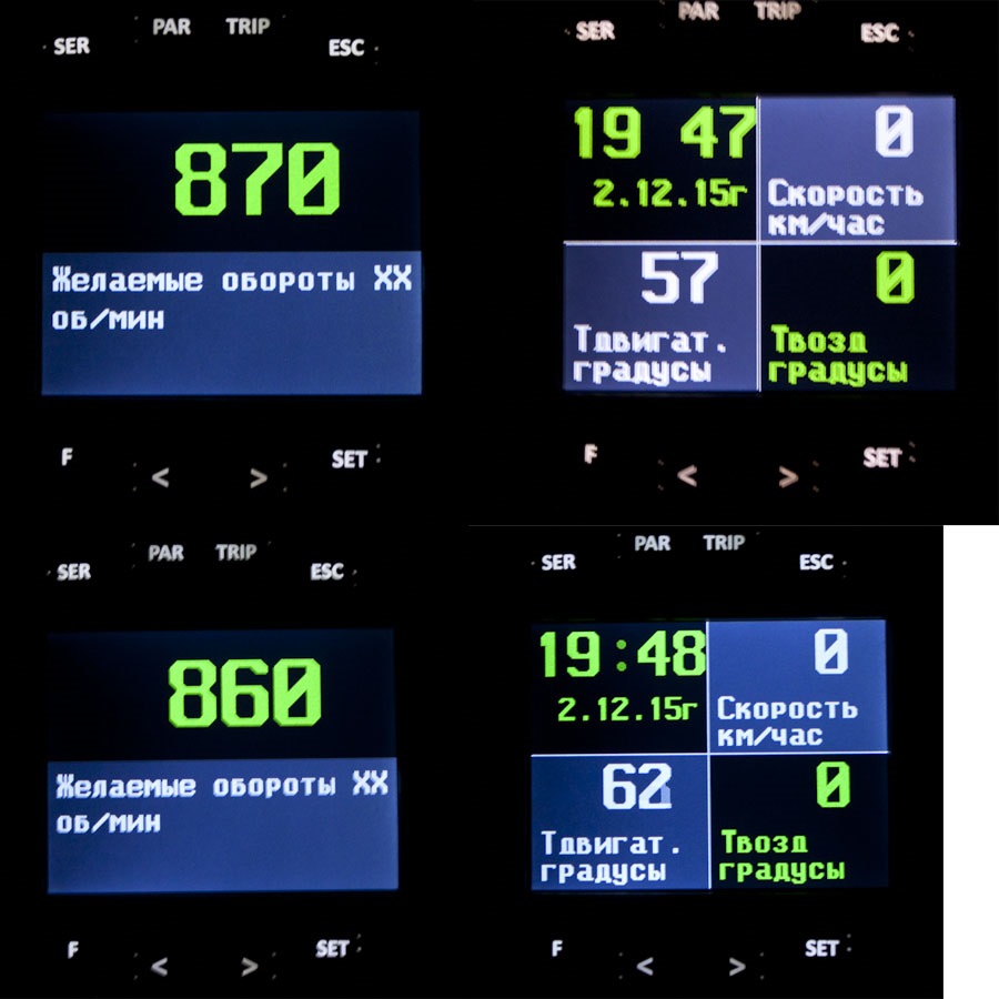

У Е-газов машин нет РХХ (это многие знают), обороты ХХ выставляет электронный дроссель. Там шаговый двигатель, дабы иметь плавность регулирования обороты ХХ регулируются дополнительно вращением УОЗ, а когда не хватает уже дросселем. Обороты задаются переменной "Желаемые обороты ХХ", а какие уже выйдут, такие и выйдут. У исправного мотора они удерживаются в некотором предели +/- от заданных.
На стоке "Желаемые обороты ХХ"=840, при начале движения = 900. При включении кондиционера = 940
Т.к. у меня прошивка Полюса, то "Желаемые обороты ХХ"=860, в других режимах как на стоке.
Если мотор не прогрет, то "Желаемые обороты ХХ" выбираются по ТОЖ (в прошивке заложена зависимость).
И вот в общем то и всё. Внизу фото переменной "Желаемые обороты ХХ" и рядом ТОЖ. "Конструктивно" на БК (мультитроникс) переменные нельзя выводить на один экран с основными параметрами, поэтому приходилось делать две фото (с разницей в несколкьо сек), поэтому ТОЖ могла и на 1 градус уползти, как это вышло при прогреве, пока я экраны переключал.
На моей прошивке при ТОЖ +62С обороты ХХ установились на одном уровне. У кого 840 (на стоке) где то около +65С обороты удерживаются.
