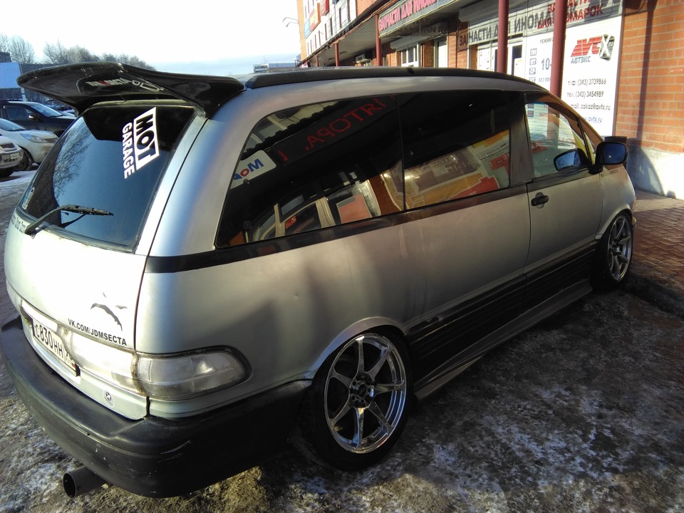

эй а где широченные колеса=)
19ки зимой? тока не у нас))
